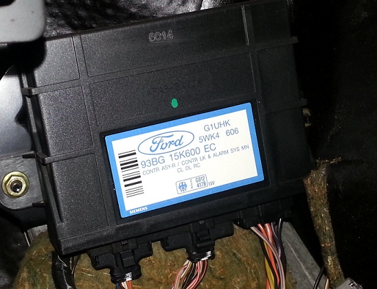

Hallo laut der Beschreibung auf dem Steuergerät habe ich CLcentral lockingZentralverriegelungDLdouble lockingDoppelverriegelungRC, auch RFremote controlFernbedienung
aber da steht auch was von Alarm aber wie bekomme ich raus das ich wirklich eine Alarmanlage drin habe da (keine Gitter an der B Säule) gibt es eine möglichkeit die auzulösen ohne denn Wagen zu beschädigen ich stelle mal das bild vom Steuergerät rein vieleicht könnt ihr mir dann sagen was der Wagen alles hat
das wäre sehr nett

Alarmanlage ist nicht enthalten. Sonst stünde da "AS" und eventuell noch "IS" mit dran.
