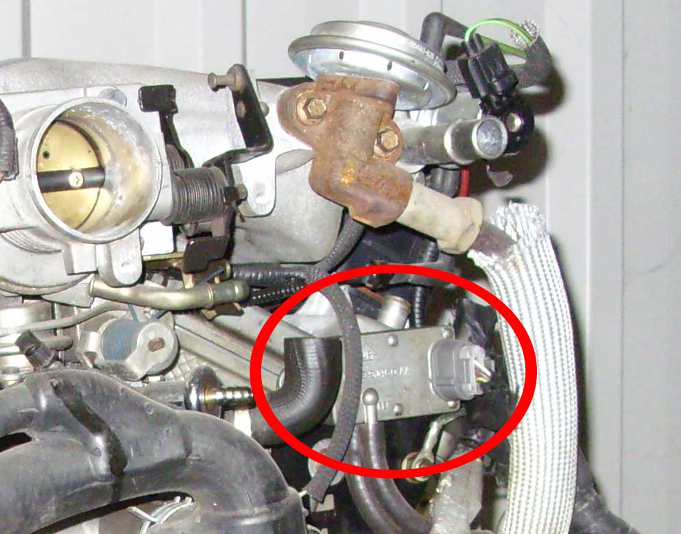

Von einem Mondeo-Fahrer weiß ich, dass auch ein defekter Differenzdruckwandler solche Symthome hervorrufen kann ...
Morgen! :)
soein Ding hat mein Auto? Als ich den Motor ausgebaut hatte war ich ziemlich lange an der Ecke beschäftigt um das AGR zu naja, sagen wir mal "reparieren"... :hammer
Is mir dabei nicht aufgefallen, muss ich nochmal schauen.
Was nochmal hervorzuheben ist: Die Katze hat in den ersten paar minuten 0 Kraft! Ich kann ihn direkt bis bsp. 3000umdrehungen jagen, sobald ich die Kupplung nur min. schleifen lasse geht er sofort aus.
Vg

RedCougar schrieb:
FloW schrieb:
... soein Ding hat mein Auto? ...
Da du vermutlich den gleichen Motor hast wie ich (der auf dem Bild), wird es so sein :D
Neee, meiner ist irgendwie wie so ein großer Schwartzer Gummiering mit so´n runden Blechdingen in der Mitte. :D
Und so viele Kabel und Schläuche hab ich auch nicht.
Obwohl, warte mal... Das Ding war doch vorne drinne im Auto oder? :denk Ja, stimmt hab den gleichen! :D
