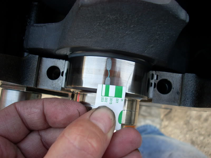

Die rauszubekommen ist ein Mega-Akt, beide Motorhälften müssen zerlegt werden. Am besten erstmal nur die Lager tauschen was ja kein große Aufwand ist.
Man prüft dann mit Plastigauge ob Standardmaß verwendet werden kann und ggf. Übermaß an den entsprechenden Zapfen verwenden.
Inwiefern lassen die sich Austauschen? Wie kommt man an die dran?
