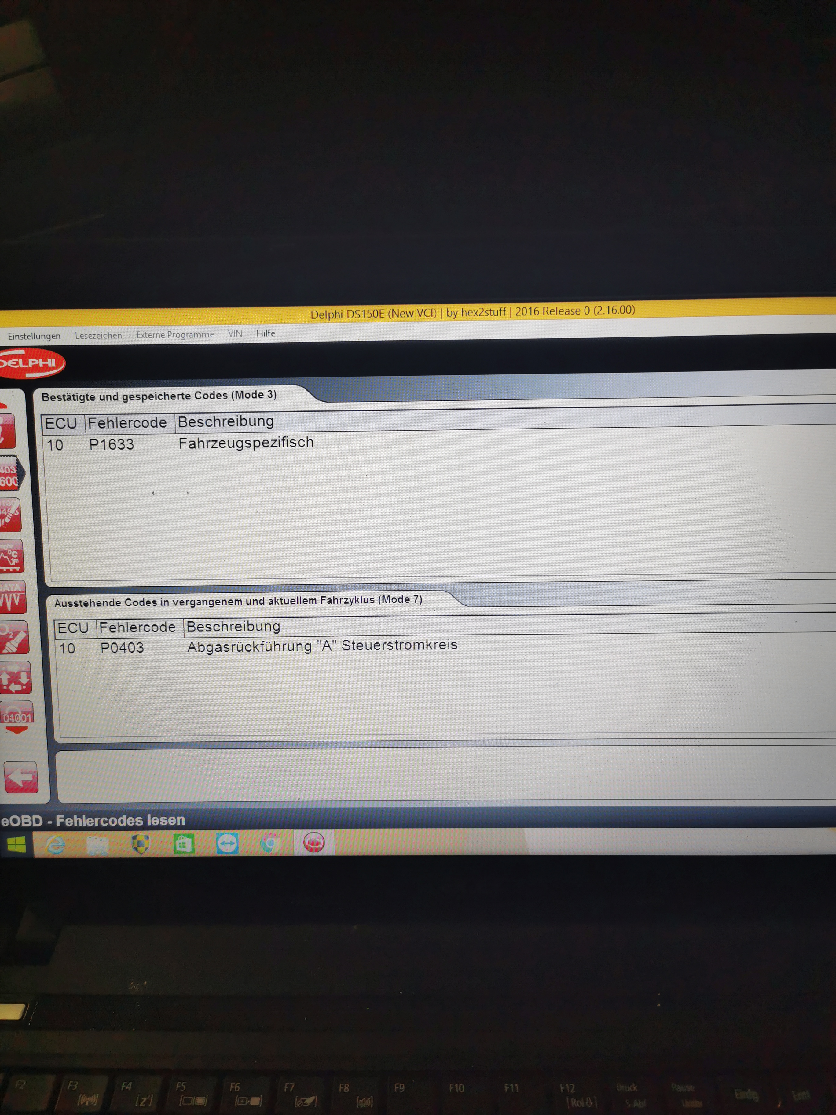

Hallo kann jemand mit diesem Fehler etwas tun?
2 Battterien sind bereits gestorben in den letzten Monaten
Motorkontrollleuchte ist an .
Löschen lässt er sich auch nicht .
Motor ist ein 1,8 Duratec HE mit 125 PS

Wenn die Batterien sterben würde ich erstmal die Ladespannung prüfen .
Swen90
12 Februar 2021
2
36
viersen
Ich hab schon die Lichtmaschine im Verdacht auch wenn die neu ist .Die Boardspannung verändert sich beim starten des Motors nicht.
