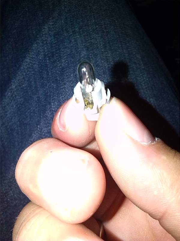

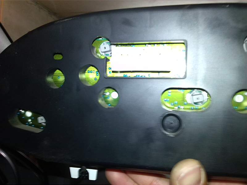

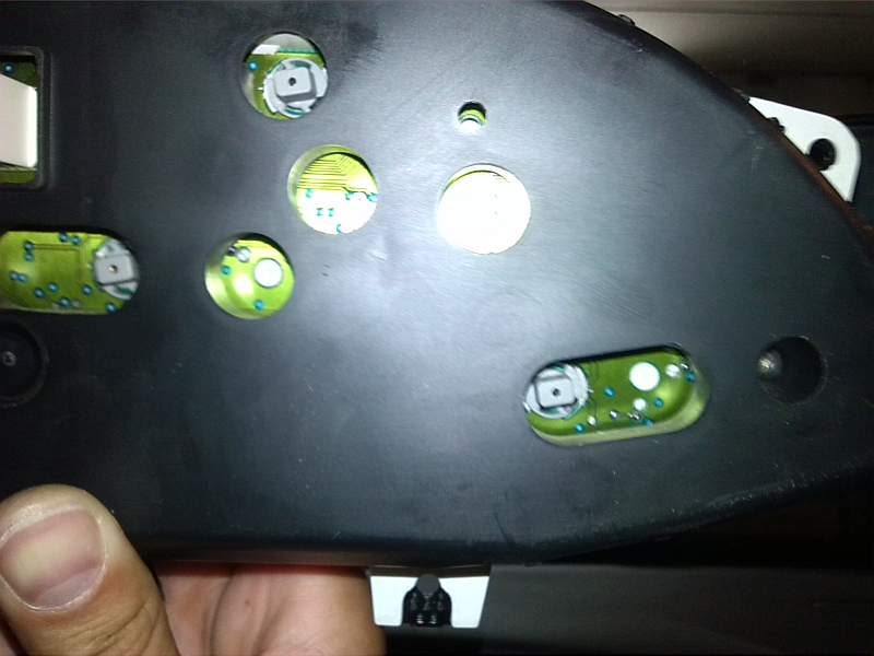

Moin,
am Freitag fiel bei meinem Focus die rechte Seite der Tachobeleuchtung aus, ansich nicht weiter schlimm, ist bei meinem damaligen 2002er Focus auch passiert und ich hatte noch diese 5W5 Glasockellampen mit 3 Watt übrig.
Allerdings staunte ich nach dem Ausbau des Tachos nicht schlecht, lachten mich doch statt der gewohnten 3 grösseren Lämpchen 5 kleine Lämpchen an.
Natürlich hatte ich diese mit passenden Sockel nicht vorrätig, zum Glück sind die kleinen T5 Birnchen hier nur gesteckt, so konnte ich diese noch schnell bei Real besorgen und austauschen.
Weiss jemand, wann Ford die Tachobeleuchtung von gross auf klein umgestellt hat, mein jetziger Focus ist ein 2004er? Wäre ja auch für andere Interessant welche Birnchen man nun braucht.
