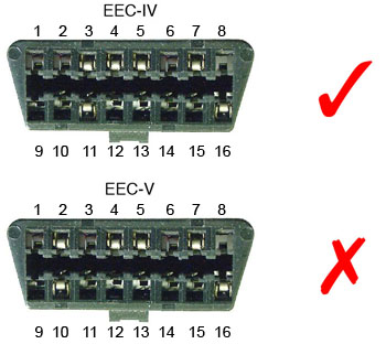

habe beim Recherchieren nach der Belegung des OBD-Steckers im 95er Mondeo mit den Funktionen des DLC Deinen Beitrag gefunden.
Weisst Du, welche Pins des 16-Poligen Steckers genau für das ausblinken von Fehlercodes vorgesehen sind.
Zur eindeutigen Zuordnung habe ich mal zwei Dateien angehängt in denen die Pins eindeutig mit Zahlen beschrieben sind.

Diese Bilder kenne ich doch von irgendwoher ;) Ford-Forum, stimmt's?
Nun, der Beitrag oben ist > 3 Jahre alt, und mein Wissen hat seitdem gewisse Fortschritte gemacht. Was ich damals nicht wusste: Die Pins der früheren Blinkcode-Pinouts sind zwar in den 16-poligen DLC verlegt worden, aber gleichzeitig wurde das Betriebsprogramm im Modul drin geändert, sodass über diese Pins keine Blinkcodes mehr ausgegeben werden sondern der Systembus - wie übrigens "dridders" im anderen Forum korrekt erklärt hat.

jaja, ich war fleissig! Un dieser Thread war halt trotz des ziemlich alten letzten Posts derjenige, dessen Teilnehmer mir am kompetentesten sind. Im Ford-Forum fehlten mir in dem Fall die Detailinfos.
@Uli: Danke für die Antwort. so langsam schließt sich der Kreis aus gegenläufigen und/oder unvollständigen Infos.
Die an den Pins des 16-Poligen Steckers ausgebenen "(Blink)codes" sind dann offensichtlich diese sehr schnellen Blinkfolgen (eben für den Systembus) von denen ich an anderer Stelle gelesen habe.
Dort war dann aber die Rede davon, das danach noch die Ausgabe von "langsamen" Binkcodes folgt. Kann aber sein, das das auf ner Ami-Seite oder sonstwo stand. Bei denen gabs ja wohl andere EEC-Programierungen. :confused
