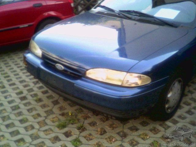

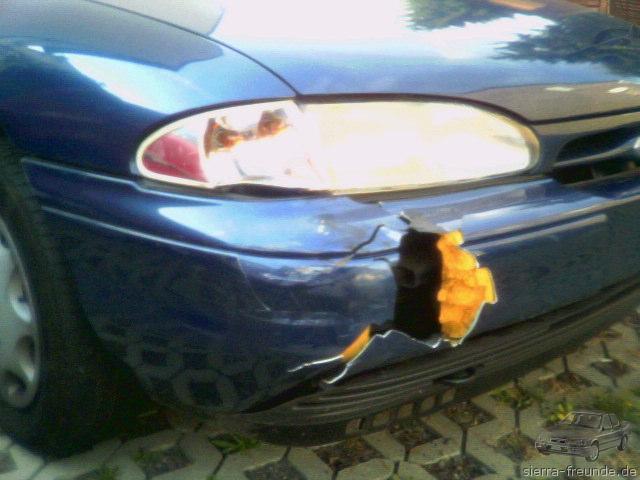

Soooo.... hier die Bilder:
Sieht auf den ersten Blick schlimm aus, ist aber wirklich nur das Plastik. Wahnsinn, wie dünn das Zeug ist... gut, ist das typische Billigzeug ABS, das ist spröde wie sonstwas und nicht gerade schlagfest... Also der ideale Werkstoff für 'nen Stoßfänger :wink:
Also, reparieren geht da glaub ich nich... Nur austauschen. Hat jemand evtl. ne Darstellung, wie und wo das Teil verschraubt ist?

Netruler hatte die Demontage ja schon kurz beschrieben, hier nochmals ausführlicher:
Der Stoßfänger ist im wesentlichen mit 4 Muttern vom Motorraum befestigt, allerdings hängen auch noch die Radkastenabdeckung und der Kühlerspritzschutz dran.
Zuerst den Kühlerspritzschutz unten entfernen (5-6 Schrauben) je Radlauf 1-2 Schrauben lösen und dann im Motorraum etwa die Ebene von Scheinwerfer/Kühlergrill von innen nach je zwei übereinander angebrachten Muttern suchen.
Wenn das gelöst ist läßt sich der Stoßfänger abnehmen.
P.S. reparieren würde ich den Stoßfänger nicht mehr, jedoch den neuen Stoßfänger auch nicht selbst lackieren.
Edit: zum Kratzer, je nachdem wie stark er ist kannst Du es mal mit Farbpolitur probieren, wird aber nach ein paar Wochen wieder zu sehen sein.
