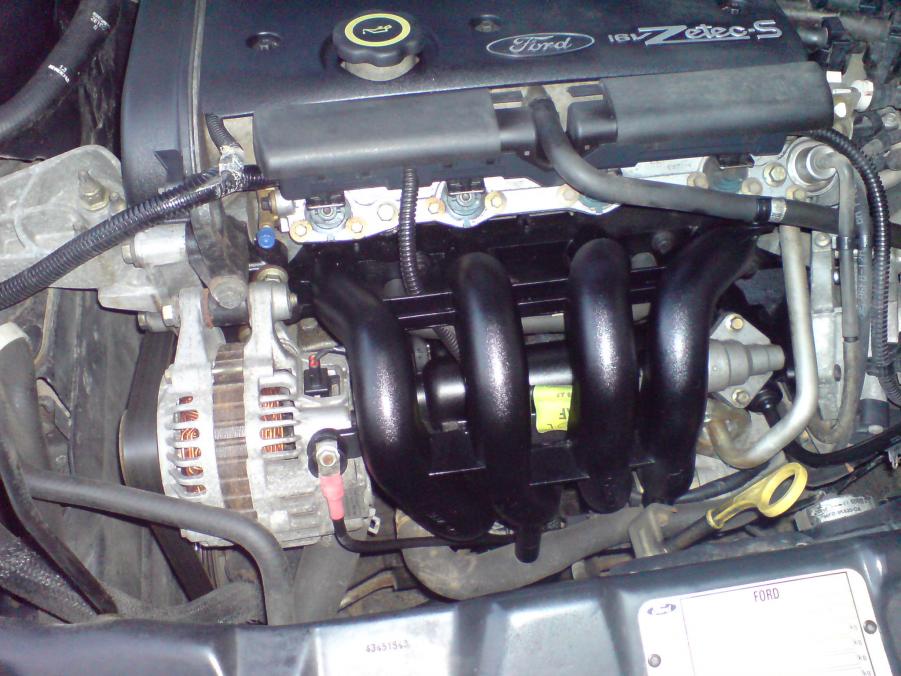

Hallo und einen guten Tag all´zusammen ..
Danke für die umgehende Aufnahme, freue mich hier bei´sein zu können ..
und nu´gleich mein Begehr´..
bislang kam´ich leidlich mir so kleinen Wiedergutmachungen am Auto´klar´..
doch nun hat´meine Liebste einen Fiesta 1,25er 16V aus 99´bei der Bucht geschossen ..
fein und gut soweit ..
nur halt´leicht verkühlt beim abfahr´n ..
so ..soll heißen ..
dat´Dingens will und mag nicht Wärme spenden ..
n´bisschen lau´so .. sonst nix´.
klar´der Nachbar erzählte seiner den er mal hatte typisch Heizregler´futsch ..
den hab´ich getauscht gegen nicht futsch´..
der war´s aber nicht .. ergo´denk´mir der Thermostat könnt´der Widerspenstige sein ..
den zu zähmen stellt mich nun vor Rätsel ..
und mangelnde Einsichtsfähigkeit meinerseits befördert auch kein´rechtes Raumklima ..
also bitte .. an euch´s ..
der sitzt unter der Lima´.. wie komm ich da dran .. ?
Lima´raus .. aber wie ..?
wenn nicht .. von unten .. wo ist denn das Gehäuse .. wie verschraubt .. ?
für Hinweise die zur Ergreifung des Täters führen könnten ..
wäre ich zutiefst verbunden dankbar ..
ganz liebe Grüße .. aus dem Vogelsberg ..
´franc ´´

auch hier noch mal
wenn keine klima kommt man von unten dran
lima ausbauen :
kabel abklemmen , vorher minus von der batterie ab
keilriemen runter
obere und untere schraube von der lima raus
und das teil rausnehmen , evt aus dem halter raushebeln .
wenn man das nicht hinbekommt
sollte nan die finger vom auto lassen und den fofi in die werke bringen .
