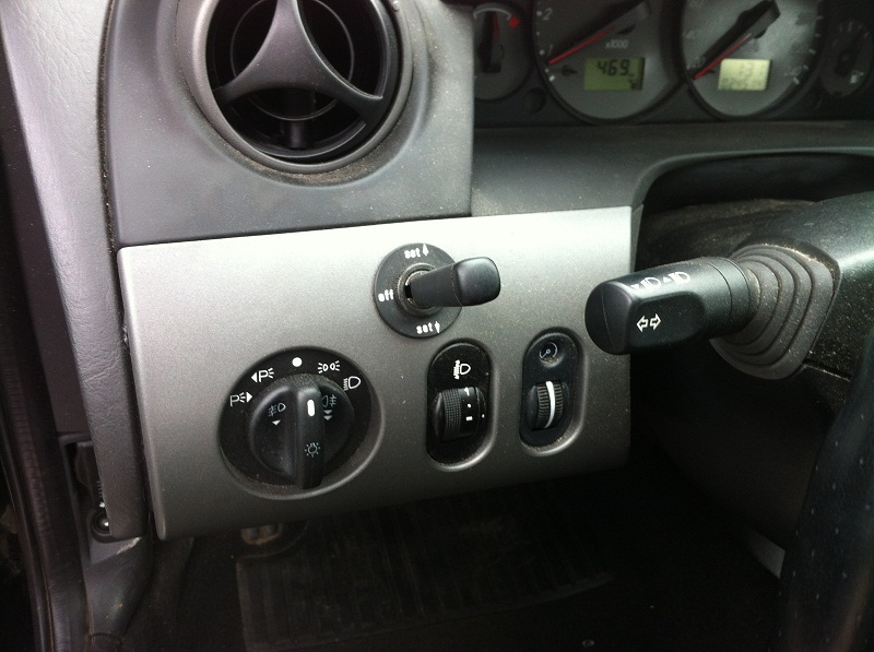

Hey Leute. Möchte auch gern mal bei dem Thema einsteigen. Ich hab in meinem neuen Cougar auch einen Tempomaten verbaut aber nachgerüstet mit einem Bedienteil siehe Bild
[attachment=9844]
Ist soweit eigentlich nicht schlimm aber ich hätte das Bedienteil gerne am Lenkrad so wie es üblich ist.
Kann ich mir die Bedienteile nachträglich an das Standard Cougarlenkrad montieren und die elektrischen Leitungen umlegen oder brauch ich ein komplett neues Lenkrad da es dort Unterschiede gibt ?
Danke :)

Cougar-St220
8 Mai 2004
3.449
Walldorf (Hessen)
www.facebook.com
Crow1202 schrieb:
Du hast noch so ein Lenkrad rumliegen? auch mit der radio steuerung? Wobei die steuerung fürs radio geht eh nur für den serien radio oder ?
Ich sprach von einem original Cougarlenkrad mit TEMPOMATFUNKTION (TASTEN), von einer Radiofunktion war nie die Rede, die gibts und gabs beim Cougar nie am Lenkrad, sondern nur an einem extra Teil das an der Lenksäulenverkleidung sitzt. :happy
@LeaD
Die Tasten bekommt man einzeln, nur nutzen dir die Tasten nicht viel wenn du nicht das Passende Lenkrad dafür hast.
Du brauchst ein extra Lenkrad das für die Tempomattasten ausgerüstet ist, oder eben eins in dem die Tasten gleich mit drin sind.
Ich geh aber mal davon aus das du mit den Tasten am Lenkrad nicht viel anfangen kannst bei deinem Nachrüstsystem. :undwech
