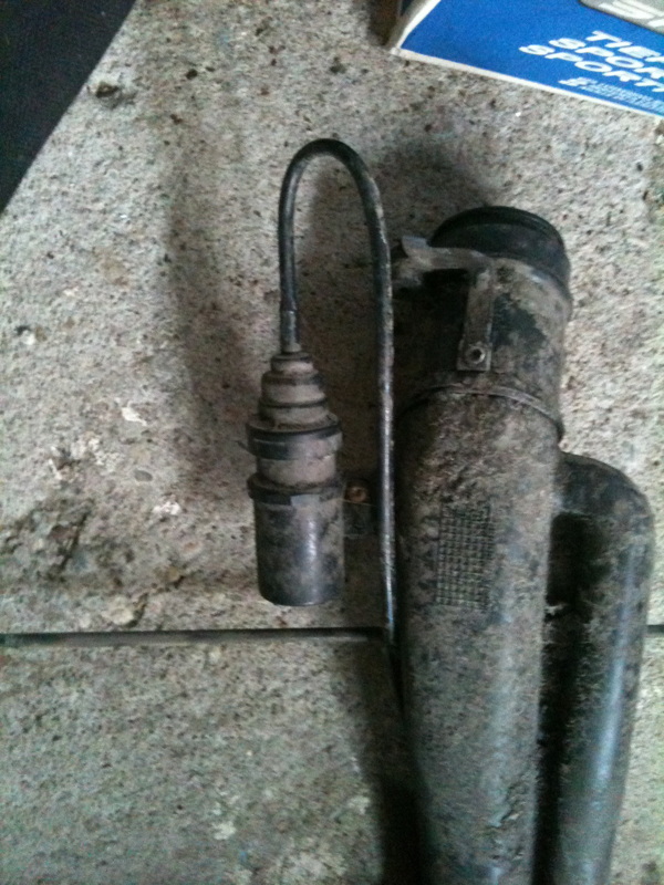

Hallo Leute,
kann mir einer Sagen was das runde Teil am Tankstutzen ist?

Das sollte ein Rückschlagventil sein, müßte nur malmeine Unterlagen im Keller rauskramen, dann kann ichs dir genau sagen.

So, bei Ford wird es Überroll-Sicherheitsventil genannt und soll bei einem Unfall z.B. Überschlag verhindern, dass über das Kraftstoffdampf-Auffangsystem Benzin ausläuft.
