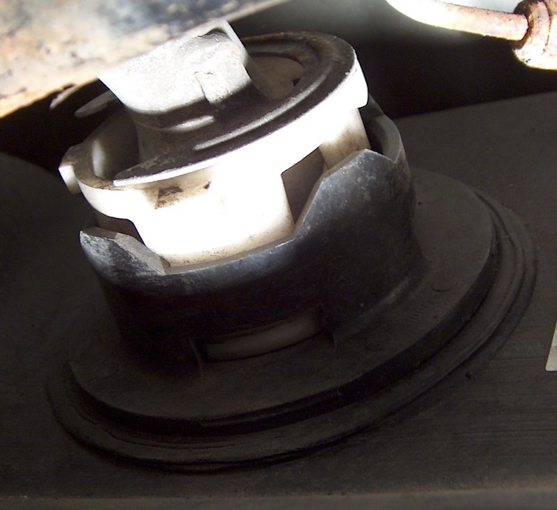

Hallo zusammen,
ich muss an meinem Cougar den Tank ausbauen um die Benzinpumpe zu tauschen und habe ein Problem mit dem Montageprinzip der Tankleitung. Wie auf dem angehängten Bild zu sehen mündet die Tankleitung im Kunststofftank über eine Art Kupplung. Wie löse ich die Tankleitung vom Tank? Ich denke das müsste irgendein Ford Standard sein. Das weisse Plastikteil lässt sich nicht nach oben ziehen, da auf der Tankleitung ein Sicherungsring ist über dem weissen Teil. Hat hier jemand Erfahrung?
Danke und Gruss,
Artur

den weissen Sicherungsring nach oben aus dem Tank heraushebeln ringsrum, dann kannste den Stutzen raus ziehen. Später das Ding dann wieder rein drücken. Für beides ggf. überzeugende Argumente (Hammer) zu Hilfe nehmen.
