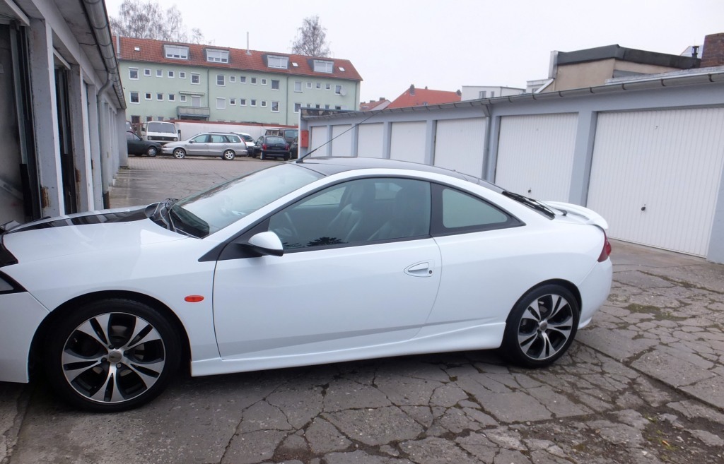

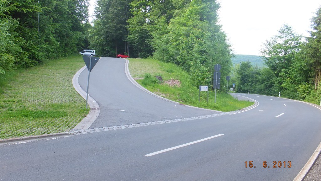

(Ich hänge euch ein paar Bilder mit an; bei Bild 1 wüsste ich bspw. jetzt nicht ob ich da rauskäme ohne aufzusetzen)
Wäre der Unterschied ohne Tieferlegung zu dem jetzt sehr auffallend? Wie ist das original Fahrwerk/Federn vergleichsmässig? (hatte den Wagen schon so wie er ist übernommen)
Ich möchte gerne eine Kombination mit dem Stoffler haben wo ich auch (s. Bild) auch Alltagsmässig jene Art oder sagen wir größtenteils normale Straßenfahrbahnen befahren kann.

Also Deiner ist ja viel höher wie meiner :-D ... aber die Ausfahrt von Bild 1 würde ich trotzdem problemlos wagen ... die ist ja noch recht human (zumindest auf dem Bild). Schlimmer sind Parkhäuser etc. wo die Auffahrten nicht so "sanft ausgebaut" sind wie auf dem Bild sondern richtige "harte Winkel" zwischen Gerade und Schräge sind.
Mir fehlt das Gefühl um richtig abzuschätzen und stets ausprobieren zu müssen das nervt einfach ;)
(Die Garagen Einfahrt bei mir macht auch einen unscheinbaren Eindruck, ich blieb aber immer beim rausfahren irgendwo hängen.)

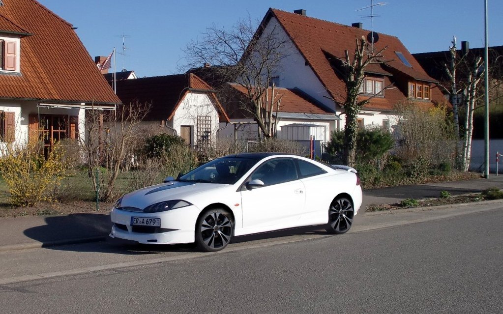

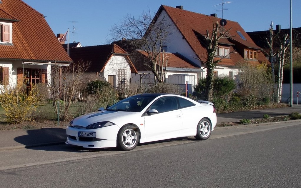

Und da ich Heute noch an einem anderen Serien Cougar die Kotflügel-Kante bis Boden nachmessen konnte (VA 69cm HA 66,5cm | meiner VA65,5 HA64) fällts leicht.
So belassen wie er war würde ich gern, aber es geht schlicht nicht.
Wenns wie auf dem Fake-Bild sein wird bin ich zufrieden da stört mich der größere Reifen/Kotflügel Abstand auch nicht sehr.
