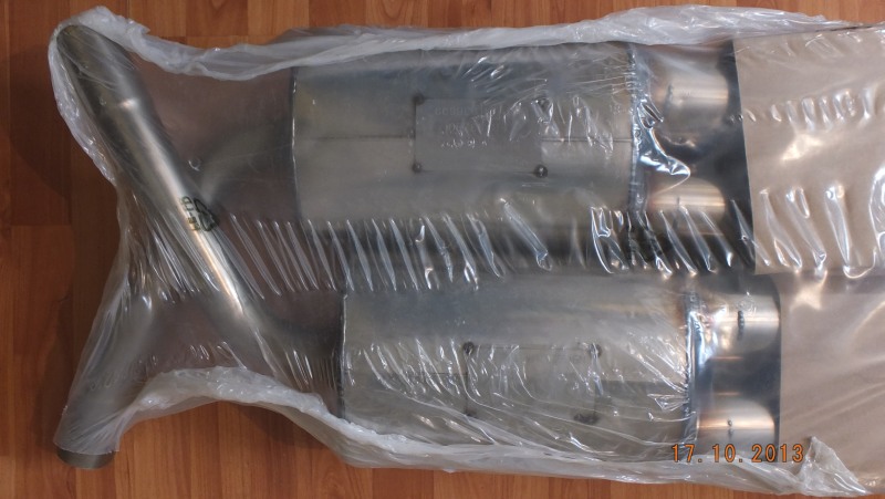

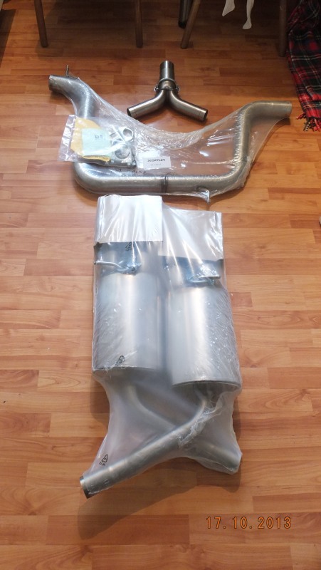

//kleines Update:
Die 4-Endrohr Anlage wird nicht mehr hergestellt und sollte bereits seit längerer Zeit l. den Worten von Herrn Senior Stoffler, aus dem Online-Shop herausgenommen sein!
Zur Bestellung empfehle ich euch auch Tel. (übrigens sehr nettem) Kontakt aufzunehmen. (die 2-Endrohr "Duplex" soll noch auf Lager und verfügbar sein)
Nach einem Bestellungs-"Malheur", kam mir die Firma direkt entgegen und es wurde erreicht das binner kürzester Zeit als Wiedergutmachung eine (bzw. zwei) Anlagen in Italien nachproduziert worden sind!! :applaus (neben meiner ist die zweite kurz darauf auch verkauft worden). Vielen Dank an dieser Stelle für Alles
Einbau folgt bzw. könnte schon erledigt sein, das erfahre ich wenn ich demnächst die Werkstatt besucht habe :lol
Im zweiten Anlauf (bez. des Einbaus) klappts hoffentlich ohne weitere "Komplikationen" :happy
//in Vorfreude *gg*:

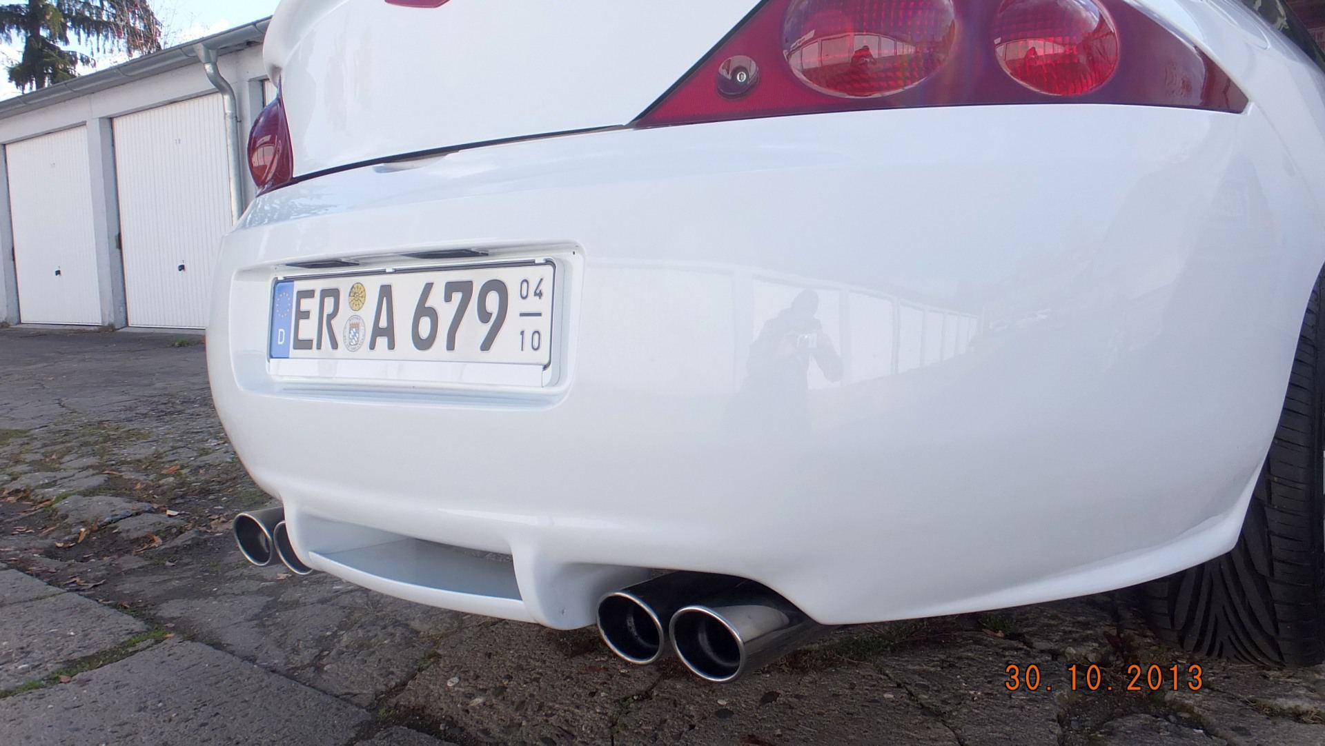

Die Anlage ist verbaut.
Der Sound ist (tief) "höllisch" sehr gut!
Dafür habe ich eine tiefe Beschädigung am Lack die vorher nicht da war, so langsam mag ich nicht mehr.. :(
Schaden ist dem Meister gemeldet und ein Lackierer schaut es sich gleich an, wie was sein wird don't know.

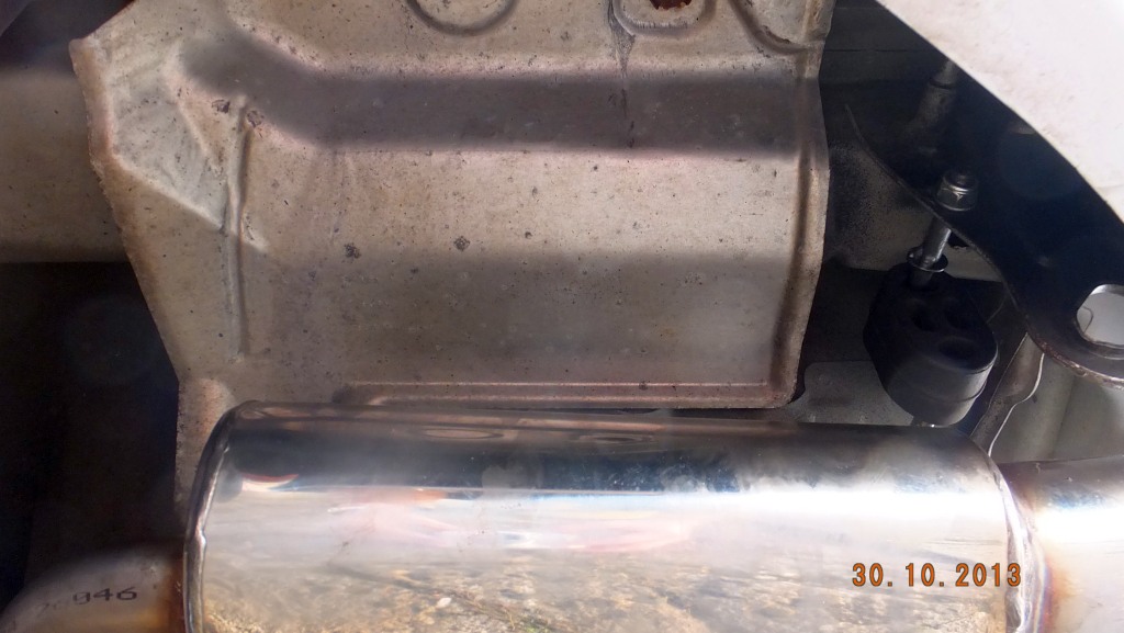

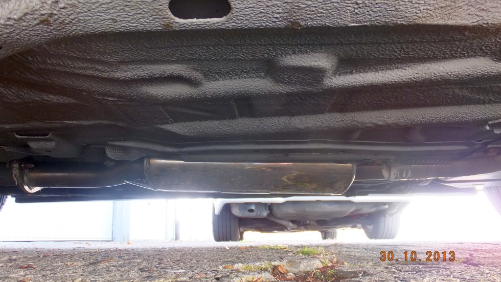

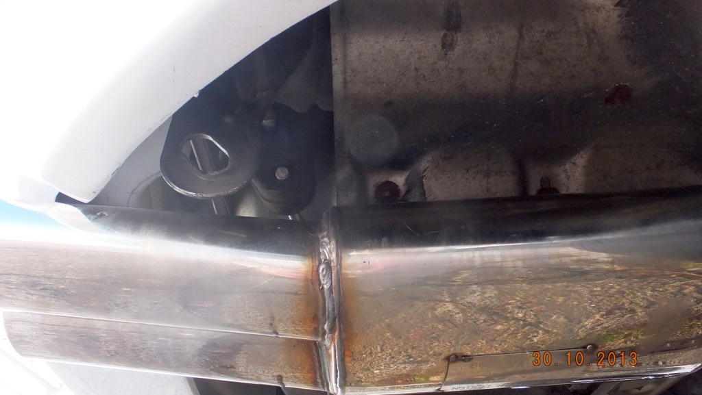

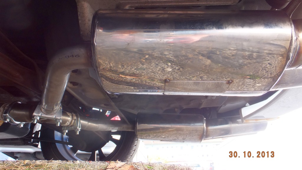

* Bilder-Platzhalter *
Weitere Bilder und eine Sound-Hörprobe ist im vorherigen Beitrag zu finden:
*Klick mich* :applaus :bier

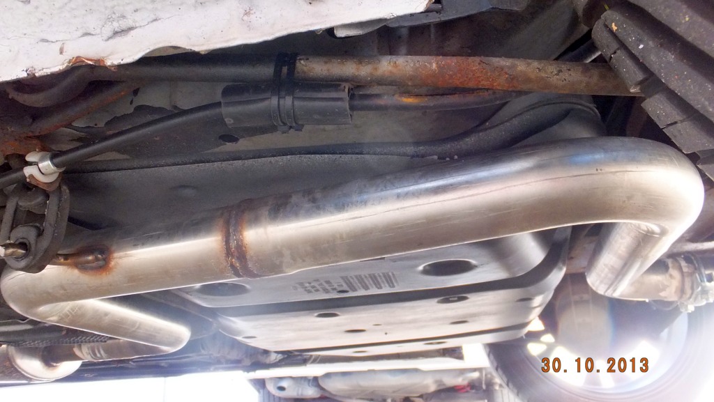

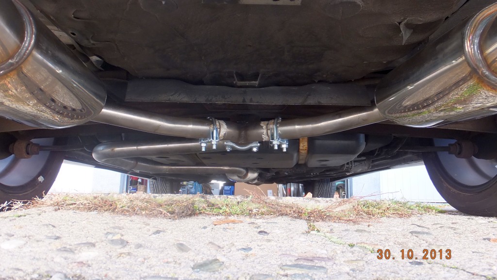

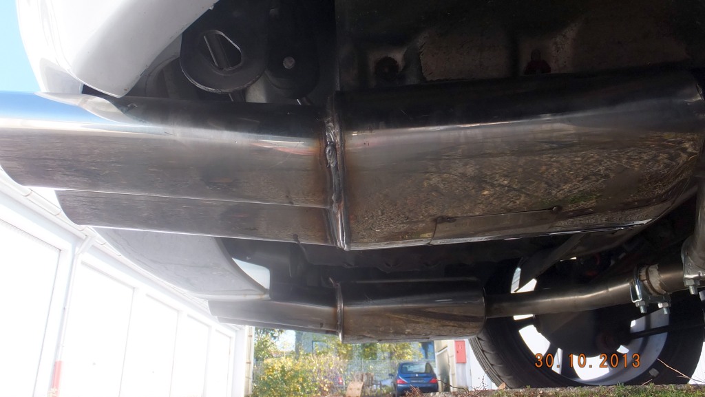

Cosmic7110
26 Oktober 2008
1.347
Elsdorf
mh miese Verarbeitung (keine gereinigten Schweißnähte) und die Schellen sind auch kontraproduktiv an der tiefsten stelle da hinten.

Im großen und ganzen ist das, das beste was mir die letzten Tage passiert ist von daher sehen wir mal darüber hinweg *lach*
Recht habt ihr :) Dem wirke ich beim nächsten mal wo sich die Gelegenheit ergibt mit Zink oder Alu-. Spray entgegen.

unnötig. Das ist Edelstahl. schnapp dir ne Drahtbürste und schrupp die Schweißnähte Blank. Das sollte eigentlich der Schweißer machen weils dazu gehört.

Bei der Gelegenheit kannste bei den Schellen mal die Muttern nach oben oder wenigsten nach hinten drehen. Finde sowas immer ziemlich clever die dem größten Dreck und möglichem Bodenkontakt auszusetzen.

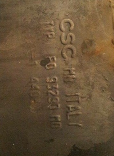

Ich weiß das das Thema wohl schon lang beendet ist, doch bei der Suche war das der einzige Beitrag der gefunden wurde.
Ich habe mir einen Endtopf gebraucht gekauft, und brauche dringend das teilegutachten!
Mondeo mk2
Stoffler Endtopf mit Nummer: FO 93290
Ich hoffe der Autor des Themas kann mir helfen bzw ihr alle

Ach hier nochmal: Die Teile haben eine EG Betriebserlaubnis (e1 036699) - auch für den Mondeo MK II. Da muss nichts eingetragen oder abgenommen werden. Montieren und gut :)
Allerdings ist bei dir noch die alte, vorläufige Nr. (e1 4408) drauf. Die obigen Betriebserlaubnis wurde erst am 22.08.2000 erteilt und dein Endtopf ist älter. Nichts desto trotz ist aber auch dein Endtopf eintragungsfrei.

Ich danke dir! Diesen Beitrag erst jetzt gesehen. Also sollten auch keine Probleme auftauchen obwohl die e Nummern unterschiedlich sind? Also weil der Auspuff älter ist als die ausgestellte abe?
