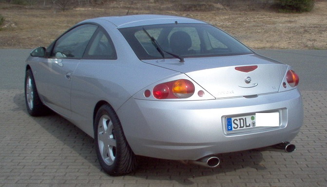

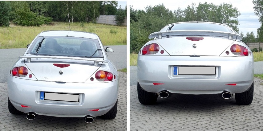

chris_davidi schrieb:
Ich fahre auf dem Cougar 2.5L im Sommer die Serienbereifung in 16" 6.5 mit 205er Reifen.
Mir würde es besser gefallen, wenn die Räder mehr mit dem Radkasten abschließen.
Du meinst so?(das sind allerdings 225er auf Originalfelge)
das ist an sich kein Problem! Gibts im Zubehör(oder bei Cougar-St220 ) Vergiss dann aber nicht die "Blechnasen" an der Kotflügelinnenseite abzuschneiden!Sonst schlitzt es dir die Reifen kaputt.
