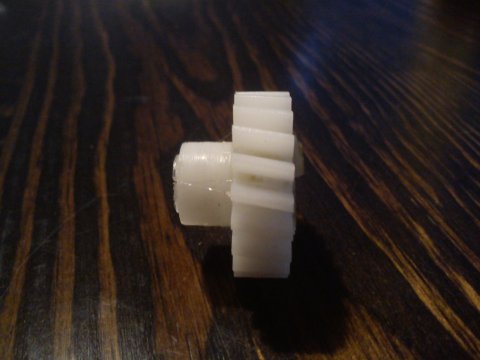

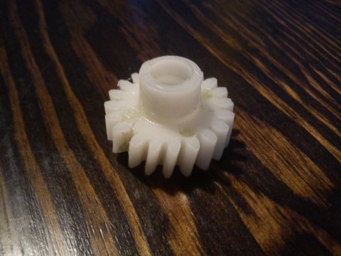

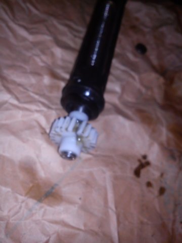

Ihr hattet natürlich recht - der Motor war verklemmt und hat sich noch leicht nah oben und unten bewegen lassen. Die im Internet angebotenen Reparaturlösung mit dem Messingzahnrad für "schlappe" 50€ hab ich erstmal hinten angestellt.
Bei Ebay gab es für 1€ einen kompletten Sitzhöhenverstellungsmotor aus einem Mondeo BJ 1998 - der passt und funktiert einwandfrei (noch).
Den alten Motor hab ich zerlegt - das Zahnrad war noch nicht mal komplett durch, sondern nur angebrochen...um es komplett von der Welle zu lösen, musste ich es natürlich zerbrechen. Hab es jetzt erst mal wieder zusammen geklebt und werd jetzt mal nach der stabilen und günstigeren Alternative suchen....im Zweifelsfall kann ich immer noch 50€ ausgeben.
P.S.: Dumme Frage: Kann es sein das die Schrauben zum Motor in Zoll sind? Keiner meiner Schlüssel hat gepasst - 6mm zu klein, 7mm zu groß. Hab die dann mit ner Kombizange gelöst....
