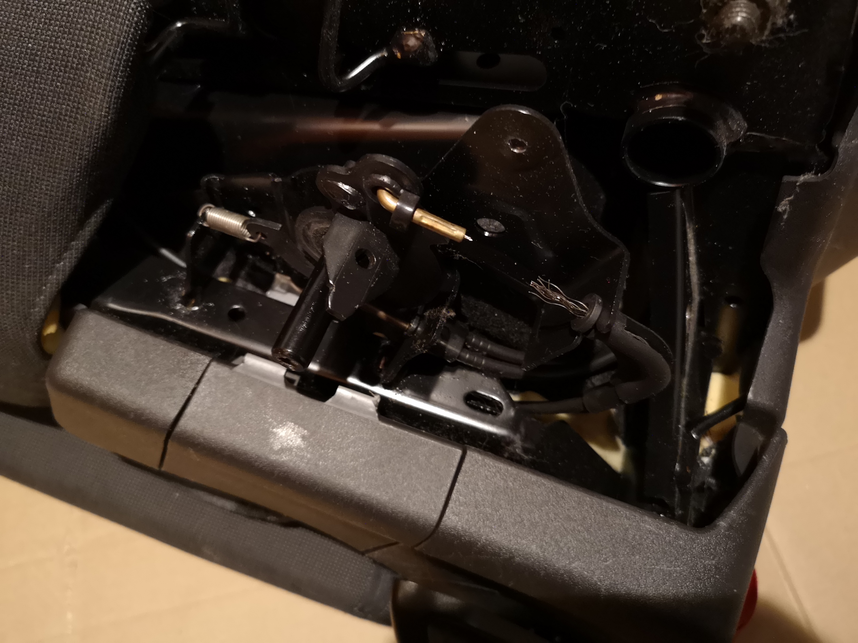

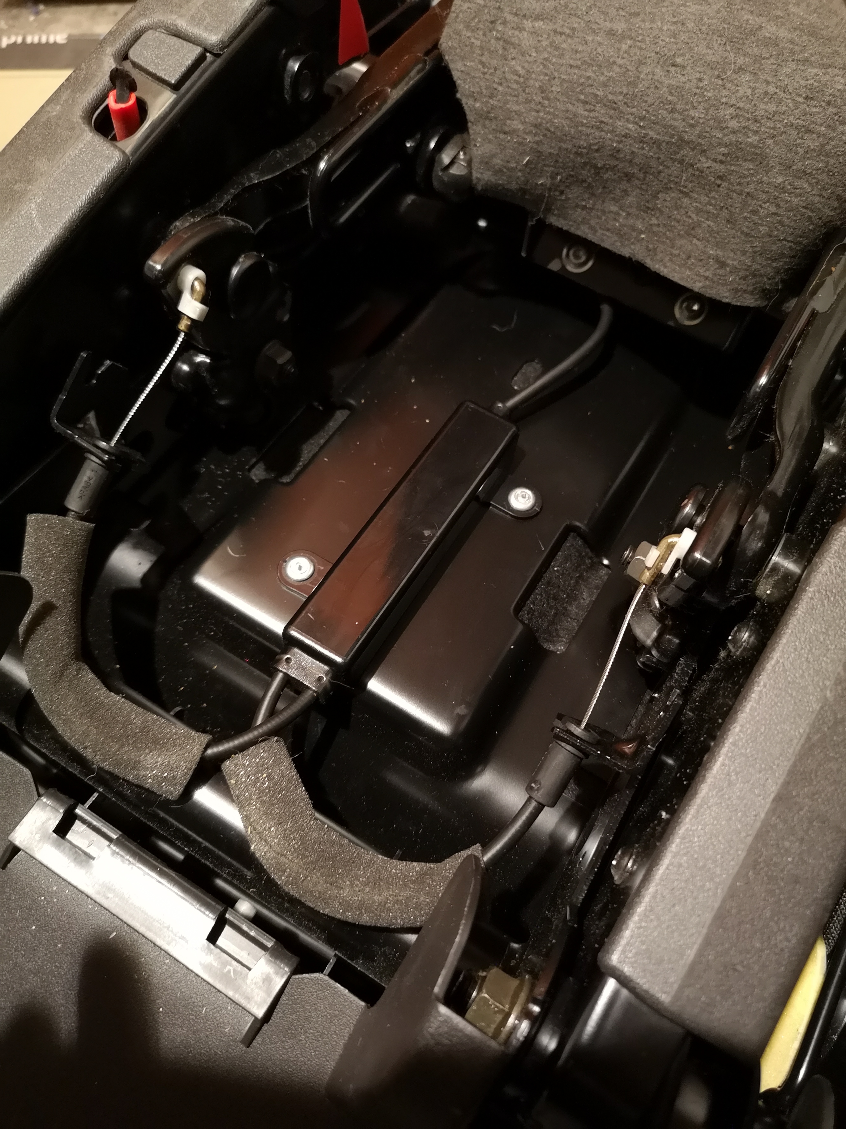

Hallo zusammen,
Wir haben als Familienkutsche seit 2024 einen 2013 Tourneo Custom L2.
Leider ist beim Einzelsitz in der zweiten Reihe der Seilzug gerissen, mit dem der Sitz aus der hoch geklappten Position "befreit" werden kann.
Eigene Recherche ergab die Teilenummer 1773500, was die komplette Seilzugbaugruppe vom Bedienhebel über die Kunststoff Box bis an die Verriegelungshebel an den hinteren Beinen umfassen soll.
Im Internet ist diese aber nirgendwo verfügbar und bei Ford kann man mit der Teilenummer nichts anfangen, Microcat stellt nur aus dieser Baugruppe die beiden kurzen Seilzüge an den Beinen (rechts oder links).
Oder es wird einem nur die 1773502 genannt, das ist aber der Seilzug mit Metallhebel für die Entriegelung der vorderen Füße im Fahrzeugboden, womit der Sitz ausgebaut werden kann.
Jemand ne Idee, ob es den langen Seilzug vom Hebel an die Box oder die gesamte Baugruppe noch irgendwie aufzutreiben ist?
