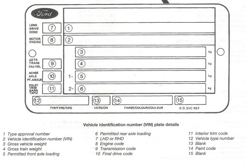

Original von Cosworth350
Wo finde ich den Kennbuchstaben?
in das Bild,die Nummer 8.
Der OHC Einspitzer Motor mit Motorcode N4A ohne Kat(85KW/115PS) TSN;610/611 war der einzig 2 Liter Motor den BFS22c zu benutzen,offensichtlich
