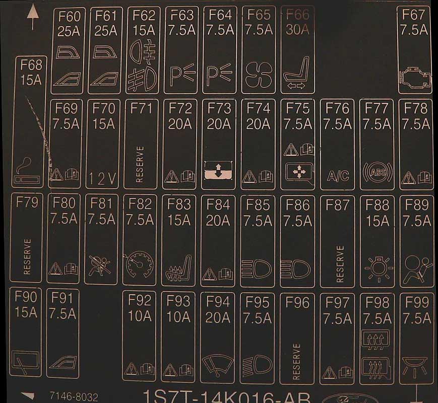

Hi freunde,
Gibt es Hier Irgendwo eine Darstellung, welche Sicherug , welche Nummer hat? (die innere Abbildung der Abdeckung)
Gruß Andy

Hi,
Ich weiß Welche nummer für was zuständig ist...das ist nicht das Problem.
Mir fehlt nur Welche sicherung hat welche nummer
Da die anordnung der Sicherungsreihen in der Abdeckung war, ist Nicht bekannt, Wo die 1 anfang und die zb 80 Am ende ist
Wiederrum , Kenne Ich den Sicherungskasten nicht, da es sich um das Fahrzeug von meinem Schwiegervater handelt, Ich Selber Fahre einen Ford Galaxy (da kenne Ich jede Schraube mit Namen)
Gruß Andy

Hi
Ich danke euch.
Es geht um den Plan im Innenraum.
@ Uli,
Ich denke das ist was Mein schwiegervater Braucht, nur Frage Ihc mich gerade ..Wo sitzen Die Sicherungsnummern BIS b60......
Aber Ich werde Mir das Dokument Jetz mal genauer anschauen.
Im Sicherungskasten bei der Batterie im Motorraum. Zumindest die Nummern 1 bis 42. Nummer 43 bis 59 gibt's garnicht (freigehalten für spätere Erweiterungen).
