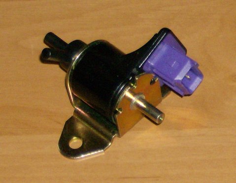

Das Ventil, das bei der Klimaautomatik den Unterdruck auf die Umluft/Frischluft-Klappendose durchsteuert.
[attachment=1384]
Es sitzt am Heizungskasten gaaaanz vorne links, der Kabelstrang dazu verläuft längs am Heizungskasten entlang nach vorn. Das Ventil ist (zumindest bei meinem "innerlich" fast baugleichen Mondeo MK2) nur zu sehen, wenn man sich rücklings in den Fahrerfußraum legt.

Ja, genau das Ventil ist es gewesen. Mußte die untere und die seitliche Verkleidung Fahrerseite bei der Heizung weg, damit ich den Kurzschluß an dem Eisenhalter (der senkrecht nach unten geht, wahrscheinlich vom Armaturennbrett), beheben konnte
