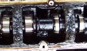

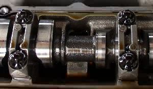

Mein Motor:
Zu billiges Öl im Motor:
Man sollte die Eckpunkte schon einhalten! Zu billiges Öl schadet immer! Zu teures Öl nützt auch nichts! Wie man sich sein Öl suchen sollte, habe ich ausreichend beschrieben...
