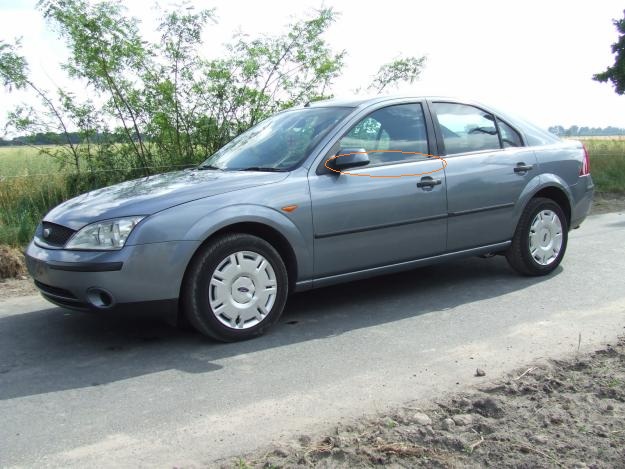

Ich weiss schon, was Du meinst. Bei uns @work hatte der Fuhrparkbeauftragte mal die glorreiche Idee die Gummidichtungen der Autos zu pflegen. Dabei pflegte er auch die Dichtungen der Fenster ... auch die Schachtleiste und die berührt beim MB Sprinter auch das Fenster --> ich war 30 Minuten lang nicht einsatzbereits, weil ich den Schei** von Fenster und Sachtleiste entfernen musste - und das war eine ziemliche Aufgabe :wand1
Ich hab ihn dann gefragt, ob das denn nicht in der Vertragswerkstatt (so, wie bei "meinem" :)) beim Service gemacht würde - dann hat er sich erkundigt und die Dichtungen nie wieder angegriffen :D
Daher bin ich - was das angeht - ein gebranntes Kind ;)
cougar_16v
1 März 2009
235
35
31582 Nienburg / Weser
joo hab mir heute so ein gummipflegemittel aus hirsch talg oder so ähnlich besorgt weil das im sommer besser einzieht und länger hält der verkäufer meinte am besten ausbauen gut einschmieren ein tag einwirken lassen rest abwischen und dann gibts auch keine schlieren werd das morgen mal in angriff nehmen weiss einer zufällig ob es da nenn trick gibt bei der demontage ?
In der Schachtleiste ist eine Metallstrebe eingearbeitet. Wenn Du die knickst, brauchst Du eine neue. Ansonsten: die Dichtungen sind alle meines Wissens nach nur gesteckt --> sachte, aber beherzt anziehen.
Schachtleiste: Fenster öffnen, dann mittig nehmen und nach oben ziehen. Danach in Richtung B-Säule lösen. Wenn Du sich hinten heraussen hast (Achtung! Vor allem der Teil bei der B-Säule knickt sehr leicht!), dann kannst Du die gesamte Leiste unterm Spliegelgehäuse hervorziehen.
Einbau: Zuerst unter dem Spiegelgehäuse einfädeln, danach in Richtung B-Säule festdrücken.
Nimm Dir dafür etwas Zeit, denn vielleicht entdeckst Du unter der Schachtleiste (oder sonst einer Dichtung) Rost, denn Du dann gleich behandeln kannst ;)
