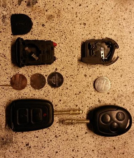

Also. Ich habe den Schlüssel mal auseinander genommen. Mal eine Frage: kommen da ein oder zwei Batterien rein? Es sieht aus als würde da eine fehlen.

im funkei ist nur eine drin
im eckigen funkschlüssel der ähnlich dem IR schlüssel ist , sollten 2 reingehören .

Also ich habe jetzt fast überall von 2 CR 2032 gelesen (drin ist eine CR 2032). Oben sind auch noch zwei Kontakte, die die untere nicht berühren. Es ist also kein Wunder, dass die FB nicht funktioniert, wenn statt zwei nur eine drin ist.
Morgen sollte ich mein Auto wieder bekommen, dann kann ich es ausprobieren. Batterien kauf ich nachher.
4.986
lesen kann man im www sehr viel , aber solang es nicht bewiesen ist ist es nur die halbe wahrheit
in das funkei kommt nur eine batterie ( CR 2032 ) mehr passen da nicht rein ;)
