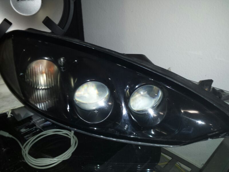

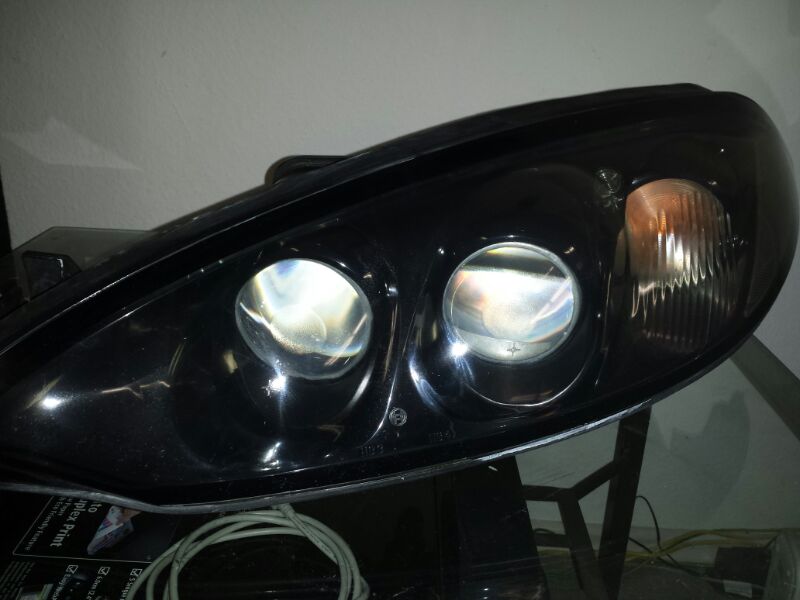

Hab die nur von aussen bearbeitet, Innen kommt man so schlecht mit der Poliermaschiene rein^^
Auseinander hatte ich die aus einem anderen Grund:
@Silke: Klar, gerne.
Crazor
19 Januar 2010
473
Na das nenn ich doch mal schick! Wie haste das gemacht? SMD-LED-Leiste reingeklebt, Löcher gebohrt und LEDs reingeklebt, ...? Haste Fotos von der Bastelei gemacht?
Sind SMD-LED Leisten. Montage ist ganz einfach, nur angeklebt und verkabelt. Ist so aber nicht erlaubt, wollte ich nur mal erwähnt haben. :dududu

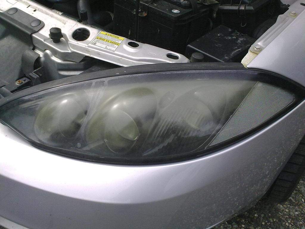

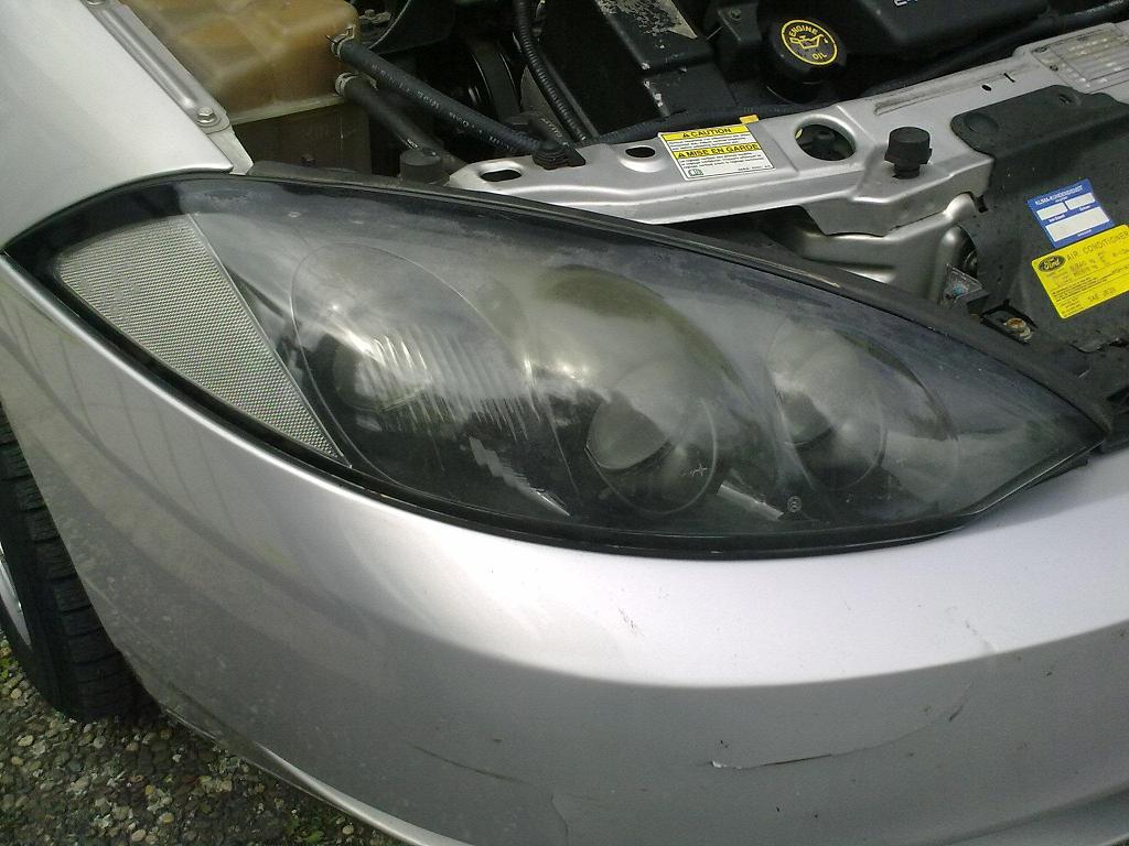

Super politur für unsere scheinwerfer gefunden
[font='Comic Sans MS, sans-serif']Ich war heute im autohaus wegen meinen scheinwerfern
Cougar v6 das problem kenn warscheinlich jeder von
euch: Trüb angeschlagen verkratzt
auf jeden fall hat der typ in der werkstatt da ohne fotos folgen noch wenn ihr welche wollt
schleifen ausbauen oder ähnliches mit einem einfachen
mikrofasertuch und der politur drüber poliert
und in nicht einmal 10min. waren beide scheinis
WIE NEU, klare sicht und das mit SEHR gringem arbeitsaufwand

Also ich kann mich über meine Ergebnisse nicht beklagen...wer besser polieren kann als ich, solls mir zeigen, ich kann bei weiterem Interesse gerne mal Fotos mit dem Arbeitsvorgang abloaden ;)
dailer91
16 Januar 2013
105
34
Ludwigshafen am Rhein
Sou...jetzt Ihr :)
