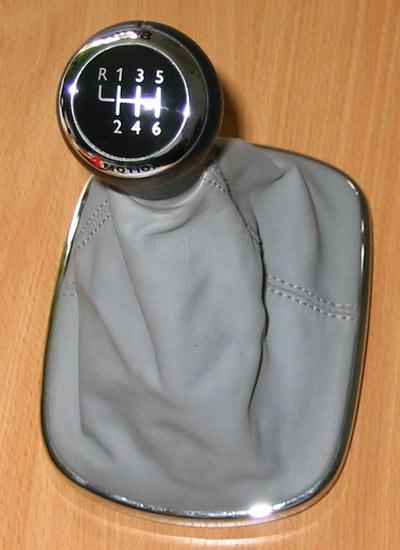

das auf dem Bild (nur ein Beispiel hab ich gegoogelt ;)) meinte ich!
ist jetzt zwar kein escort schaltknauf aber zum veranschaulichen!
dieses Leder (ist sicher kein Leder sondern Kunststoff) drehte sich mit und ist am schalthebel befestigt wenn mich nicht alles täuscht! was mach ich damit?? oder hab ich mich getäuscht?!

Bei mir geht das Leder nicht bis an den Schaltknauf hoch.... Das it total bekloppt :wand
Ich vermute, dass das angeklebt ist, aber halt oben einmal "umgelegt" ist (wie bei ner Blindnaht). Dann könnte man das vorsichtig entfernen und beim neuen Schaltknauf wieder ankleben. Aber Vorsicht!!! Kann auch schnell schiefgehen. Oder ich irre mich. Ich hab so'n Lederüberzug nicht.

also normalerweise sollte der Knauf auf dem Schaltgestänge ja abschraubbar sein. dann kannste die Manschette auch einfach nach oben abziehen. Zumindest wars früher so bei allen Autos die ich hatte..

das Leder müsste normalerweise innen mit nem Kabelbinder festgezogen sein. So war das bei meinem Sierra und beim jetzigen Cougar auch.
Und Schaltknäufe sind meistens geschraubt, manchmal aber auch gesteckt. Wenn du so wie ich den Schaltknauf noch mit Sicherungslack festgedreht hast, bekommst du ihn sowieso nie wieder ab, ohne dir die Hände brutal aufzureissen oder ein Loch in den Schaltknauf zu bohren, damit man ihn besser hebeln kann... kannst es evtl. noch versuchen mit nem Fön, daß der Kleber wieder flüssig wird.

Die Schaltmanschette beim Escort wird mit einem Gummiering, der auf dem Schalthebel ist, obengehalten. Den kann man eigentlich runterdrücken. Oder am Besten den Rahmen der Manschette mit rausnehmen und umkrempeln, dann sieht man's.
@ jochenm: Bei Dir ist der Gummiring bestimmt nur runtergedrückt oder gerissen und abgefallen.
Den Schaltknauf ist aufgeschraubt; Rechtsgewinde M10.
Mann kann sogar ein M12 draufschneiden, wenn man das kleinere Gewinde abschneidet.
