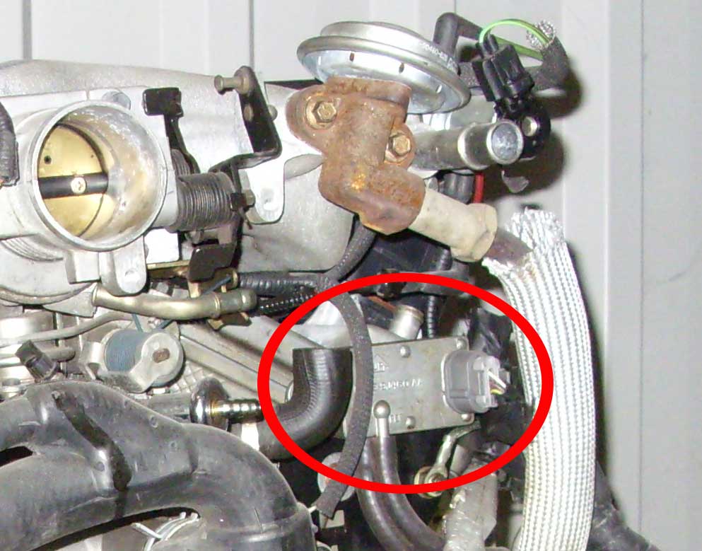

CM Punk
Cosmic7110 schrieb:
da musste nicht für basteln können. die zwei Schläuche gehen auf die Edelstahlleitung des AGRs. die musst du nur verbinden dann haste Ruhe.
Meinst du die zwei Schläuche in dem roten Kreis auf dem Foto?
Cosmic7110
26 Oktober 2008
1.347
Elsdorf
jap, und dann machste noch den Stecker vom Sensor ab und es sollte ruhe sein. Vielleicht reicht auch nur der Stecker. ich hab das ding damals aber rausgeworfen.

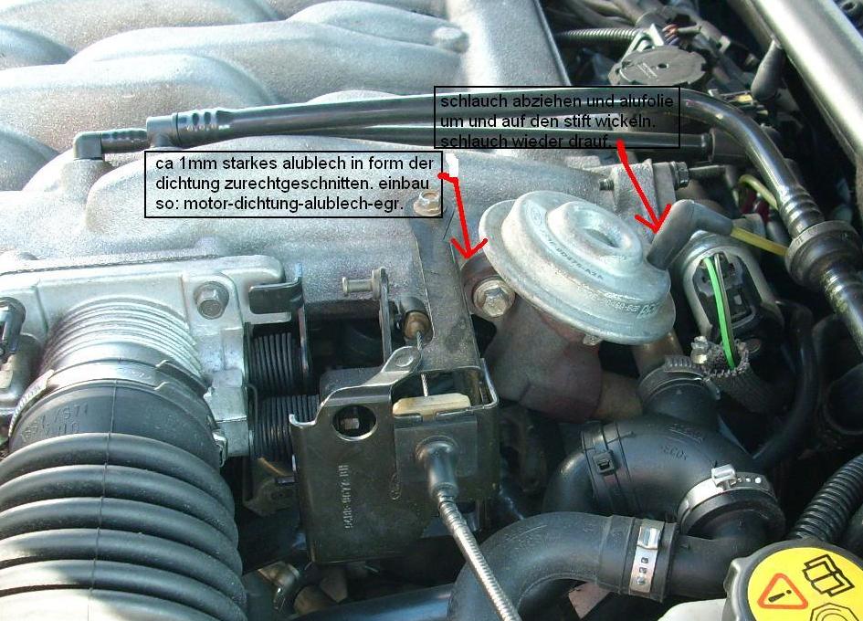

Meistens ist nur das Regelventil - also das am Schlauch vom EGR hängt versulzt/verderckt (schwarz rund - zwei Schläuche und ein Stecker vom/zum PCM).
Warum das keiner in den Griff zu bekommen vermag ist sonderba, daß die Gesamtfunktionsweise nicht verstanden wird schon "erstaunlich".
Ist hier zu sehen - oberte Textbox - der schwrzte Rahmen, die Ecke davon sitzt exakt dort.
http://www.ford-board.de/index.php?page=Attachment&attachmentID=8138[

CM Punk schrieb:
Gibt's da irgendwelche Verbindungsstopfen um die zwei Schläuche zu verbinden? Und kann man beim "UFO" den Stecker einfach abziehen und runterhängen lassen oder wie?! Der sagt doch dann Luft oder täusch ich mich?
Sorry hab davon nicht grad Ahnung :)
den Anschlussstecker an die boardelektronik sollst du abklemmen, ;) saugen tut das ding garnix, da ist ne Membran drinne womit der Druckunterschied zwischen Abgas und Ansaugseite gemessen wird.
