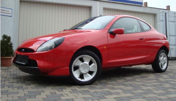

5.002
naja , wenn ich schon mal dabei bin meinen fuhrpark hier vorzustellen
dann soll auch der puma nicht zu kurz kommen ;)
1,7i Zetec-S VCT 125 Ps
BJ: 10/10/97
HU: 12/2026
was wurde gemacht :
- schwarzblaue Recaro Leder Innenaustatung eingebaut
- Sport Auspuffanlage von Bastuck mit double-central
- Bremse vorn auf 260 mm Scheiben Bremsanlage vom Fiesta mk6 umgerüstet
- TFL mit extra Schalter für Dauerbetrieb
- schwarz gepulfferte 15" Felgen im Y-Design mit 195/50
- Uhr mit Tempanzeige und Eiswarner vom Fiesta mk4
- Powerflex H-Achs Lager
- ZV von IR auf Funk umgerüstet
- Grösser Kupplung 220 mm
- Spurplatten hinten 2x30
ansonsten ist am Puma nicht mehr viel verbesserungs-/änderungswürdig

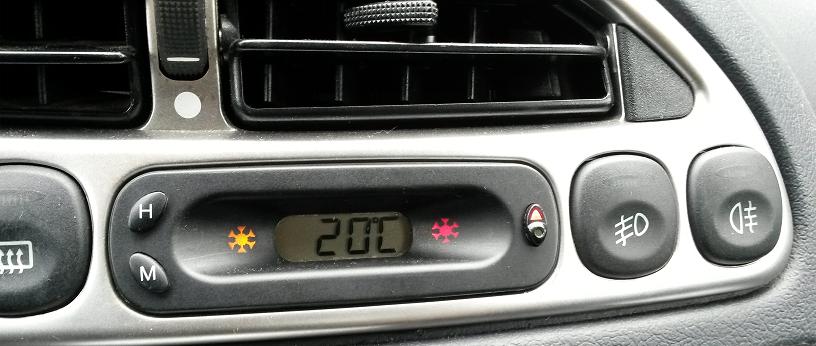

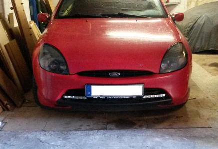

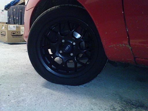

auch hier gibt es ein paar neue Sachen zu berichten
andere Felgen schwarz gepulfert mit 195/50R15 bereift
TFL nachgerüstet

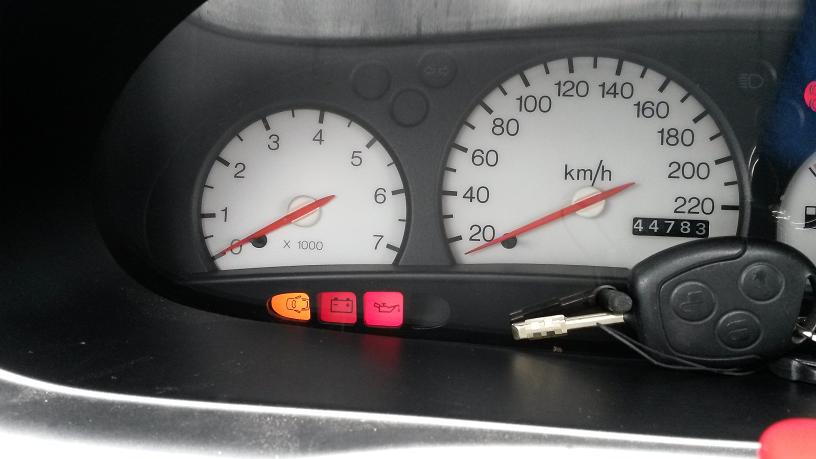

die Uhr mit Tempanzeige und Eiswarner vom Fiesta mk4 verbaut
ZV wurde von IR auf org.Funk ( Funkmodul vom Ka ) umgerüstet mit funktionierender "Tür auf" Anzeige
die vordere Bremsanlage wurde auf 260 mm Scheiben vergrössert

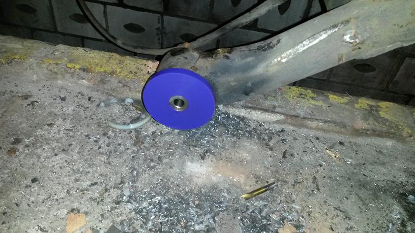

und in die Hinterachse wurden Powerflex-Achslagerbuchsen eingesetzt , da die orginalen Buchsen total fertig waren
und eine neue grössere Kupplung wurde verschleißbedingt auch noch eingebaut:

Schöner Wagen...bis auf dieses unsägliche Tagfahrlicht! :engel1
Die Felgen gefallen mir gut!
5.002
naja ich find da gibts schlimmeres ;)
Bonderøv
5 Februar 2008
341
Angeln
Liegt nicht speziell an Deinem TFL...mag´s generell nicht und halte es für unsinnig!Dauerfahrlicht wie in Skandinavien wäre deutlich effektiver!
5.002
seh ich nicht so , Dauerfahrlicht verbraucht mehr Strom und der Ausfall der Leuchtmittel ist auch höher .
optimal ist allerdings TFL mit Lichtautomatik , dann kann man nicht vergessen von TFL auf Fahrlicht umzuschalten . ;)
was mir bei meinem Essi mit skandinavischen TFL ( nur Abblendlicht ) des öffteren schon mal passiert .

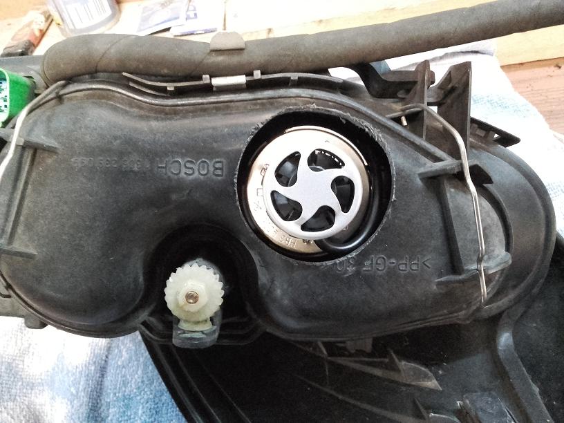

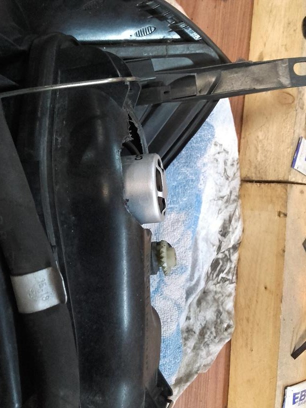

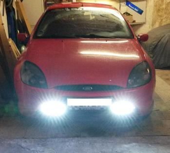

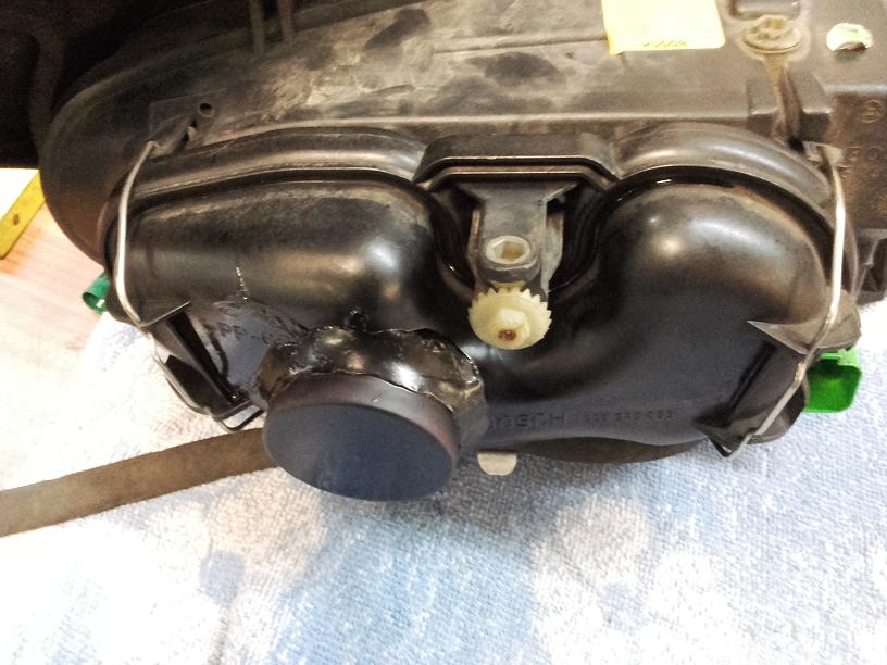

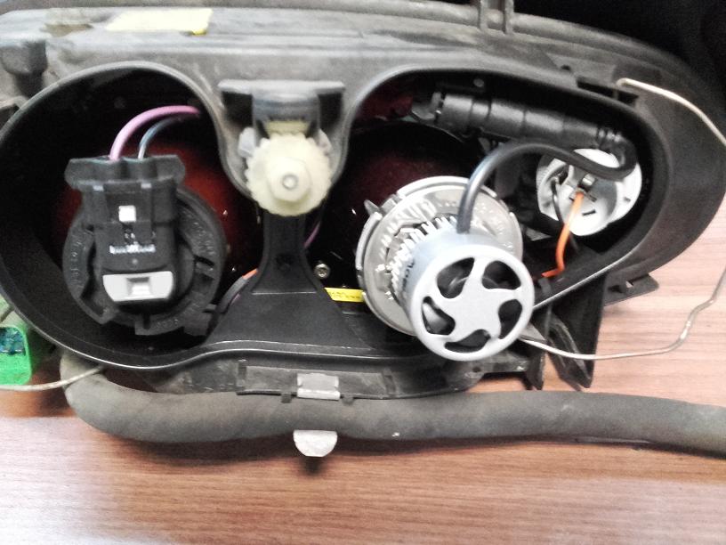

hab mal was getestet
LED`s
da steht zwar plug&play , dem ist aber nicht zwangsläufig so
dazu ein paar Fotos
Ich muß sagen das sich es nicht unbedingt lohnt;
hat Vorteile aber auch Nachteile.
Lichtfarbe ist bläulich kalt und bei nasser Fahrbahn
nicht unbedingt gut
trocken hingegen gute Ausleuchtung
und ja Scheinwerfer sind eingestellt und der Blendwinkel ist korrekt .
Hab allerdings noch nicht testen können wie es ist , wenn ich mir selbst endgegen komme.
Eine positive Nebenerscheinung war , das die Scheinwerfer bei feuchter Witterung dank der Kühllüfter nicht mehr von innen beschlagen .
PS : Scheinwerfer wurden nach dem Test wieder zurückgerüstet bzw durch andere im Orginalzustand ersetzt
V6GT
3 März 2007
803
Saffig - Vulkaneifel
Beim Anblick der Deckel habe ich mich offen gestanden auch gefragt, in wie weit das mit der Beschreibung: "Einfach zu installieren, Plug and Play. Keine Änderung erforderlich." vereinbar ist. :huh:
5.002
für den laien ist es ganz einfach , man bekommt den deckel auch drauf wenn kein loch drin ist ;)
allerdings funktioniert dann die LWR nicht mehr und die dinger leuchten sonst wo hin und einstellung ist dann auch nicht möglich

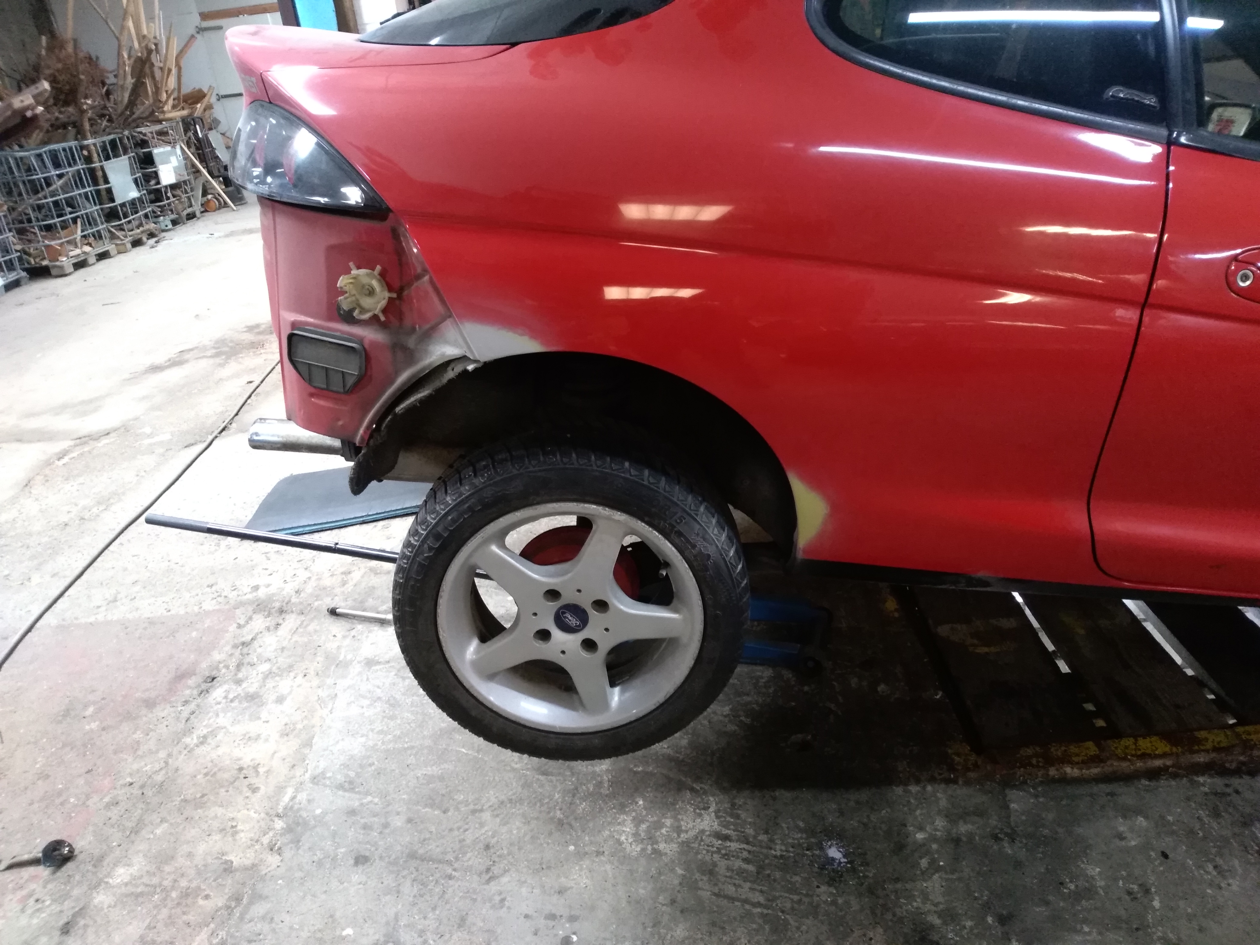

allerdings muß ich mich
dieses jahr mal um die rostblasen an den hinteren radläufen kümmern
und die vorderen kotflügel fangen unten auch schon an zu blühen
da werd ich aber gleich den gesammten vorbau von der 3 zylinder
bastelbude umschrauben .

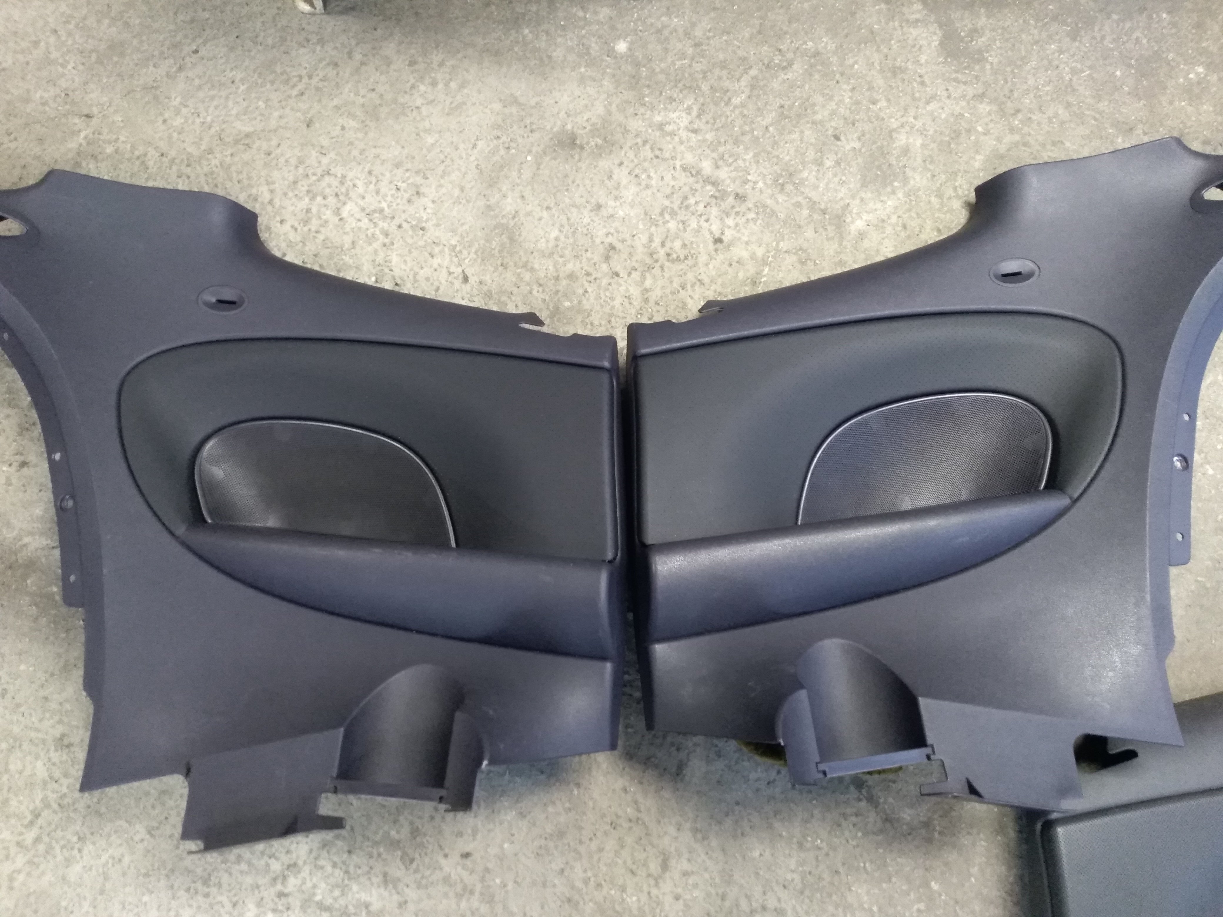

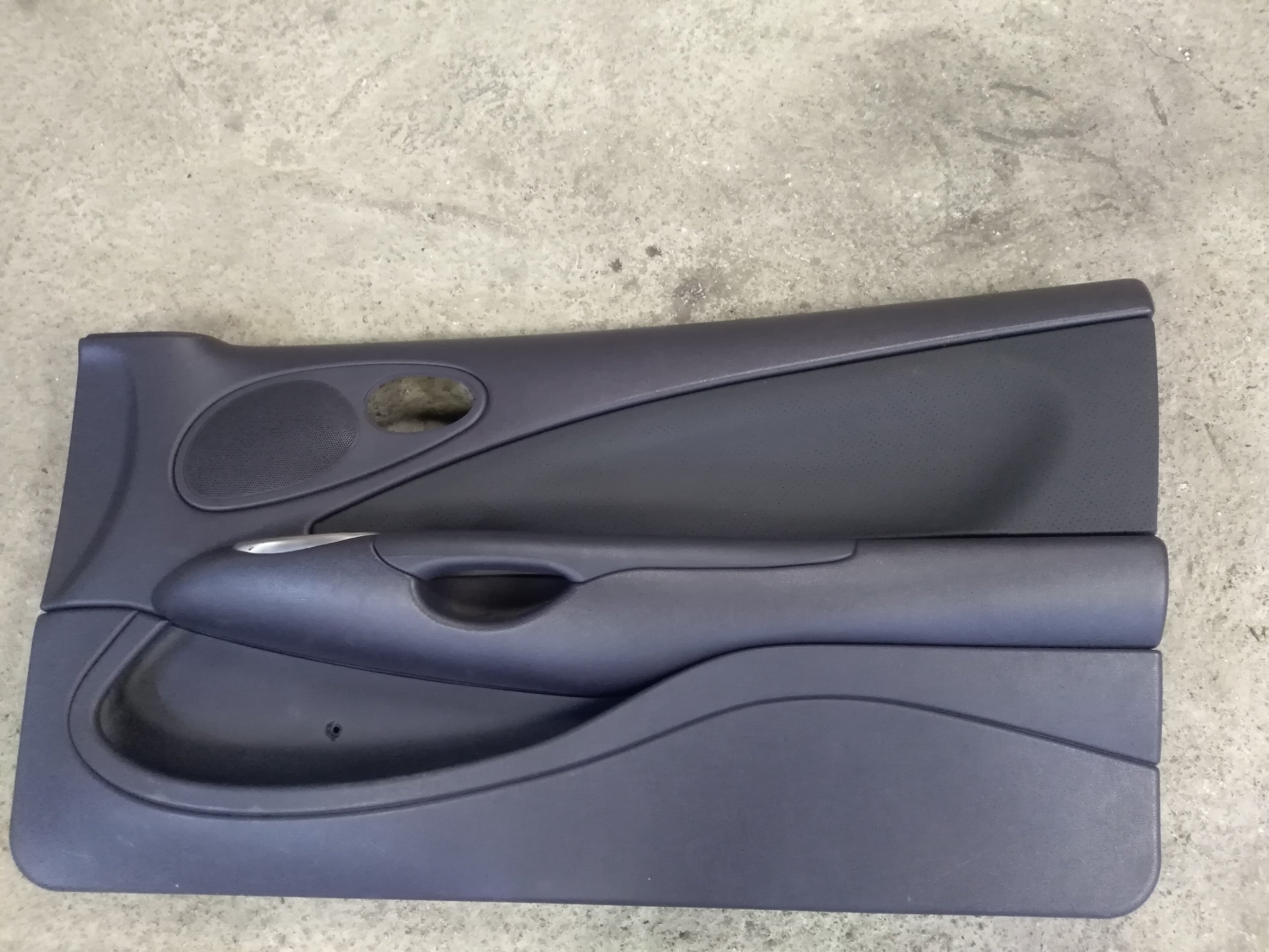

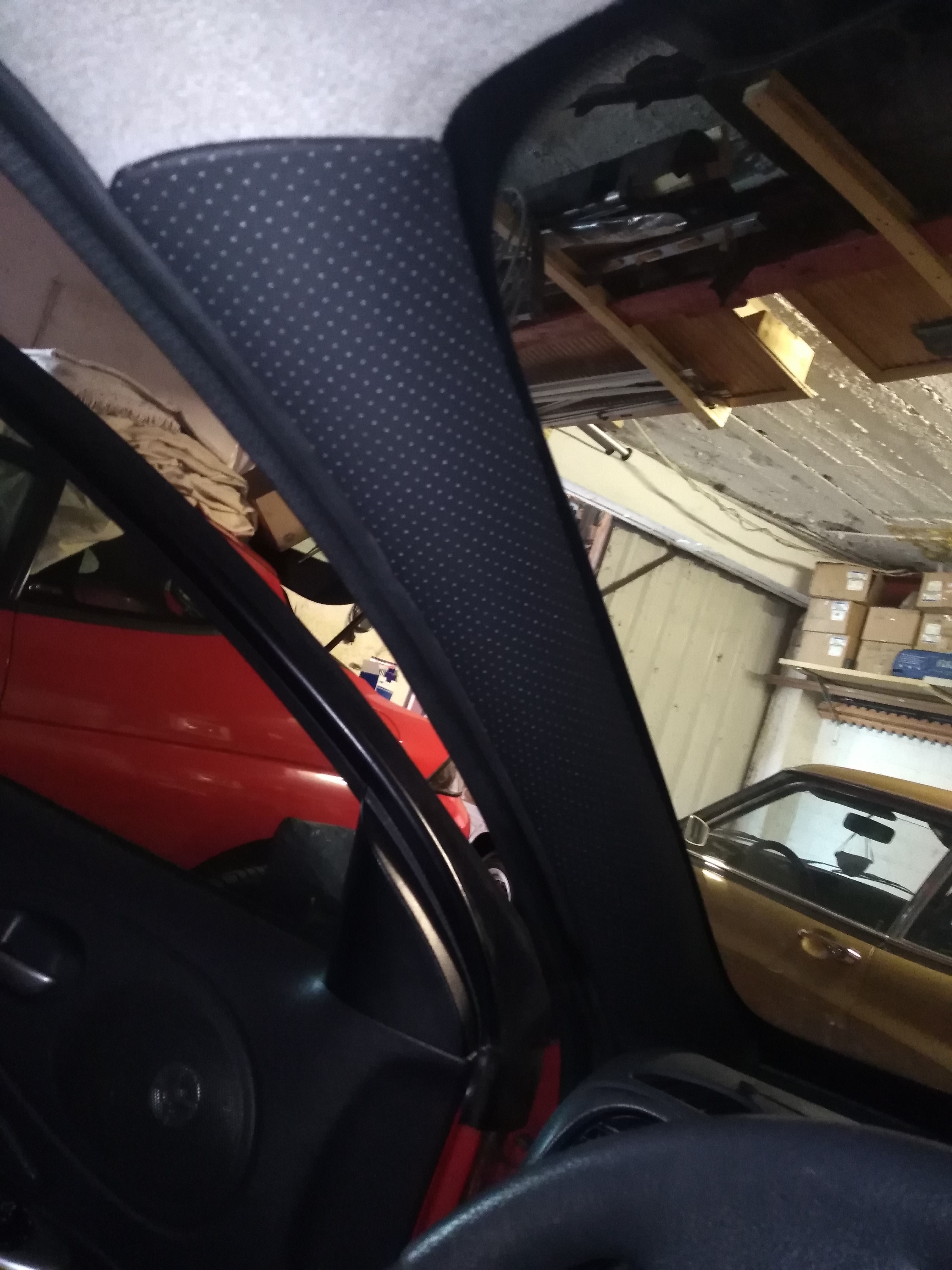

5.002
So langsam wird es wieder kühler draußen und der Winter kommt auch dieses Jahr bestimmt wieder .
Daher laufen schon mal die Vorbereitungen für die kommende Wintersaison
und im Frühjahr steht auch schon wieder die HU an .

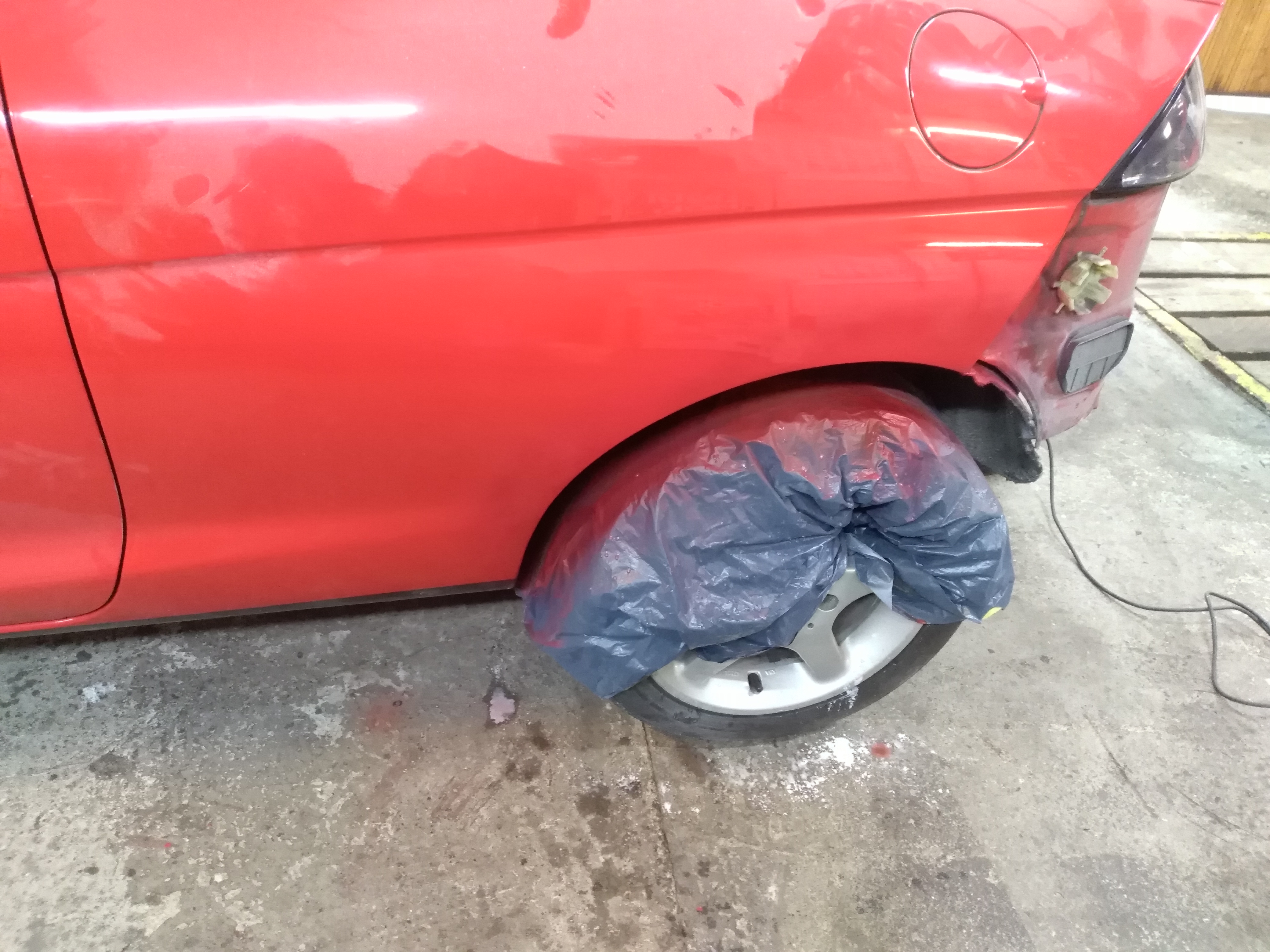

Daher steht die Beseitigung der Rostblasen an den Radläufen auf dem Programm.
Dann kamen gleich die Allwetterkompletträder vom schwarzen Neuzugang drauf .
Die BrülltütenAbgasanlge und das eine oder andere Tuningteil wurde ausgebaut
und mit Teilen der Bastelbude wieder vervollständigt , wie auch die komplette Recaroausstattung ersetzt wurde und die neugestallteten Verkleidungen Einzug fanden.
Was mit den ausgebauten Teilen nun passiert verrate ich demnächst in einem anderen Thread .
Aber hier erstmal noch ein paar Bilder.

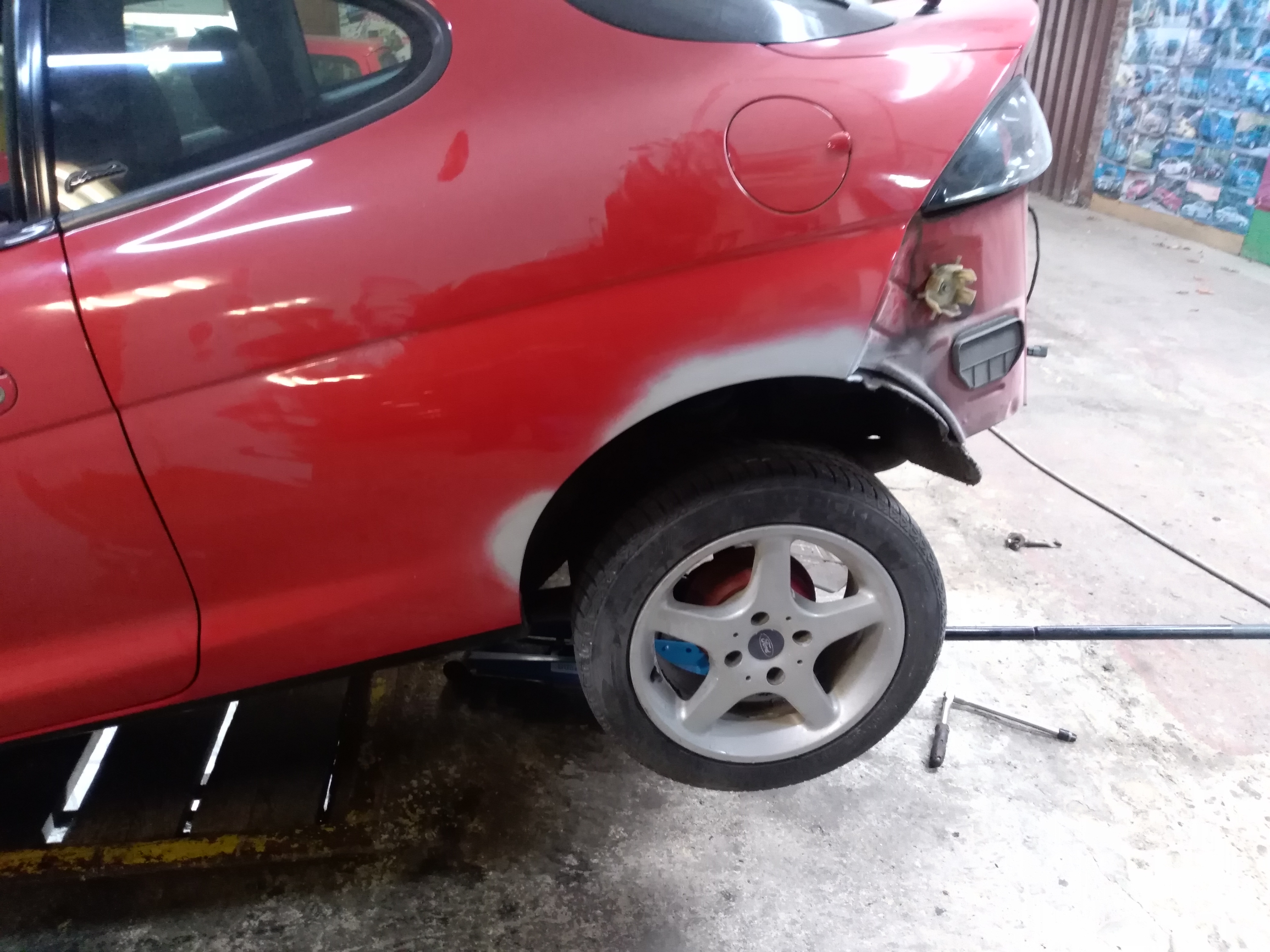

5.002

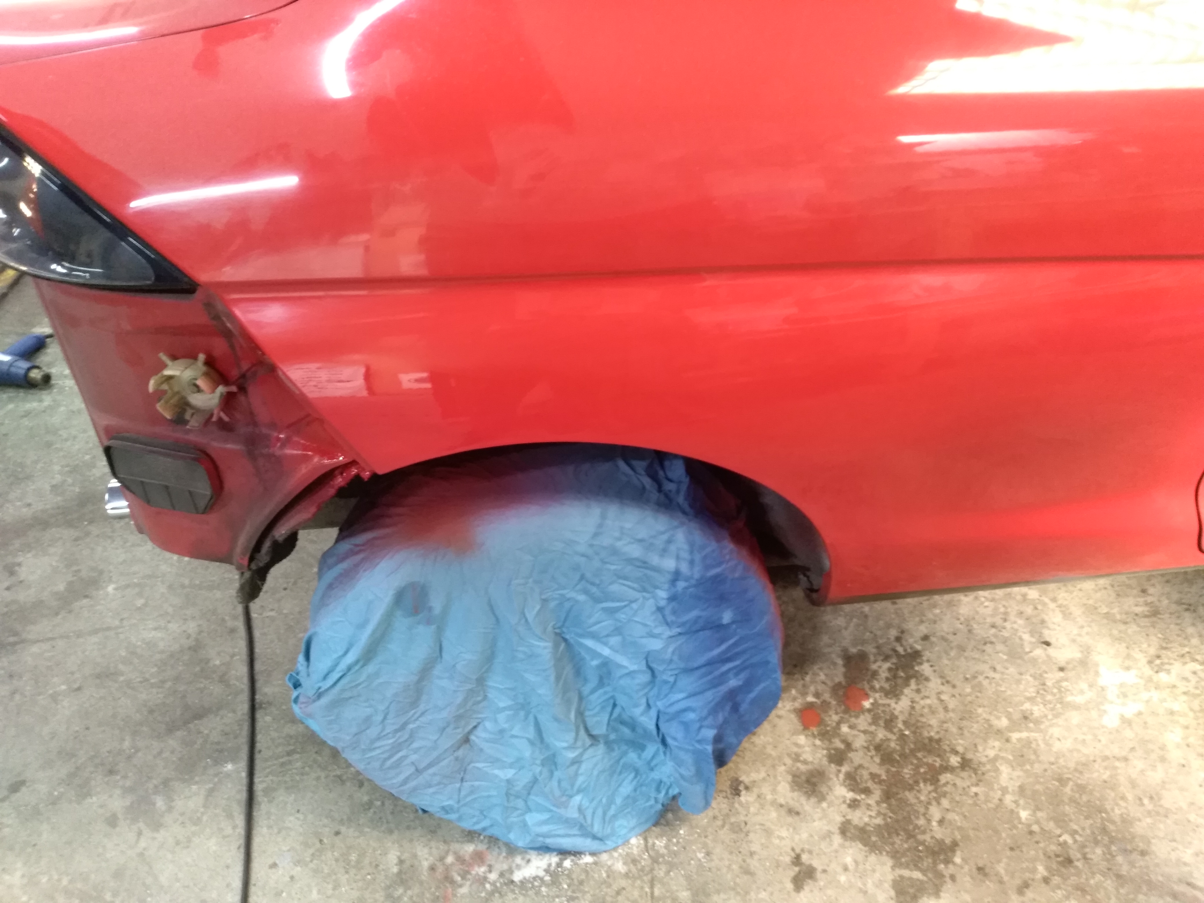

Es ist vollbracht ;)
Denke für eine laienhafte Spraydosenlackierung ist es ganz gut geworden
Nächstes WE steht dann noch das Polieren
und die Endreinigung an und dann ...

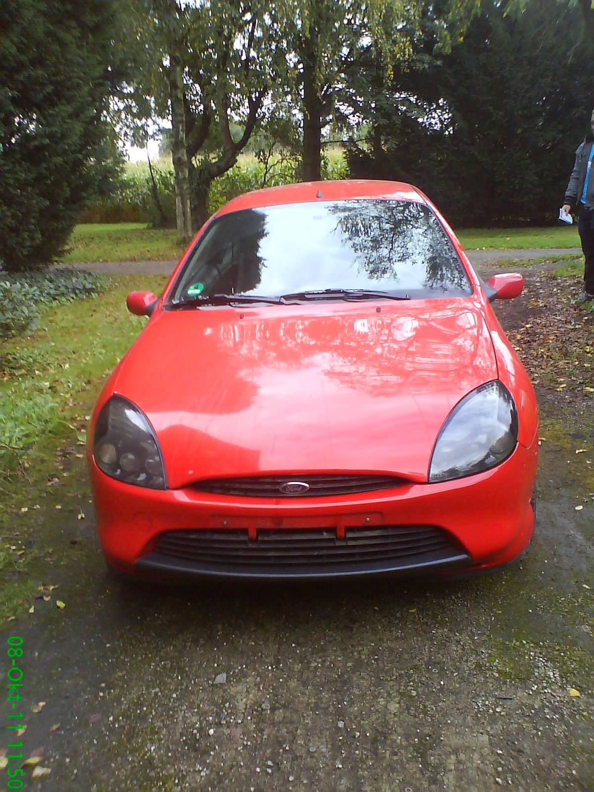

5.002
Er ist wieder da , weil er neuen TüV braucht .
und dafür sind ein paar Kleinigkeiten zu richten
Achsmanschetten sind gerissen
Rücklicht links hat einen Sprung
Rücklicht rechts gleicht einem Feuchtbiotop
die Dremomentenstütze ist eingerissen
und ein paar Roststellen am Unterboden müssen ausgebessert werden .
Der rechte Kotflügel hat auch etwas Rostfraß und wurde durch den von der Bastelbude ersetzt .
Alles in allem nichts wildes für ein 24 Jahre altes Fahrzeug mit fast 200.000km auf der Uhr.

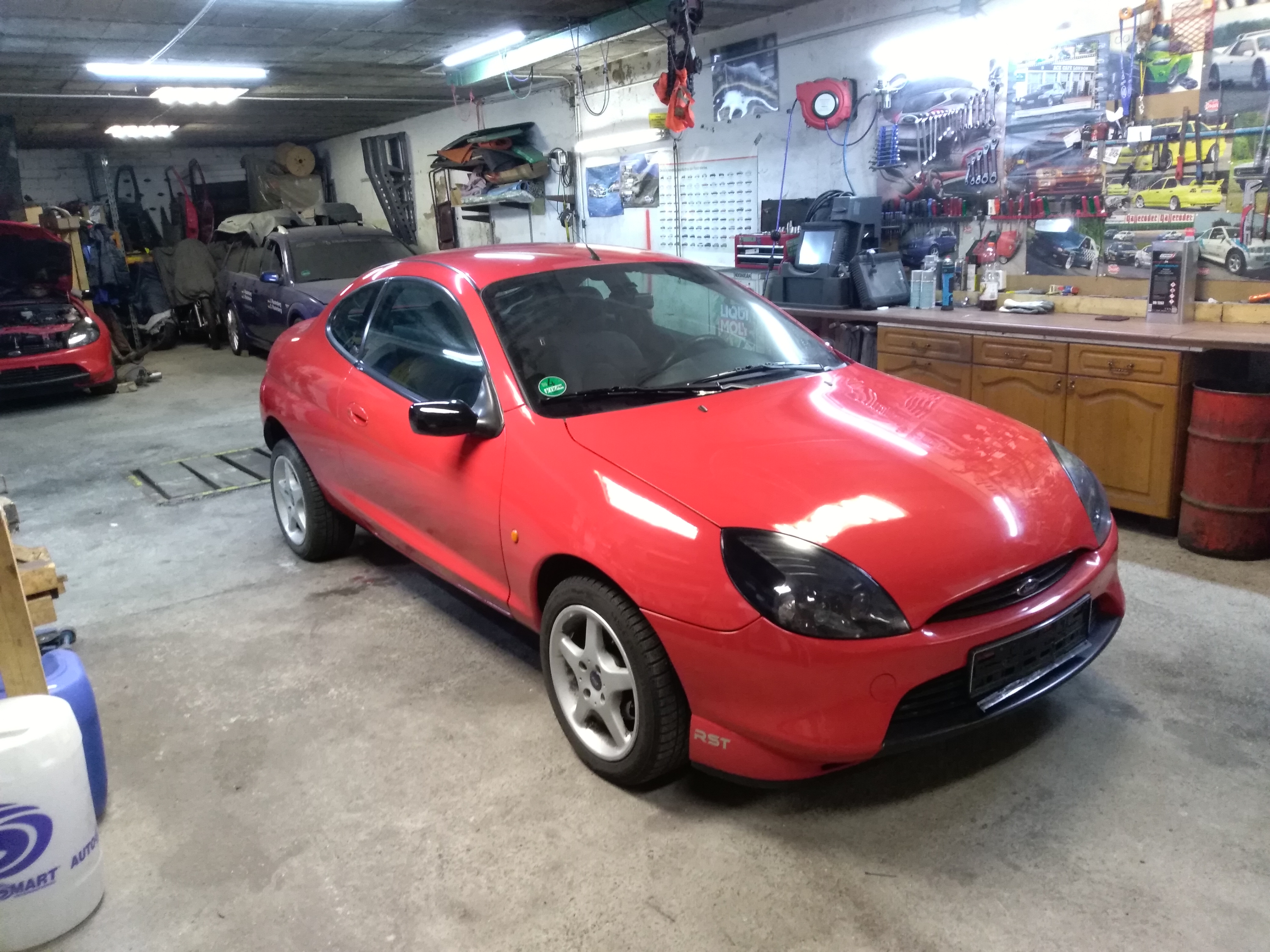

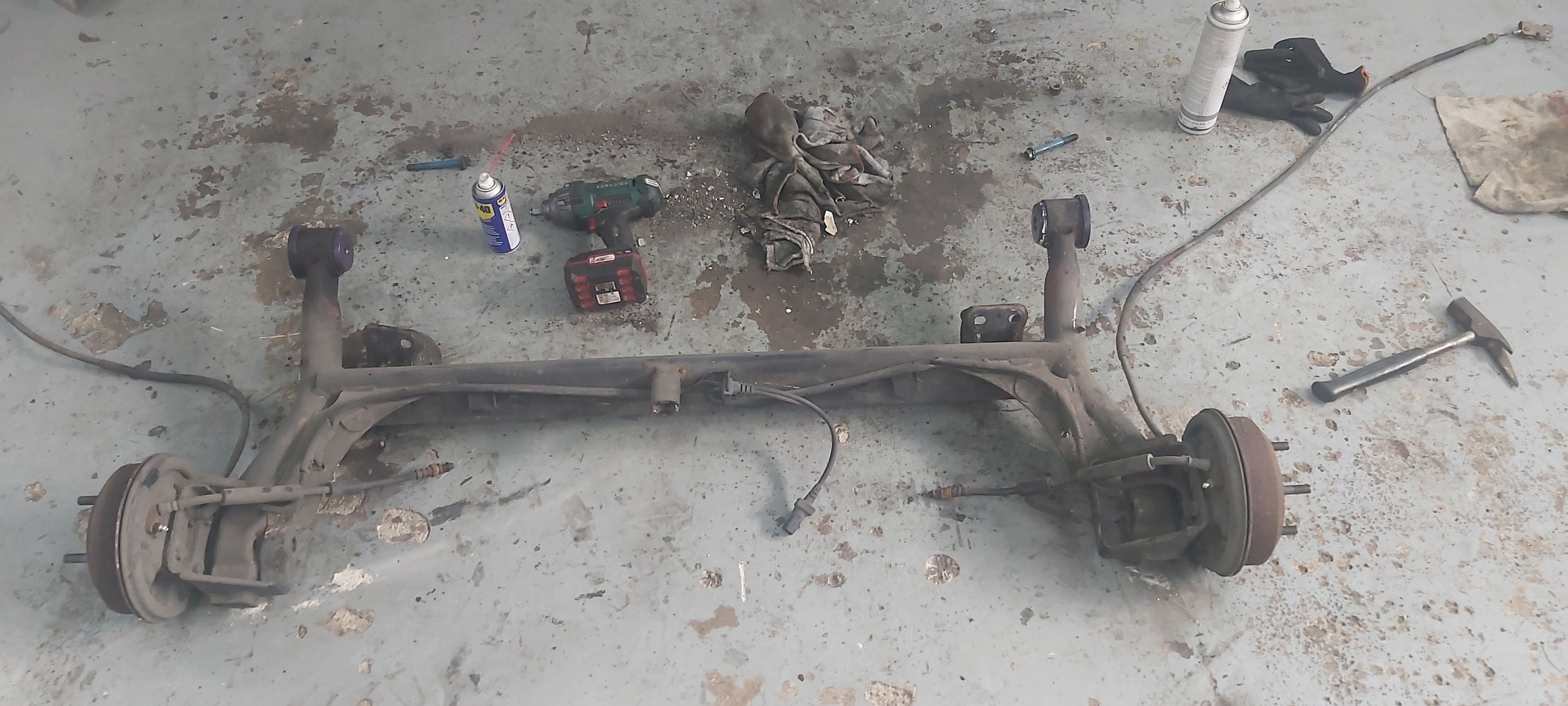

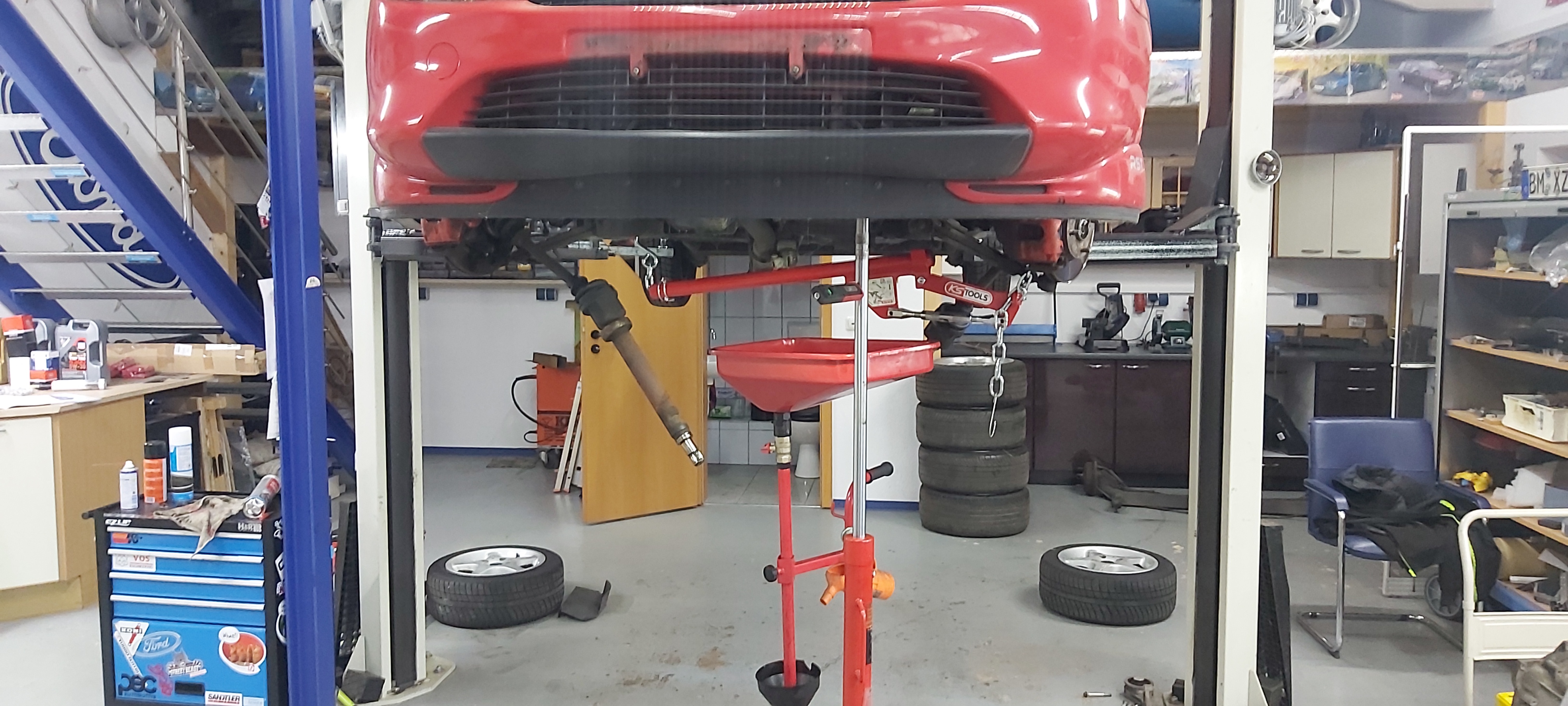

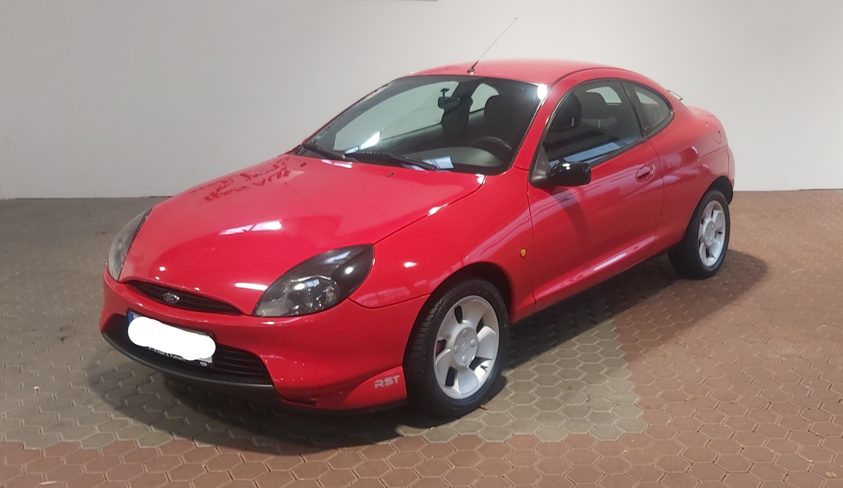

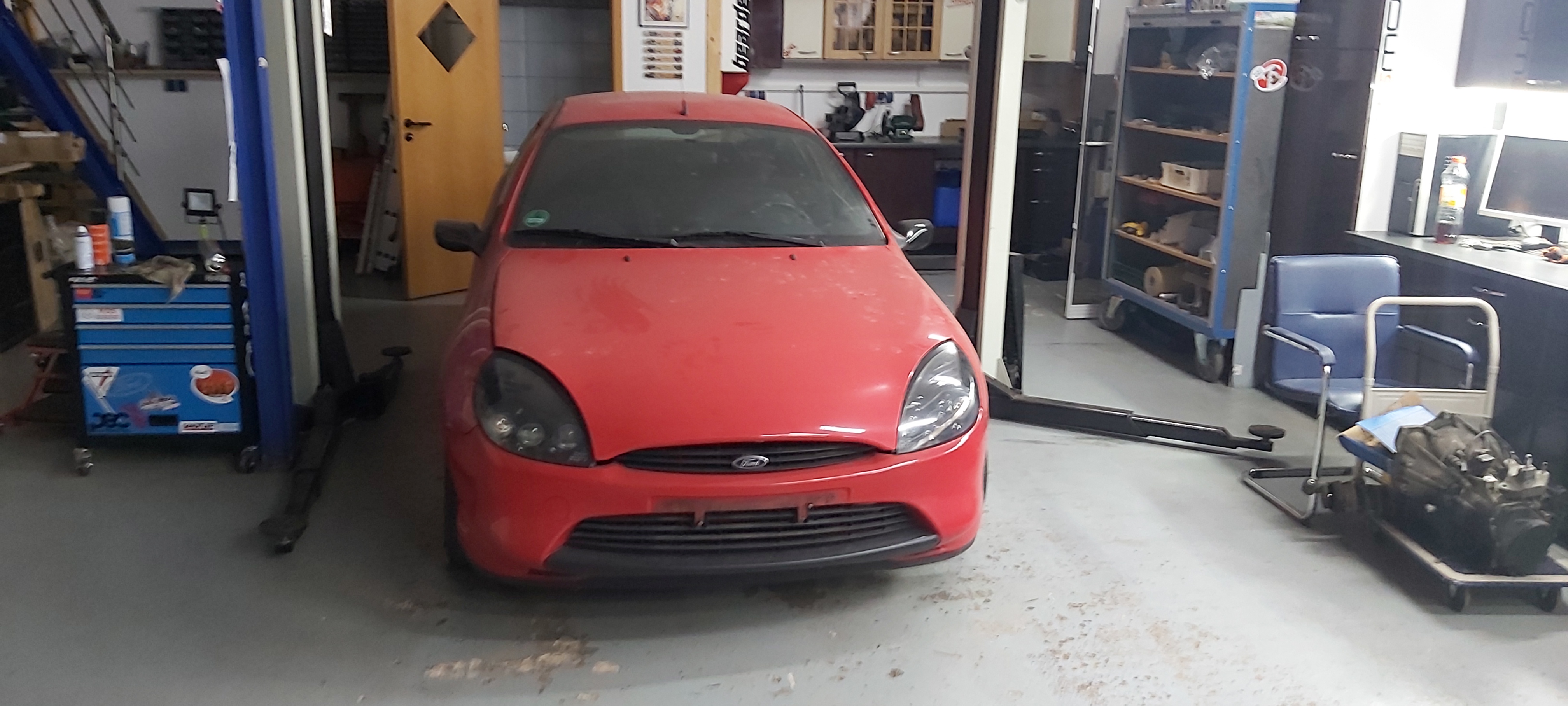

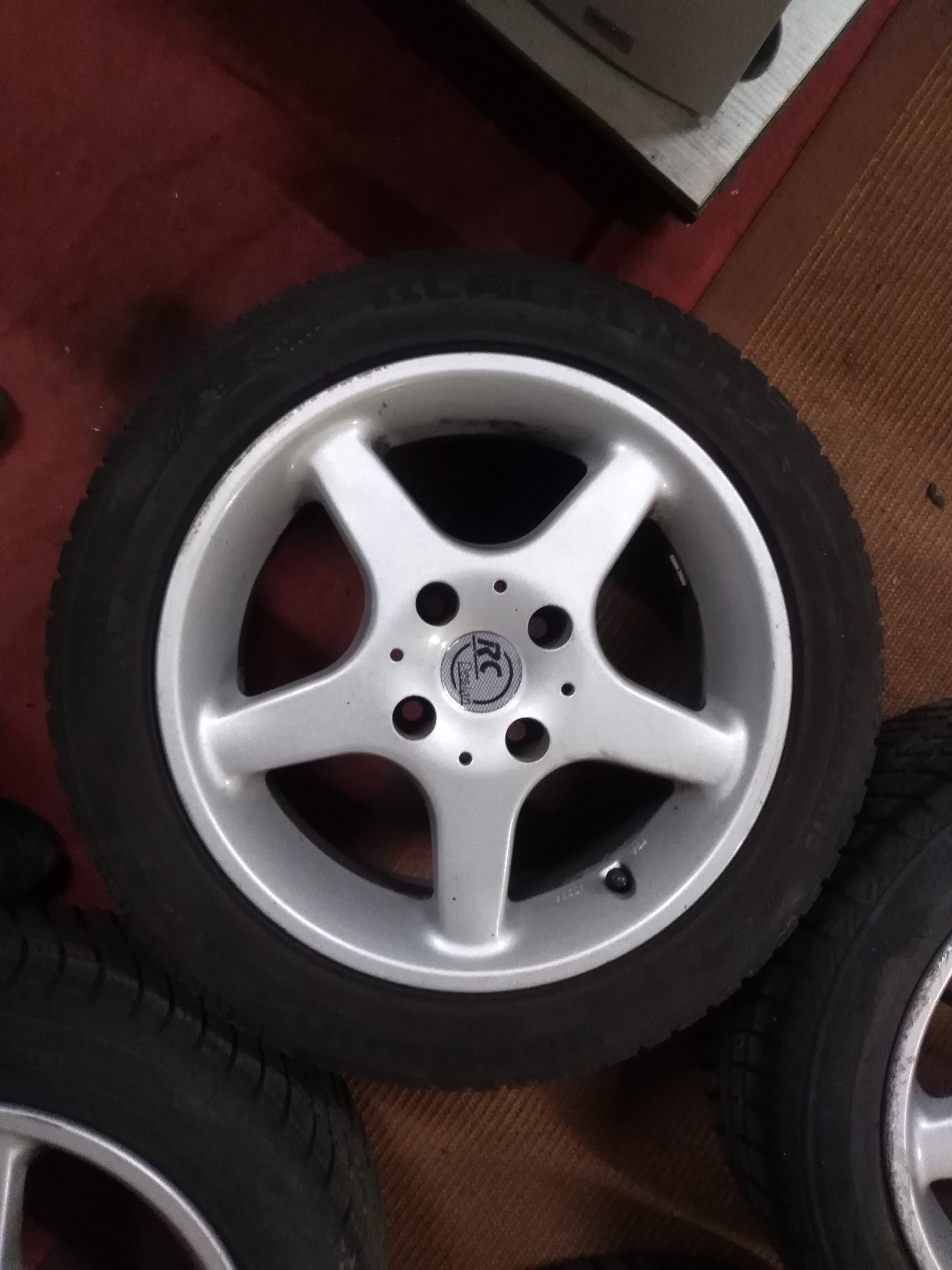

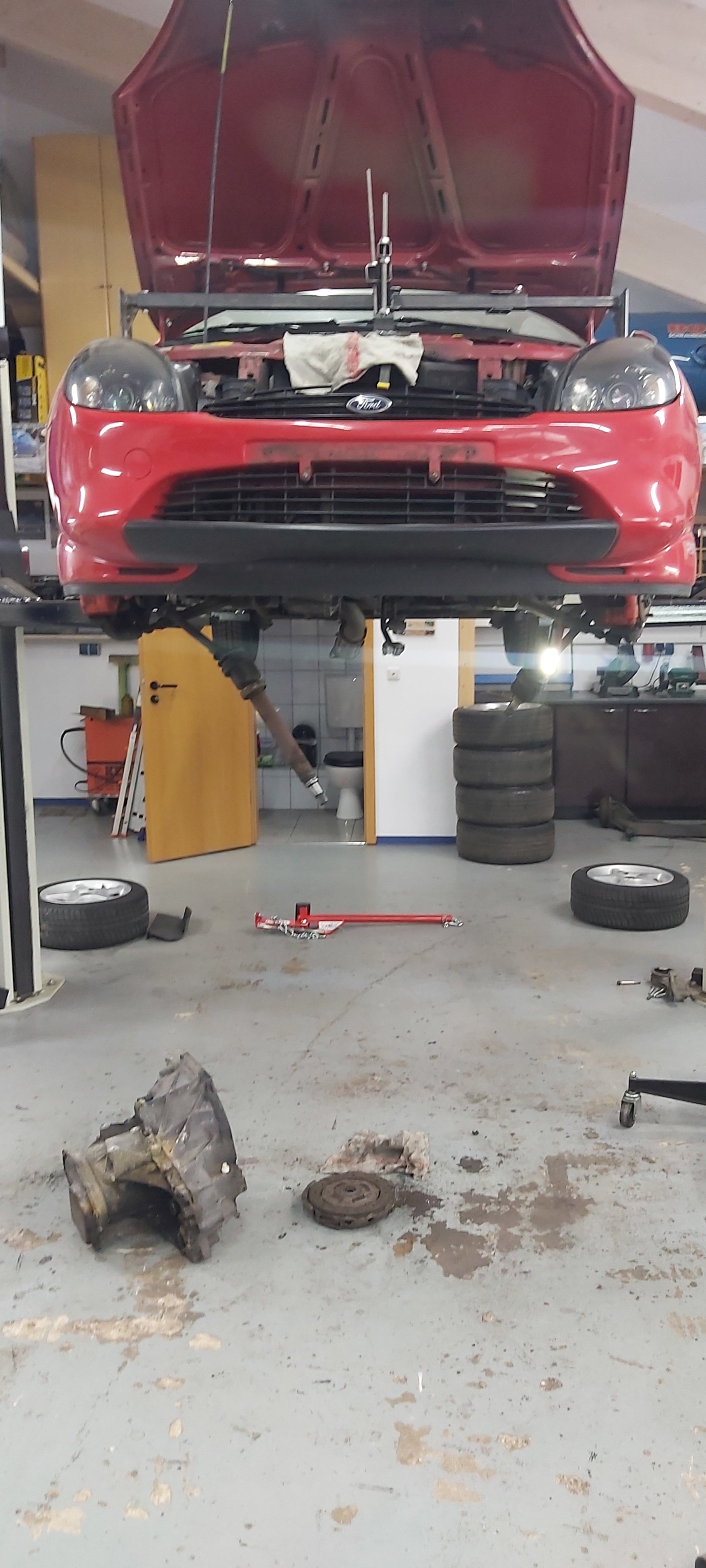

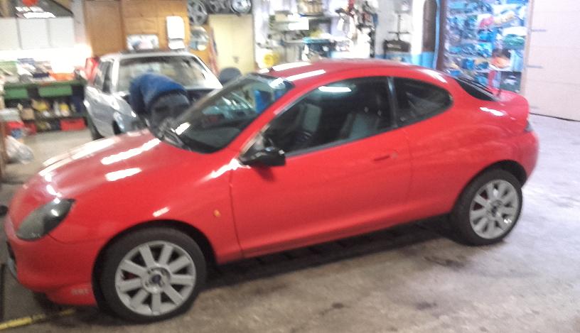

5.002

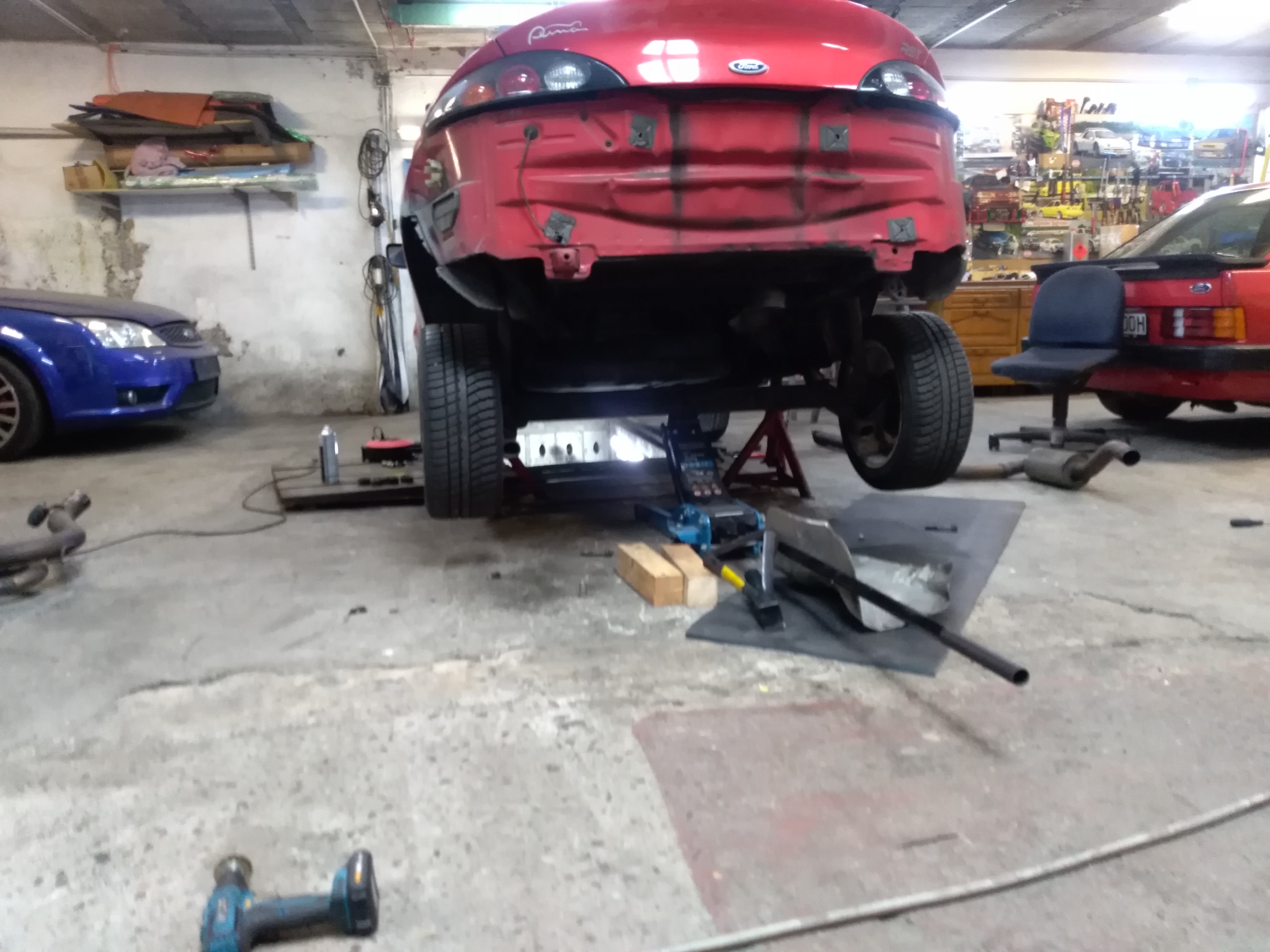

So , 2 Jahre sind ins Land gegangen .
Jetzt soll der Pumi wieder mal bewegt werden .
Er wollte aber nicht so recht vorankommen .
Kupplung am Ende und rutscht durch .
Was solls Getriebe raus und die Kupplung gewechselt .
Dabei festgestellt das die linke Antriebswelle am getriebeseitigen Gelenk defekt ist und bei der Rechten das Zwischenlager Geräusche macht .
Zum Glück lagen im Lager noch die vom Blacky .
Bei der Gelegenheit gleich das 1.4er Getriebe von der Bastelbude verbaut .
Mal sehn ob sich das beim Verbrauch positiv bemerkbar macht .
Wenn man schon mal dabei ist , hab ich auch gleich noch die Hinterachse und die AGA vom Blue reingehangen ,
da diese noch besser in Schuss waren und eh nur rumlagen .
Jetzt müssen nur noch die Schuhe neu besohlt werden und
dann gehts mal zum TüV.

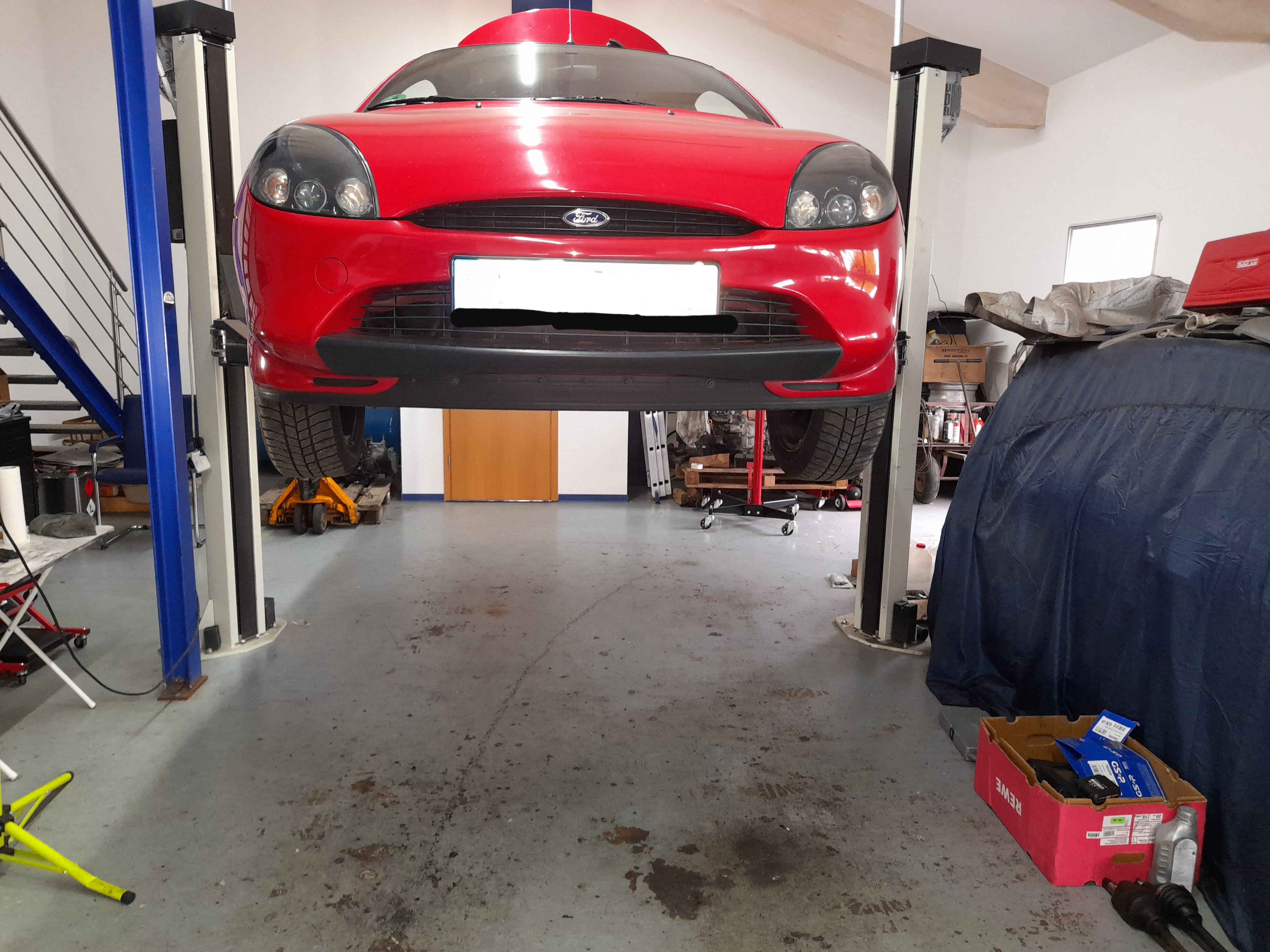

5.002
So die Pumps sind drauf , erste kurze Probefahrt gemacht und er beschleunigt wieder .
Aber das ABS hat gestreikt und die Lösung wurde auch schon gefunden . Die ABS Sensoren von der 2000er H-Achse sind nicht mit dem ABS von 1997 kompatibel.
Daher diese schnell ausgetauscht und alles funktioniert .
Jetzt kann er eigentlich zur HU .

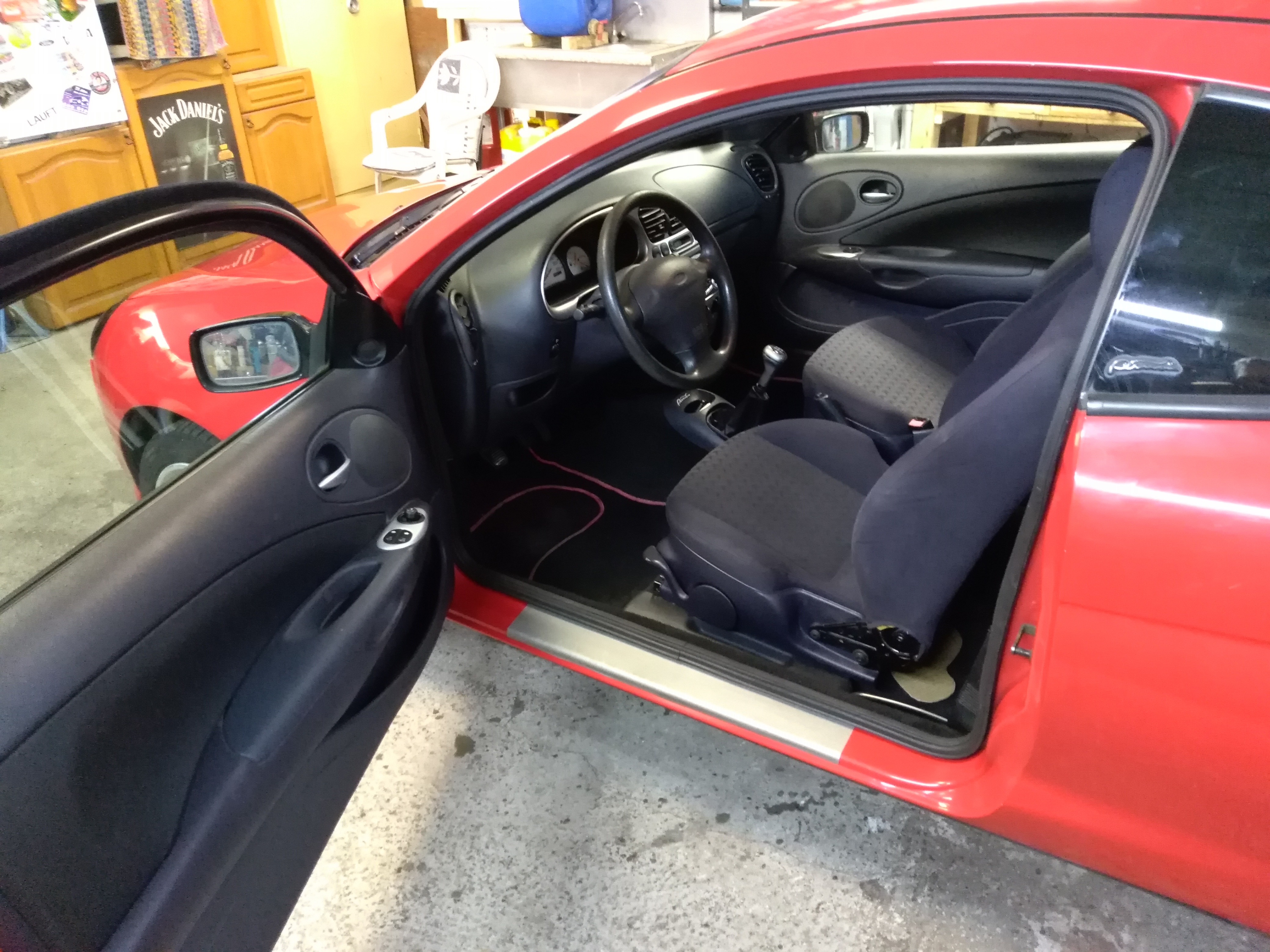

Danach wird dann noch die hässliche Stoffsitzgarnitur wieder
durch die stillgerechten Recaro Sitze ersetzt
und noch ein paar Kleinigkeiten wie Radio , Uhr , gründliche Reinigung ggf mit polieren und natürlich gibts auch noch einen Ölwechsel .
5.002
Kurz vorm Fest hat der TüV sein ok für die Nutzung im öffentlichen Strassenverkehr gegeben .
Jetzt fehlt nur noch die Zeit für die Anmeldung und dann geht es wieder auf die Piste .

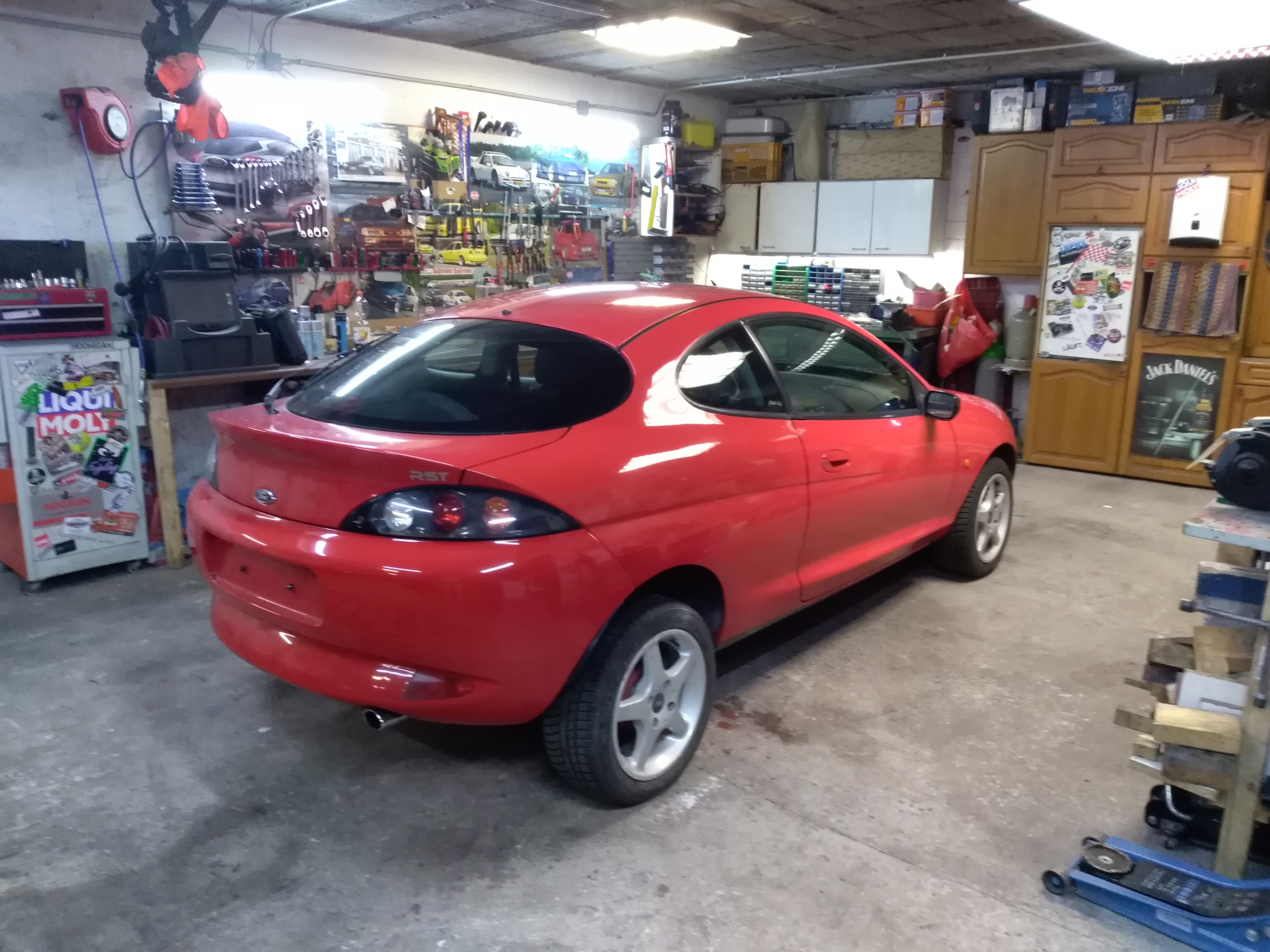

5.002
Wellness und Schönheitskur sind auch abgeschlossen und
ich denke mal , er kann sich wieder sehen lassen .
