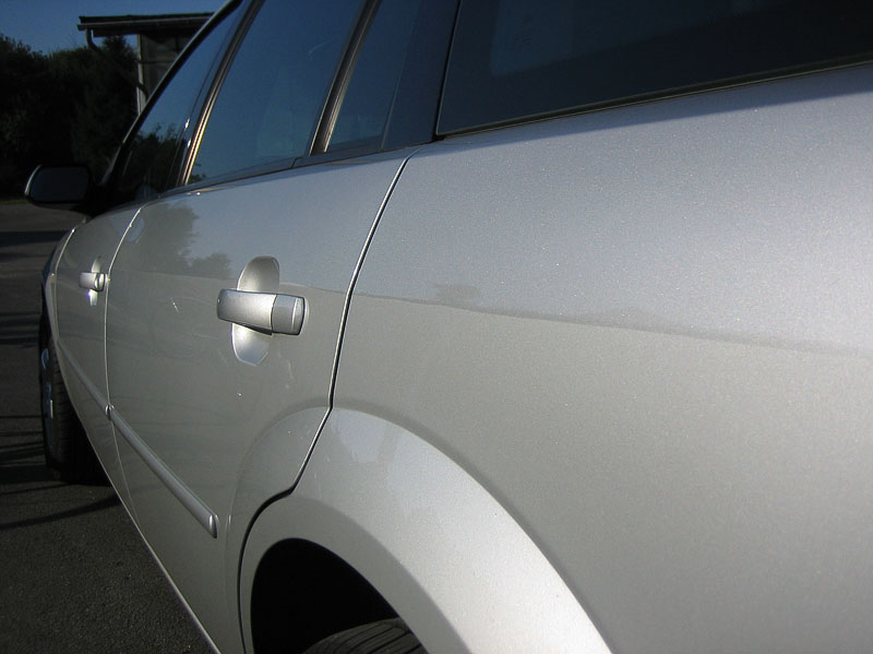

Ich hatte einen ähnlichen Fall, nur mit anderen Voraussetzungen: der Wagen war 4 Jahre alt und hatte 82000 km runter. Beim einwachsen, ein halbes Jahr nach dem Kauf, habe ich gemerkt, daß mein Wagen nachlackiert worden ist (hinten links). Das kommt davon, wenn man immer in der Garage parkt und den Wagen bei trübem Wetter im Winter kauft.
Bei Sonnenschein wurde das Dilemma dann sichtbar, wenn der Blickwinkel stimmt:
Kurzum: der Händler wußte angeblich von nichts und hat den Wagen als unfallfrei verkauft. Der Vorbesitzer war auch total ahnungslos (na sicher doch...). Freiwillig wollte der Händler auch nichts machen, frei nach dem Motto "Haste eben Pech gehabt!".
Da ich beim ADAC eine Rechtsschutzversicherung habe und die bis dato noch nie tätig werden mußte, habe ich um Kostenübernahme gebeten und einen RA eingeschaltet. Siehe da, dieser war so zäh, daß er über 300 EUR rausgeholt hat. Und das, obwohl laut Gutachter kein Unfallschaden vorgelegen hat. Es wurde lediglich ein Bereich qualitativ bescheiden nachlackiert (warum genau, weiß ich bis heute nicht).

Als ich den Mondeo bekam, bestand meine bessere Hälfte darauf, einen Liter öl in das Reserverad zu legen. Da ja nur etwas unter das Rad passt, habe ich beim ausbauen Scherben untendrunter gefunden. Dann ging ich auf die Suche! Da wurde ich erstmal an der Heckklappe fündig!
Baujahr der Seitenscheiben 2003 und der Heckscheibe 2005!!
Dann hatte ich noch ein Lackdickenmessgerät, und das deckte den Seitenteilschaden auf!
