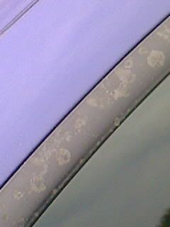

Hier eine prima Methode für die Wiederaufarbeitung der Regenrinne in nahezu Neuzustand. Sie ist billig und es dauert ungefähr 40 Minuten. Je länger man daran arbeitet, desto besser wird das Ergebnis.
Materialien, die gebraucht werden:
1 Flasche T-Cut Metallic (das ist nicht so aggressiv wie normales T-Cut) - Lackreiniger
1 Flasche Kunststoff-Auffrischer/-Farbe, z.B. Back-to-Black (vgl. S100 Black & Shine)
Saubere Poliertücher & Lappen
vorher
Das schwierigste ist, die Leisten mit T-Cut Metallic gründlich zu reinigen. Am besten fängt man vorne an und arbeitet sich langsam nach hinten voran. Bitte sehr gründlich arbeiten. Sobald alle unschönen Stellen entfernt sind, sollte man die Regenrinne mit einem auf Silikon basierenden Auffrischer gut versiegeln.
nachher
Bei dem Anleitungsersteller hält es bereits über acht Monate.
