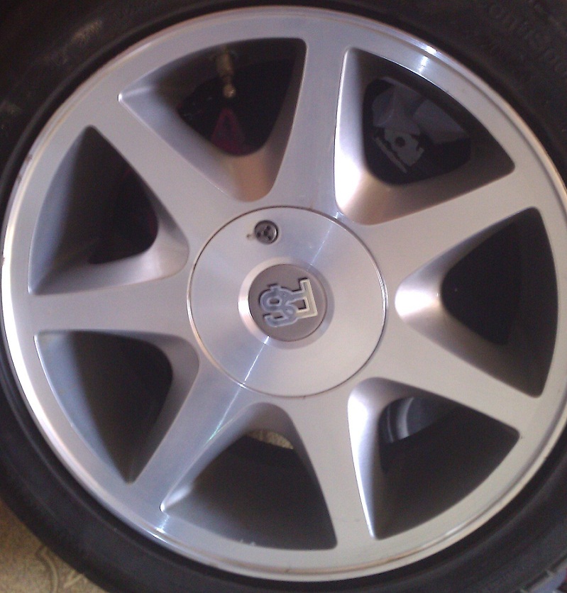

vieleicht mal nen bild hochladen von den felgen .

hier das erwünschte bild

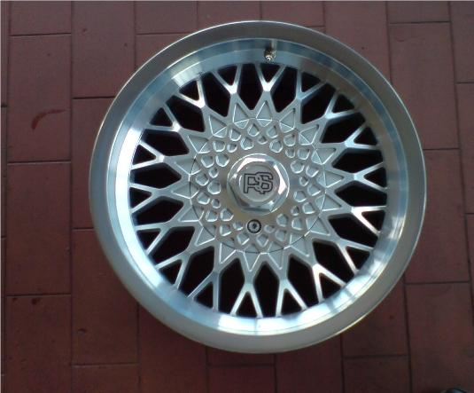

sind originale RS-Felgen,du brauchst Muttern mit bewegl Bund. Setz dich aber, bevor du dir den Preis sagen läßt.
Übrigens: sehr geile Felgen ;)

Rst also die, die ich auch besitze? Kann ich das den machen? Hat der TÜV irgendwas gesagt?
Weil iich hab wenig Lust nochmal Geld fur muttern auszugeben!
@steffen ich weiß, mir gefallen sie auch richtig gut :)
5.032
BERGHEIM
ich hatte keinerlei prob. beim TÜV weder bei der eintragung noch bei der letzten HU .
