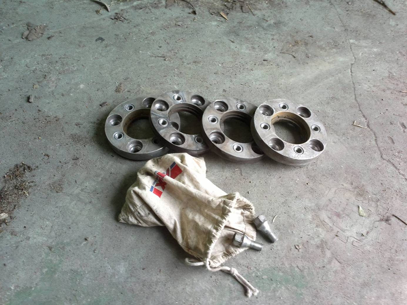

also noch mal von vorne...ich möchte die platten gerne wieder an meinem mondeo montieren, und brauche dafür neue radmuttern um diese platten an den naben zu befestigen da die alten muttern schon ziemlich abgelutscht sind. die radbolzen um anschliessend die reifen zu befestigen hab ich da!
ich kann ja keine radbolzen verwenden um die platten an die nabe zu montieren, da ja die gewindebolzen schon von ford an der nabe befestigt sind!

ich möchte diese platten wieder an meinem mondeo montieren, und brauch wie gesagt neu muttern um die platten an die naben zu schrauben!

Wenn ich das richtig sehe, dann werden die Platten auf die Stehbolzen gelegt und mit den Radmuttern befestigt.
Die Gewindelöcher: sind die dann für andere Stehbolzen, oder für Radschrauben (so, wie sie am Foto zu sehen sind)?
Wie auch immer Deine Antwort ausfallen wird: in so einer Variante hab ich noch nie Spurlatten gesehen - finde das System interessant ...

ja genau so is das auch gemeint...
die platten werden auf die stehbolzen der nabe gelegt und mit den radmuttern befestigt...und die gewindelöcher sind dann für die radbolzen um die reifen bzw. felgen zu befestigen

dann nimm die Standartmuttern für Stahlfelgen M12x1,5.
Hoffentlich die beiliegenden Radbolzen in der richtigen Länge und haben den richtigen Konus.
G
Grey Skorpion
Den Radbolzen nach zu urteilen sind das Spurplatten für Fahrzeuge mit Radbolzen(z B Escort MK4).
Also nicht passend für den Mondeo MKII, der ja Radmuttern besitzt.
Der Konus ist anders und die Felgen werden nicht richtig zentriert.

Ich hab genau das selbe System an meinem Escort MK6. Adapterplatten, keine Spurplatten, um die RH-Alu`s mit 4x100 Lochkreis an der 4x108 Ford-Achse zu befestigen. Das ist weder Hexerei noch illegal. Die Platten werden mit mitgelieferten Radmuttern an der Achse befestigt und die Felgen mit ebenso mitgelieferten Radschrauben.
Welche Dimensionen die Radmuttern haben müssen kann ich aber auch nicht sagen... ;)

die radbolzen die auf dem bild zu sehen sind, sind nich die die ich dann nehme um die felgen zu montieren! ich hab noch andere, also da keine sorge ;)
@patrick...genauso sieht die ganze sache aus :schalt aber mir glaubt ja wieder keiner :D
