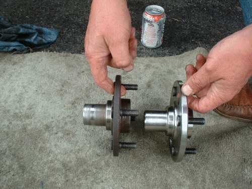

es ist wie verflixt .......habe nach mein heimat urlaub (vor 2 wochen) auch bremsquitsch geräusche von hinten links wargenommen.
dachte erst dass irgent etwas mit der bremskolben was nicht stimmt.
aber dann lese ich dein beitrag und natürlich von den anderen und dann ist es mir klargeworden dass es ist mit der bremse nicht zutun hat.muss ich dazu sagen dass sich dass geräusch bei´m rechtsabiegen deutlich lauter ist weil ich vermute die hintere linke rad mehr belastet iist.

Sooooo....habe mit den freundlichen gesprochen. der spass kostet mit kunden nummer um die 200,00 €uronen (nabe +lager) :applaus :applaus(ein bischen ironie)

Kann es dir voll nachfühlen, geht mir auch öfters so, bock ihn einfach mal auf, und wackle am rad, wenn es Spiel hat ist es das Lager. Nach dem ich mich mit der Materie ausführlich befasst habe, ist es wirklich keine große Sache das Lager zu tauschen, die eine Seite hatte ich ja noch aus Zeitgründen und auch Faulheit von den freundlichen machen lassen, die andere mach ich sobald das Lager da ist selber, habe mir nun in der Schlosserei bei uns ums Eck ein 68iger Rohr besorgt, (zum eintreiben der lagerringe) Abzieher und Lagerfett habe ich ja, und mehr braucht man nicht zum wechseln.

So nun bin ich aber echt auf 180, wollte gerade frohen Mutes an der linken Seite, wo laut Aussage meines Freundlichen es auch nötig währe, das Radlager tauschen, bock also den Dicken auf baue das Rad ab und wollte schon mit der Demontage anfangen, da merke ich das ja nix wackelt sitzt alles fest, leicht verstört montiere ich das Rad wieder drauf, und suche nach dem Spiel das es laut Aussage meines Freundlichen haben soll, nix ich hole mir meinen Nachbarn dazu und las ihn ein bisschen am rad wackeln, kann auch nicht wirklich was feststellen, gut es sitzt nicht so bombenfest wie an der Seite wo die neuen lager drinnen sind, aber ein wirklich spürbares Spiel ist auch nicht feststellbar, auf der anderen Seite war es klar, da wackelte das ganze rad und das nicht wenig, eigentlich hatte ich bis dato nix auf meinen Freundlichen und besonders auf den Meister kommen lassen, aber jetzt komme ich doch ein wenig ins grübeln. Jedenfalls mach ich erst mal nix, sollte irgendwann doch noch deutlich spürbares Spiel auftreten, kann ich das Lager immer noch wechseln, was ich dazu benötige ist ja nun im Haus.

Nix brummt, schnurrt wie mein Kater wenn ich im den Bauch kraule, und was sehe ich da Opel verkauft mehr als Ford, ein Schelm wer da böses denkt. :idee :idee
