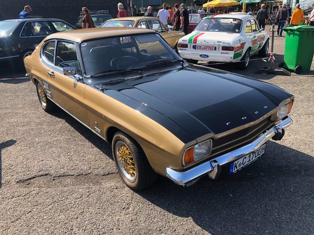

dieses jahr war der Capri natürlich auch wieder in Krefeld beim
Kölner Altblechtreffen
und hatte auch noch den Essi im Gepäck

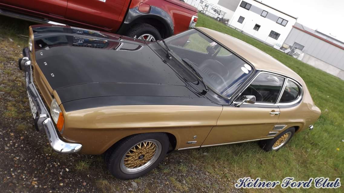

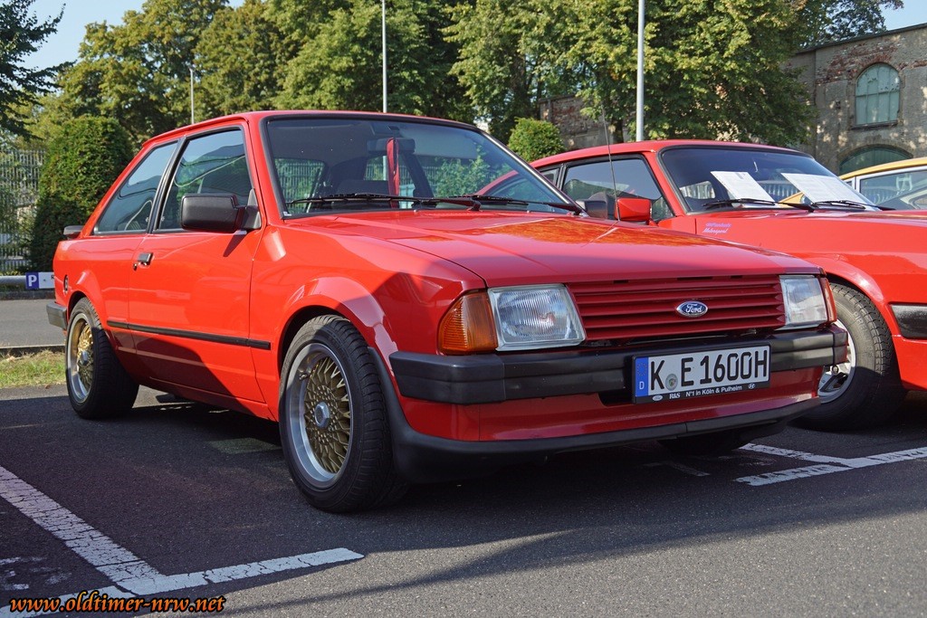

findet den Unterschied
Hacky67
22 August 2005
800
58
58513, Lüdenscheid
Hallo.
Nun ja, falls die Aufforderung ernst gemeint ist und nicht nur rhetorisch...
Der Unterschied ist: Die Felgen. Auf dem unteren Foto ist deren Verschraubung gedeckelt. Zudem hat die zentrale Fläche einen geringeren Drchmesser. Dadurch ist der Bereich der Speichen breiter.
Zusätzlicher Unterschied: Die unten gezeigten sind Tiefbettfelgen.
Korrekt?
Hab ich nun etwas gwonnen?
Oder:
Komm´ich getz in Fernsehn???

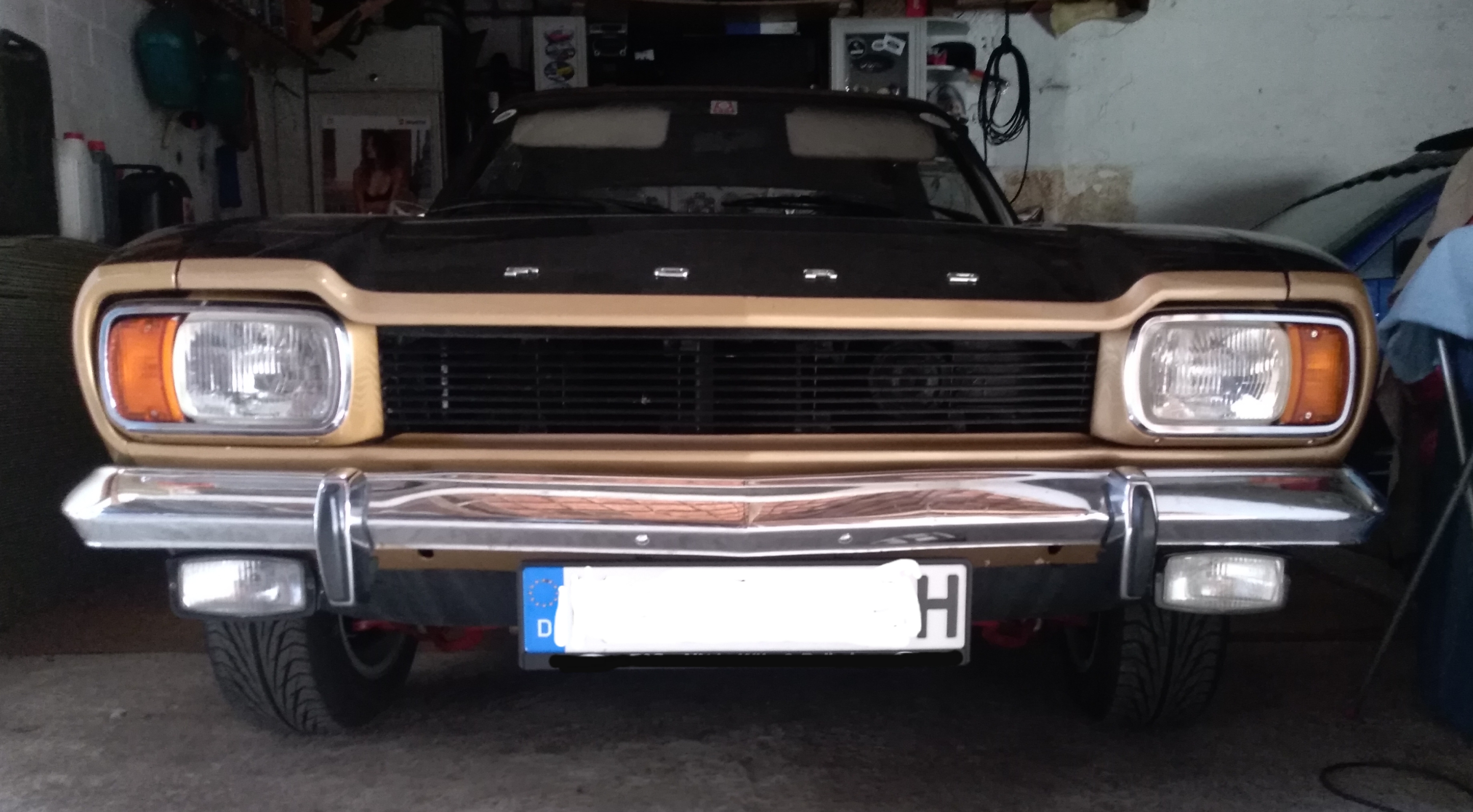

5.028
BERGHEIM
Tiefbett haben beide ,
die einen mehr die anderen weniger ;)
aber es gibt noch einen Unterschied .
Hacky67
22 August 2005
800
58
58513, Lüdenscheid
Kann beim besten Willen keinen weiteren optisch erkennbaren Unterschied feststellen.
Nebenbei:
Post #33 "findet den Unterschied" - Aha, also nur ein Unterschied. Ergo: Die Felgen...
Post #35 "[...] es gibt noch einen Unterschied" - Nanu, jetzt plötzlich mehrere?!?
Was soll es denn nun noch sein:
- Spurverbreiterungen zum Ausgleich verschiedener Einpreßtiefen?
- Das erste Foto wurde von dir gemacht, das zweite Foto von deiner Schwiegermutter?
- Auf einem Foto ist das Fahrzeug komplett zu sehen, auf dem anderen ist das Heck abgeschnitten?
- Fotos zeigen Fahrzeug mit, bzw. ohne bestandene HU?
Komme mir im Moment irgendwie vor, als wäre ich bei 9live...
5.028
BERGHEIM
Mensch Hacky bist du kleinlich ;)
der Unterschied sind die Felgen ist richtig
und da deine aufzählung der unterschiedlichenn Felgenmerkmale nicht vollständig war , hab ich geschrieben
es gibt noch einen
und zwar die Felgengröße
einmal 14" und einmal 15"
und gewonnen hast du jetzt einen Fleißpunkt fürs Muttiheft ;)
fals du weist was das ist .
achja und um dir den sinn dieses Thraed etwas näher zu bringen,
dieser ist dazu da , um das Fahrzug vorzustellen
und Änderung zu dokumentieren .
vieleicht solltest du sowas von deinen Fahrzeugen auch mal machen .
damit ich dann auch mal rumnörgeln kann.

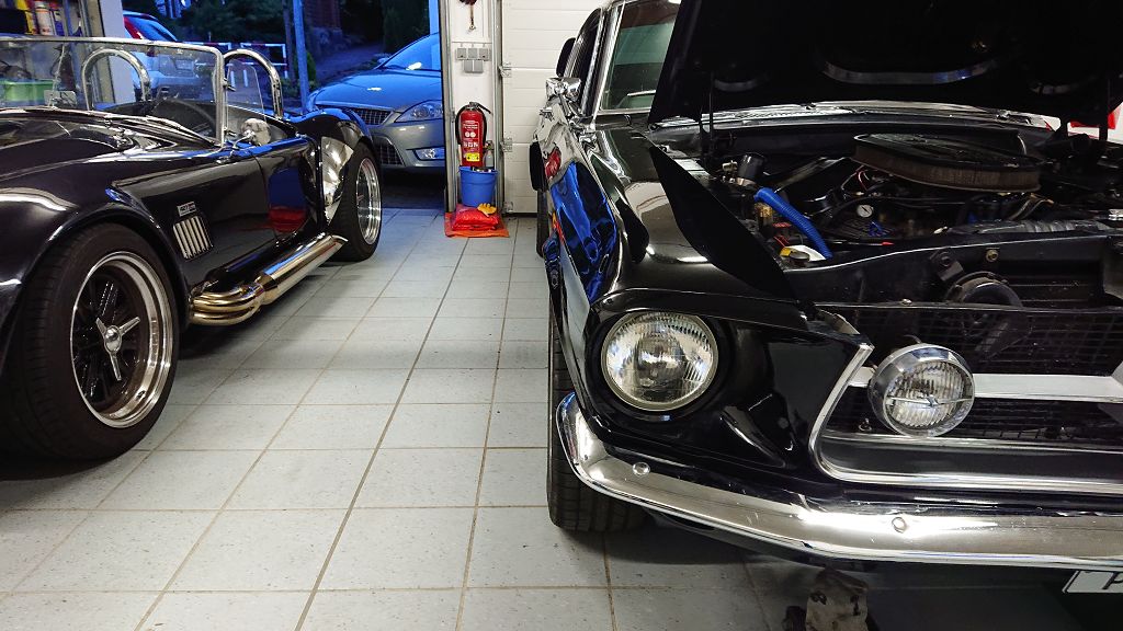

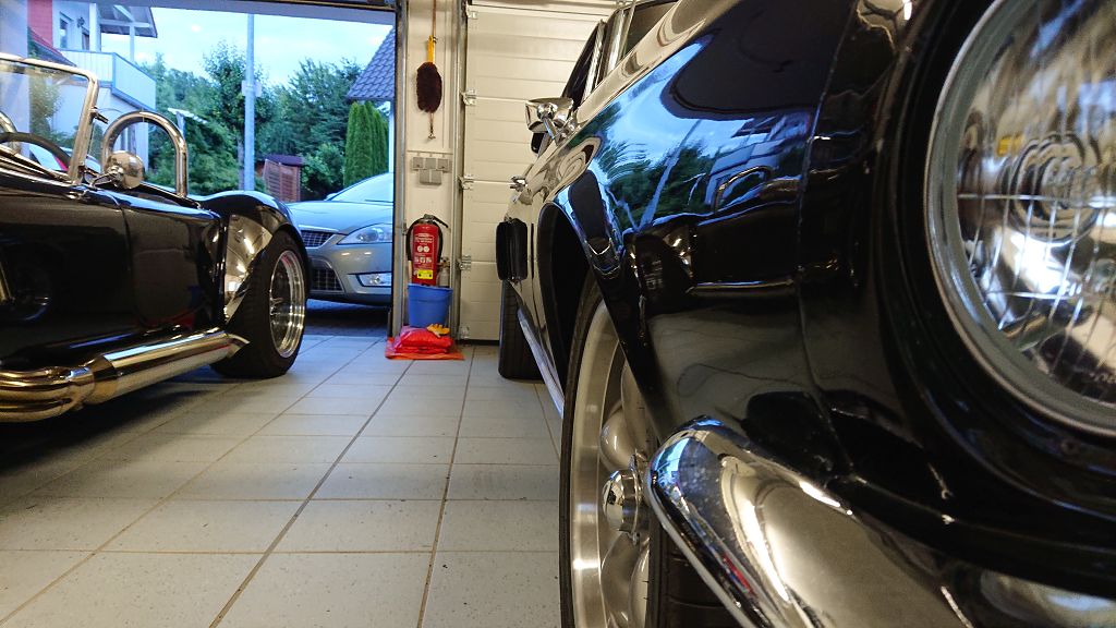

Appropos Spurverbreiterungen - auf den Mustang habe ich letztens vorne 50 mm drauf gemacht ... je Rad !
So sah es vorher aus:
[attachment=19733]
Uns so nachher:
[attachment=19734][attachment=19735][attachment=19736]
Letztlich bin ich aber auf "nur" 35 mm je Rad zurückgegangen, um zu verhindern, dass ein Vorderrad bei voll eingeschlagener Lenkung und Bodenwelle an der Kotflügelkante knabbert.

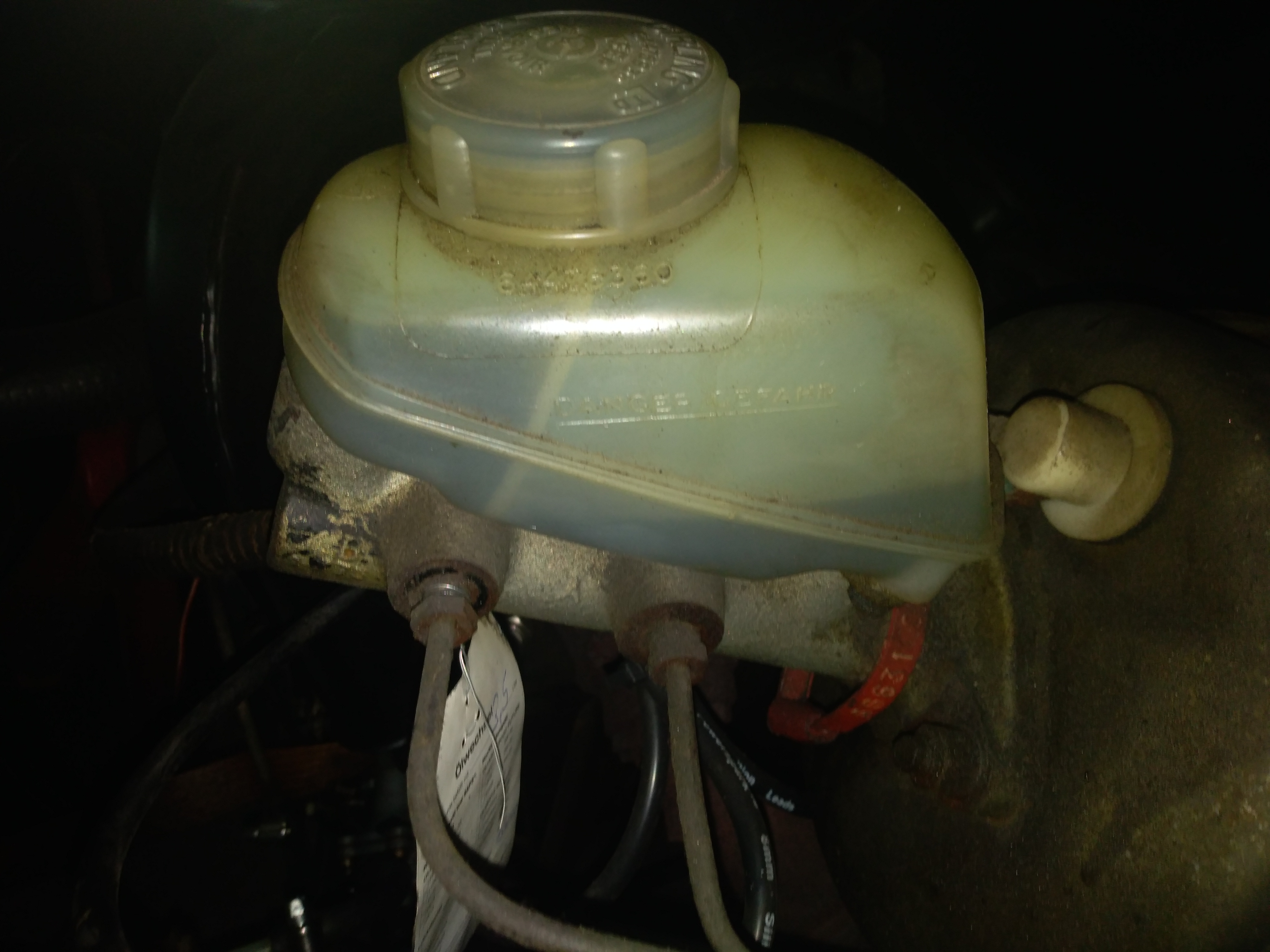

Schönes Wetter , Kontaktsperre
Was macht man da ?
Man fährt ne Runde Capri . :schalt

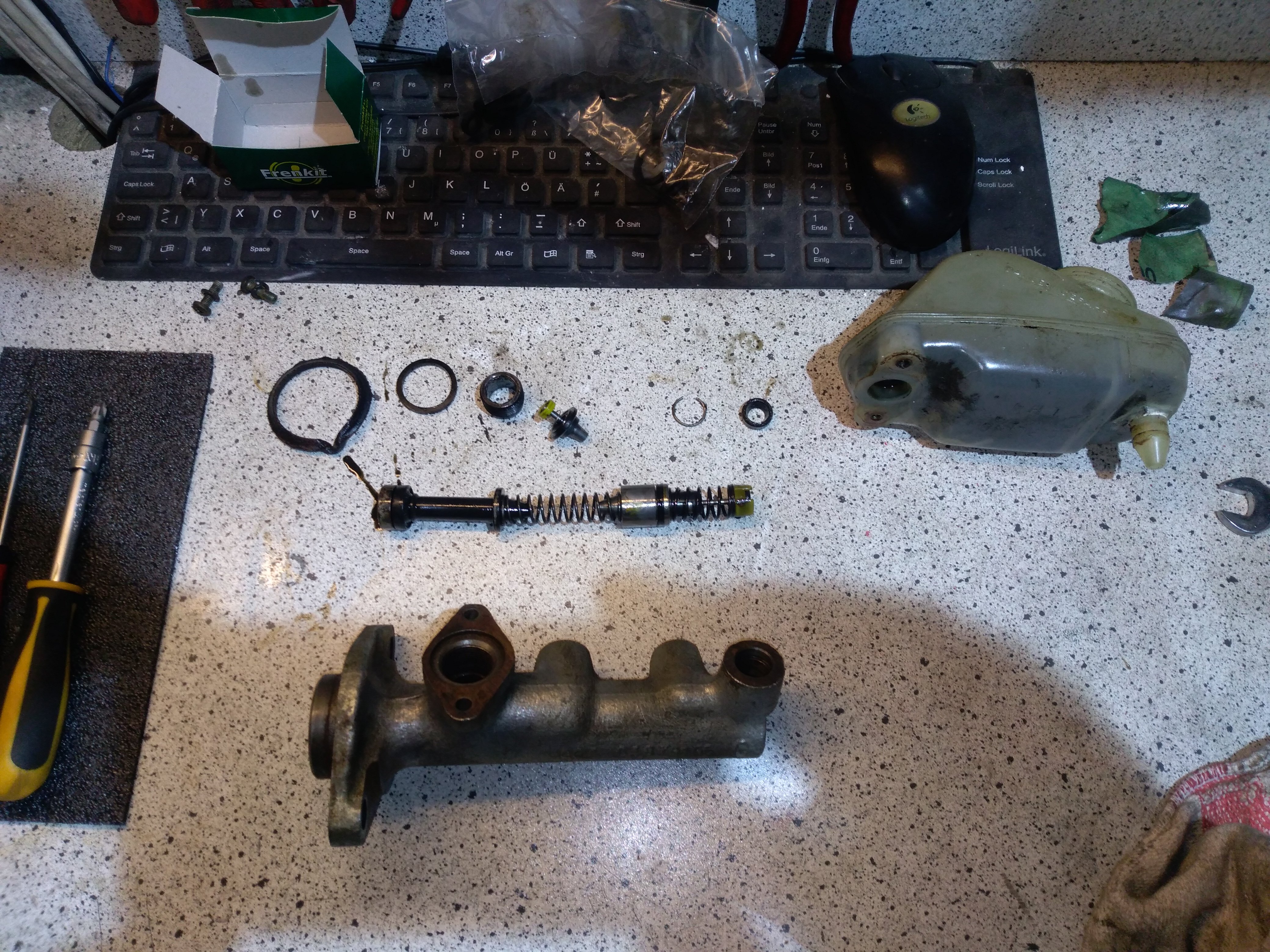

Denkst, kein Bremsdruck und unterm Auto eine Pfütze . :wand1
HBZ undicht , Behälter fast leer !
Also ausbauen und zerlegen .

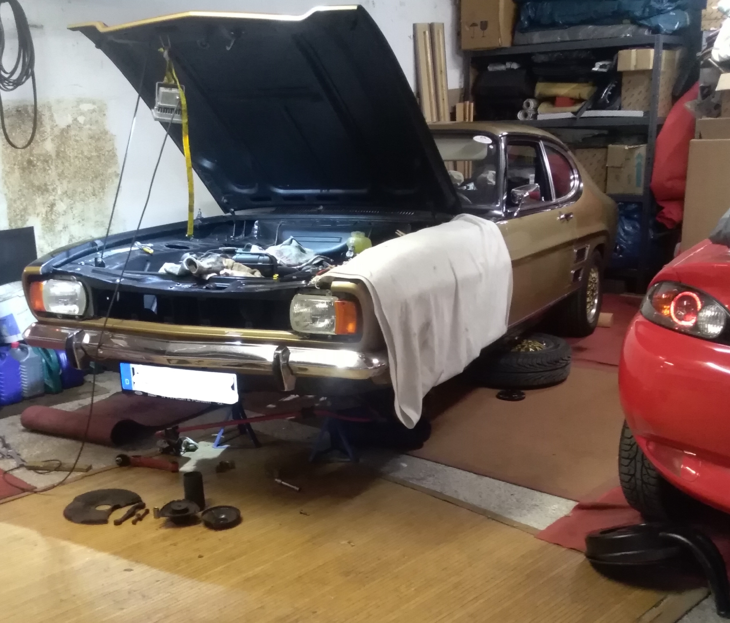

und da man ja dann die Bremsen eh entlüften muß,
dachte ich mir , der Mai steht vor der Tür und der macht ja sowieso alles neu ,
also beide Vorderachshälften raus .
So und nun steht er da und wartet das die neuen Teile kommen
und die Farbe von den aufbereiteten Teile trocknet .
Daher fahr ich jetzt ne Runde Escort .
Bis bald . :happy

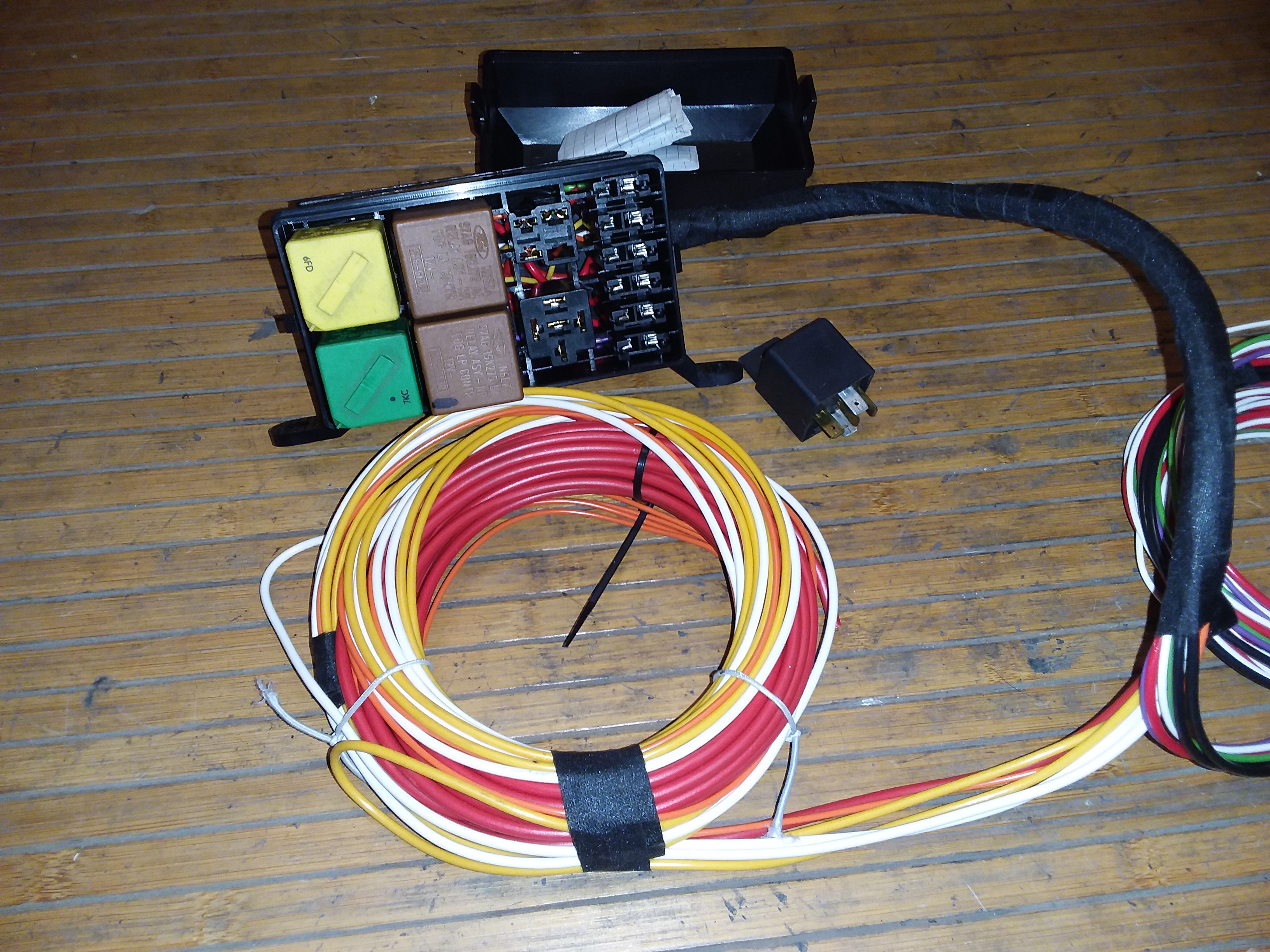

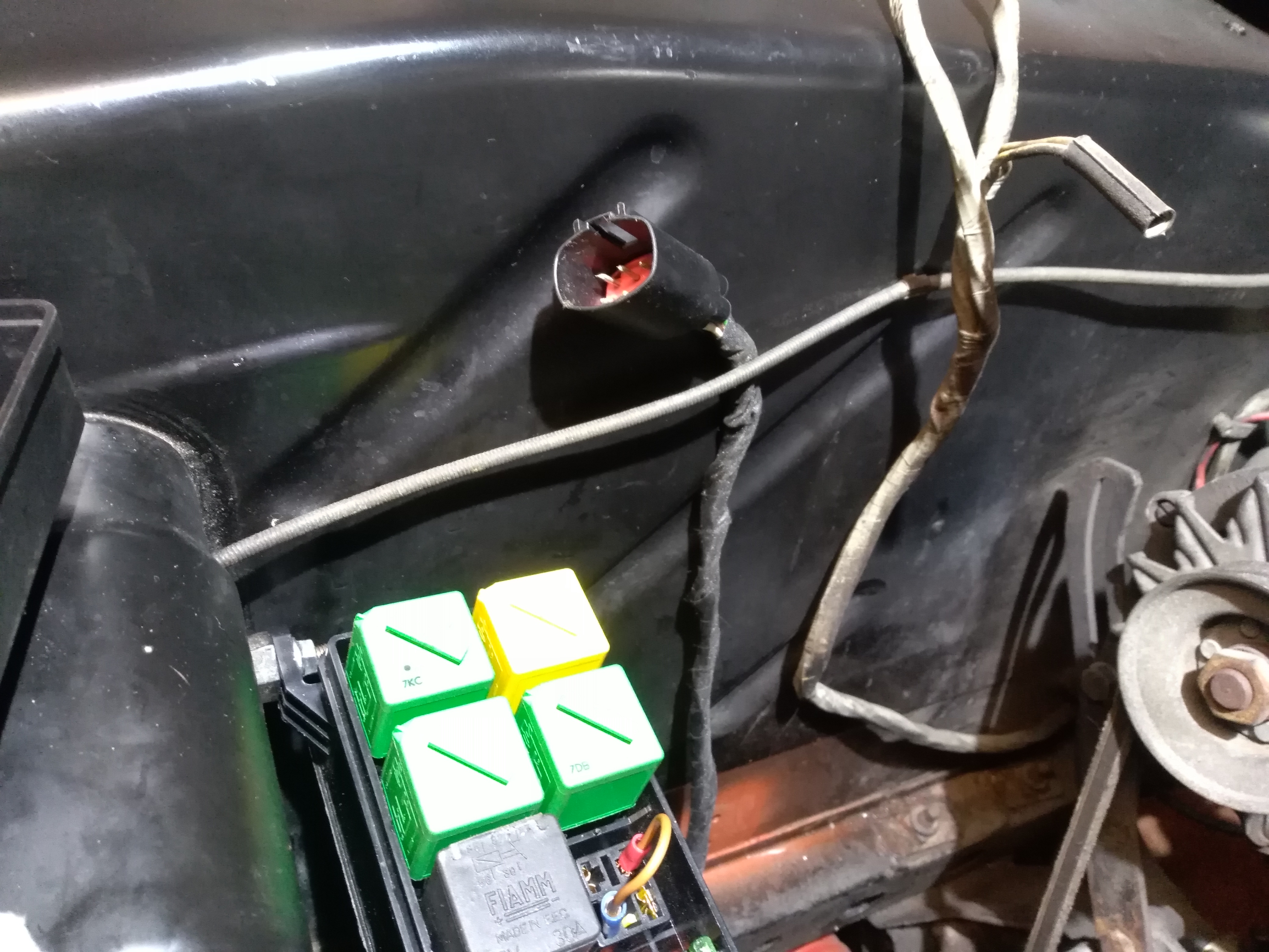

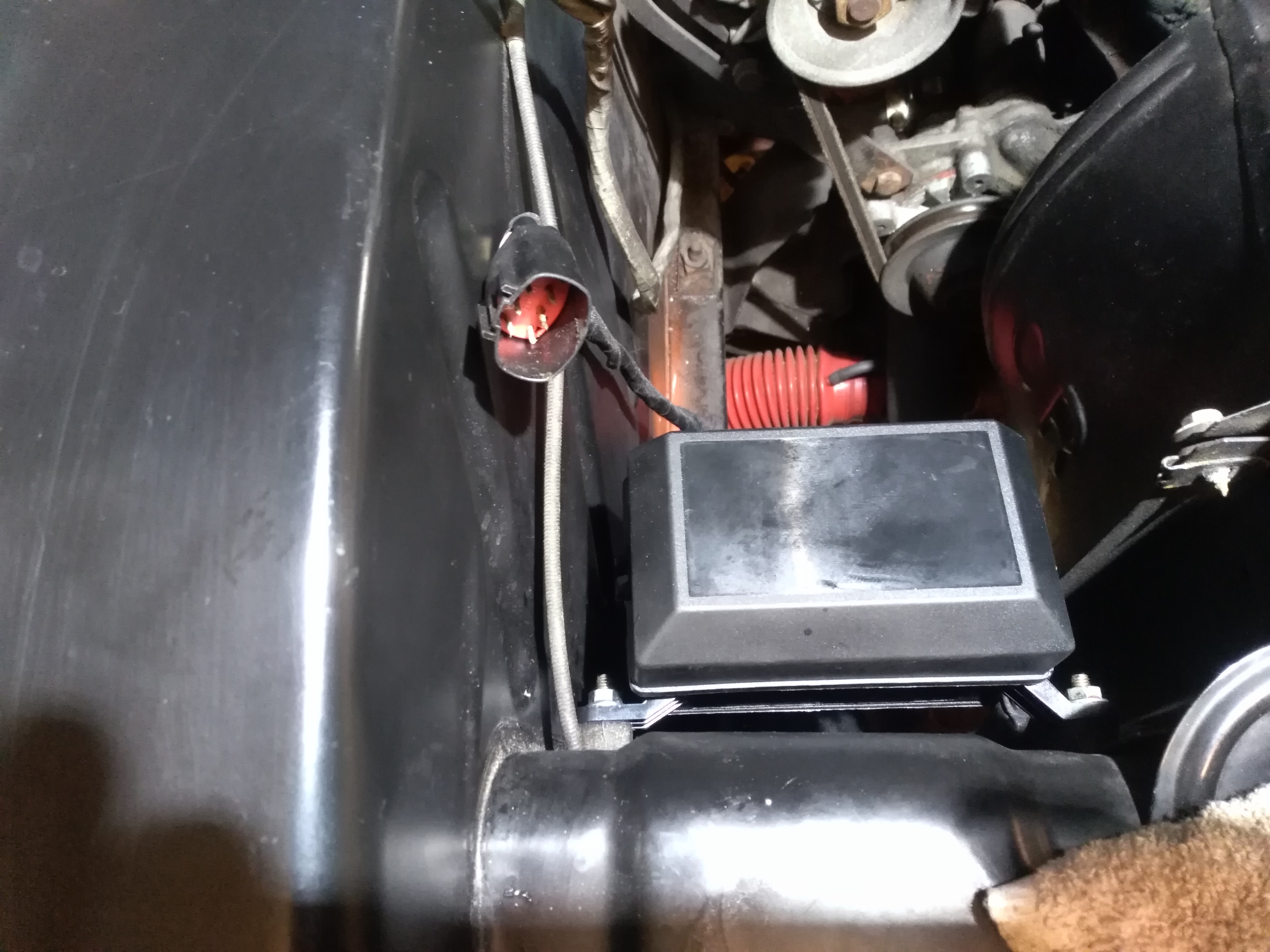

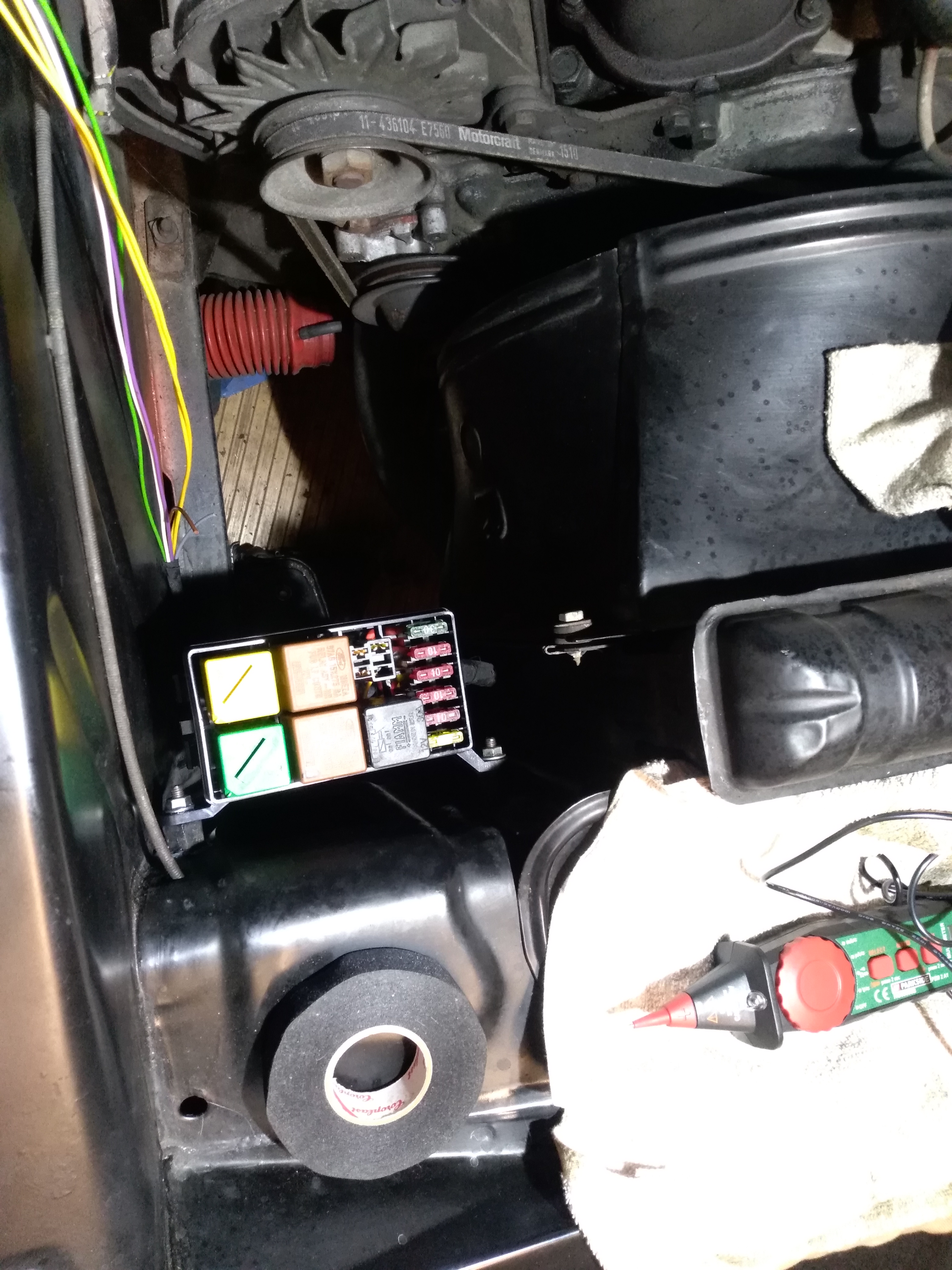

Hab da mal was aufgehängt;)
Da einmal Baustelle dann gleich richtig !
Da die Elektrik bezüglich der Beleuchtung
am Rande der Belastbarkeit gestrickt ist
und ich schon einigemal vergessen habe das Licht abzuschalten ,
da das ja bei dem Oldi auch ohne Zündung an weiterleuchtet bis die Batterie leer ist ,
hab ich mir gedacht das das auch mal geändert gehört
und gleich mal ein paar Meter neues Kabel verlegt und die ganze Sache etwas zeitgemäßer gestaltet.
Morgen geht's dann weiter .
5.028
BERGHEIM
Noch nicht ganz fertig aber mir sind die Lichter angegangen . ;)
5.028
BERGHEIM
So Licht funktioniert wieder .

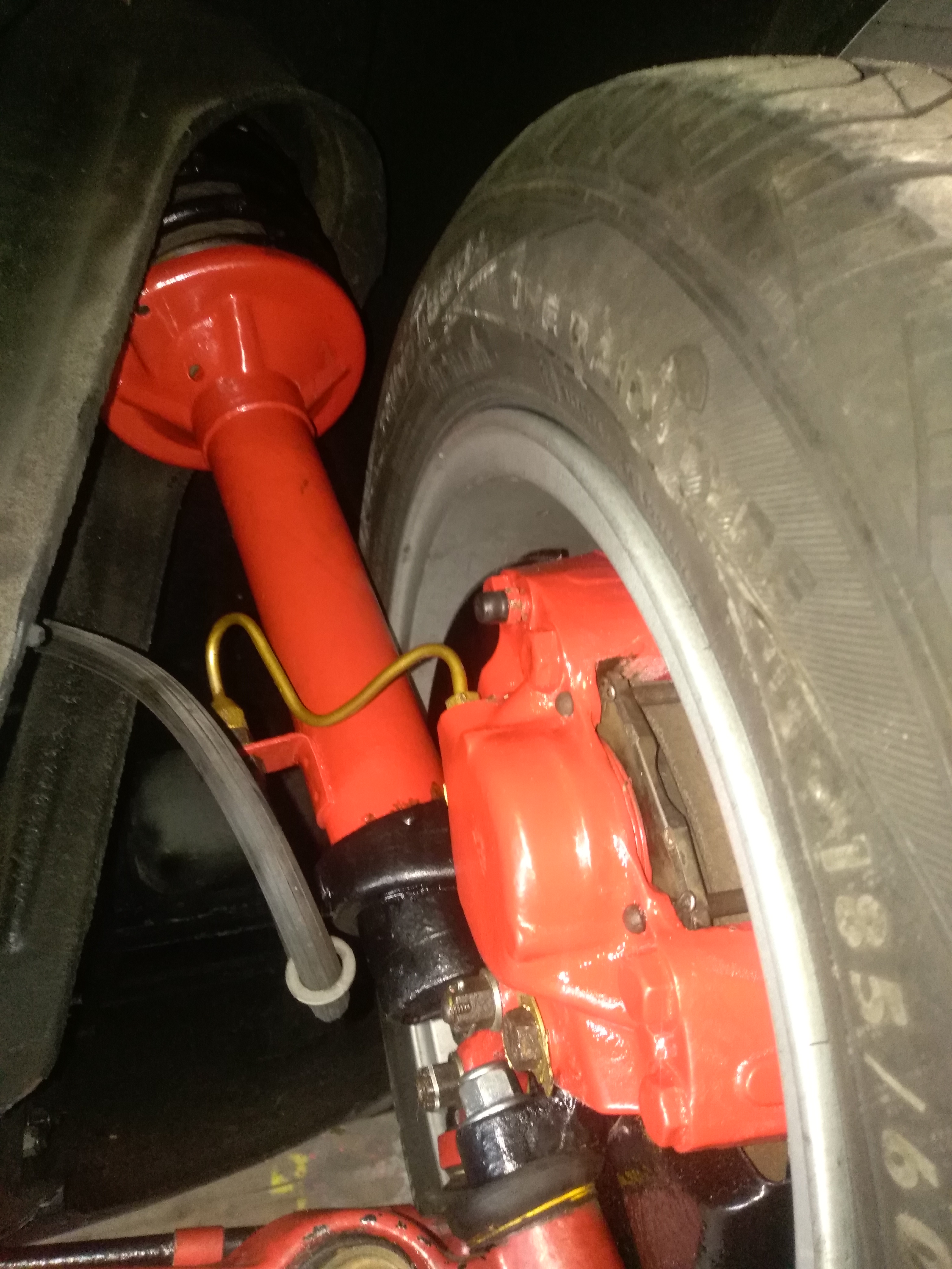

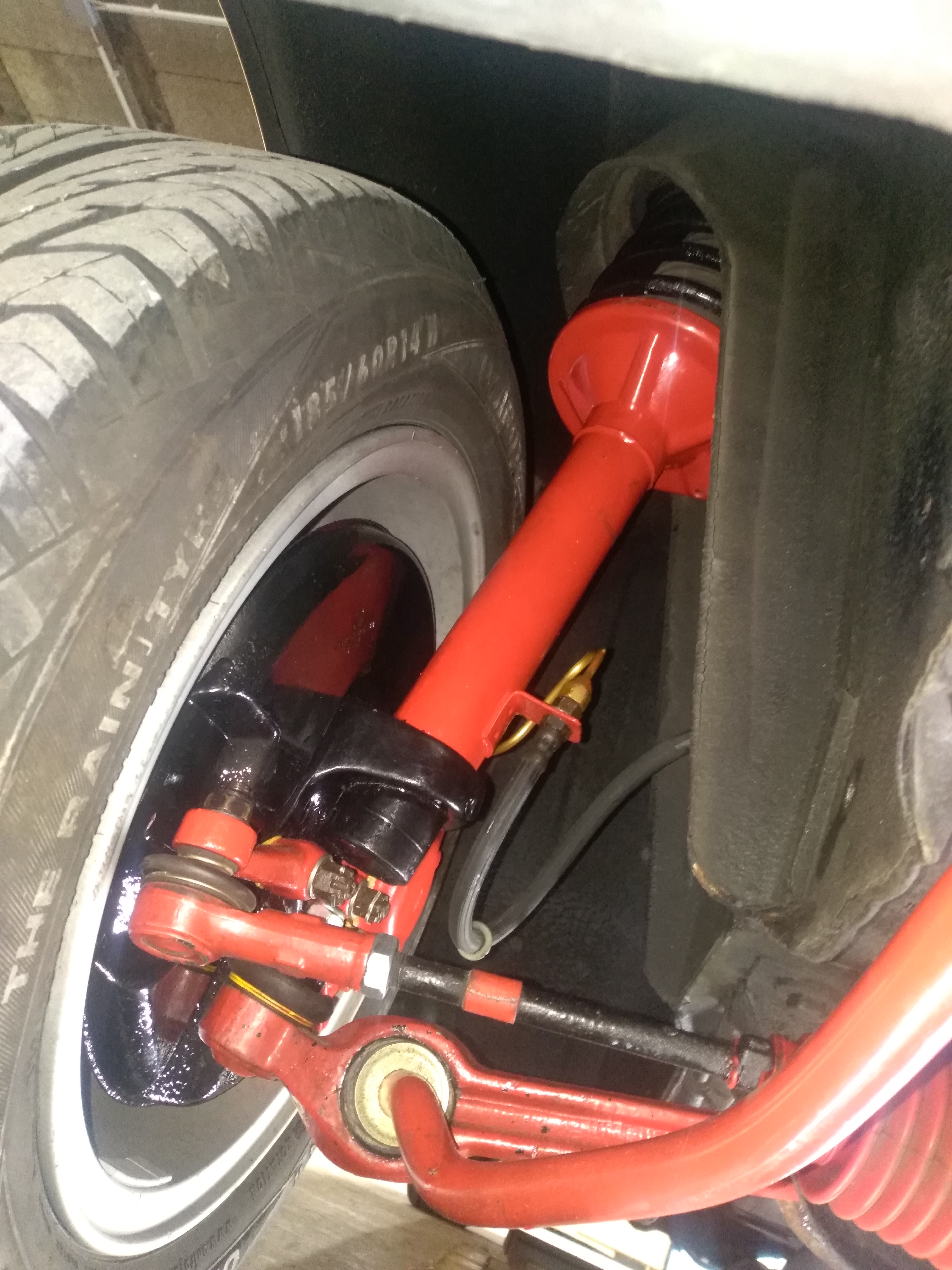

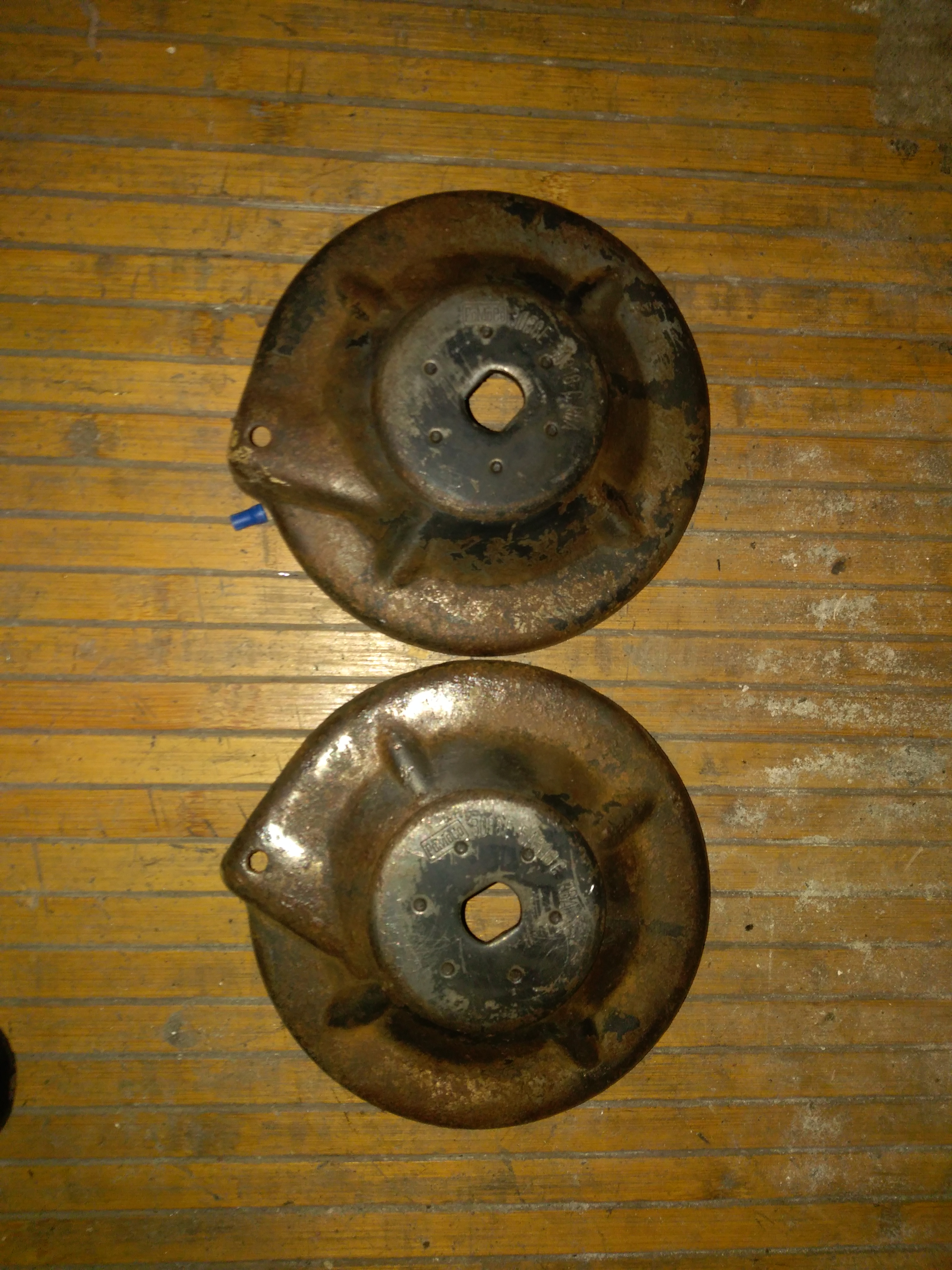

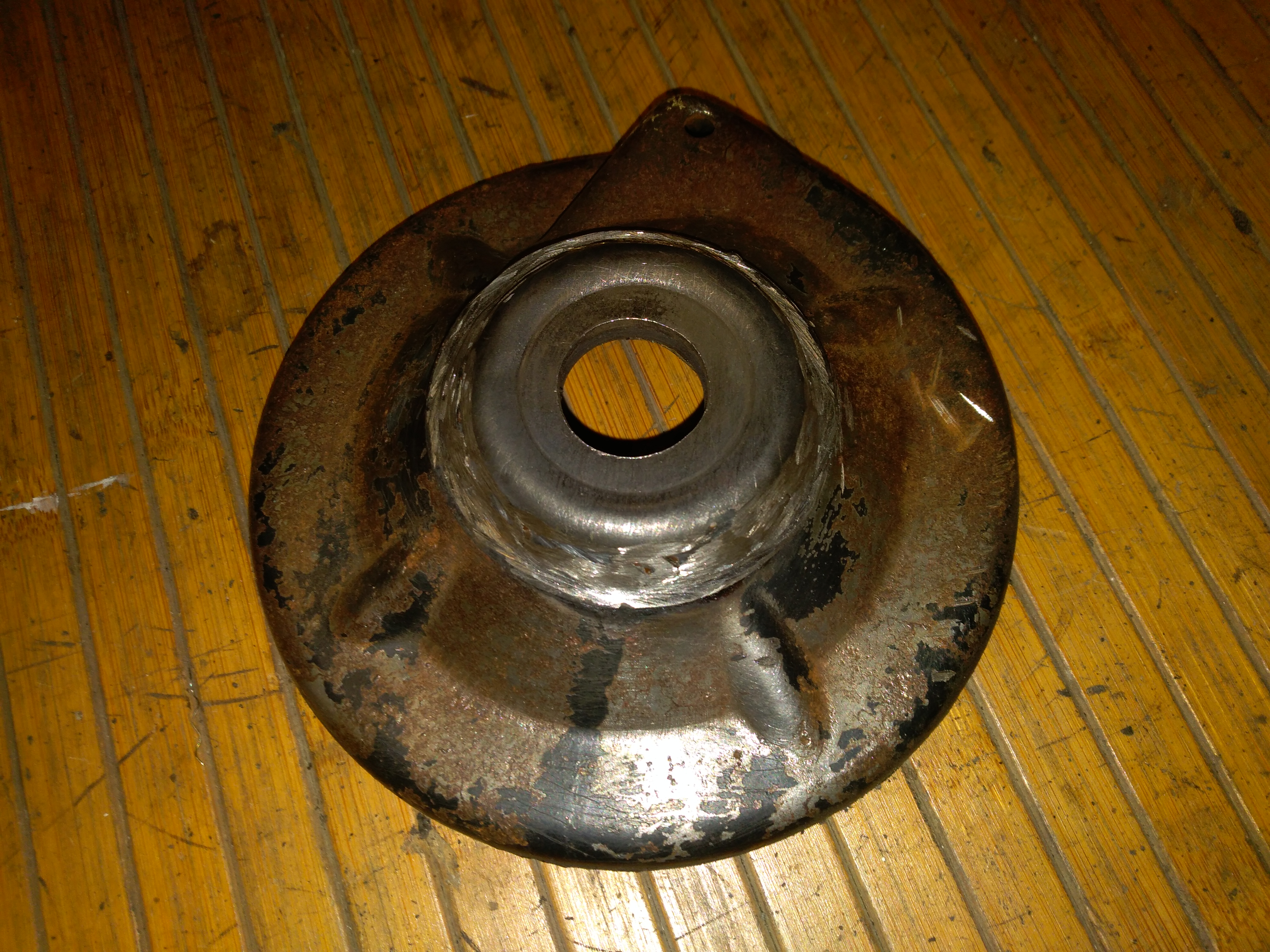

Abänderung der Domlager :
Zunächst mal die Federteller umgeändert .

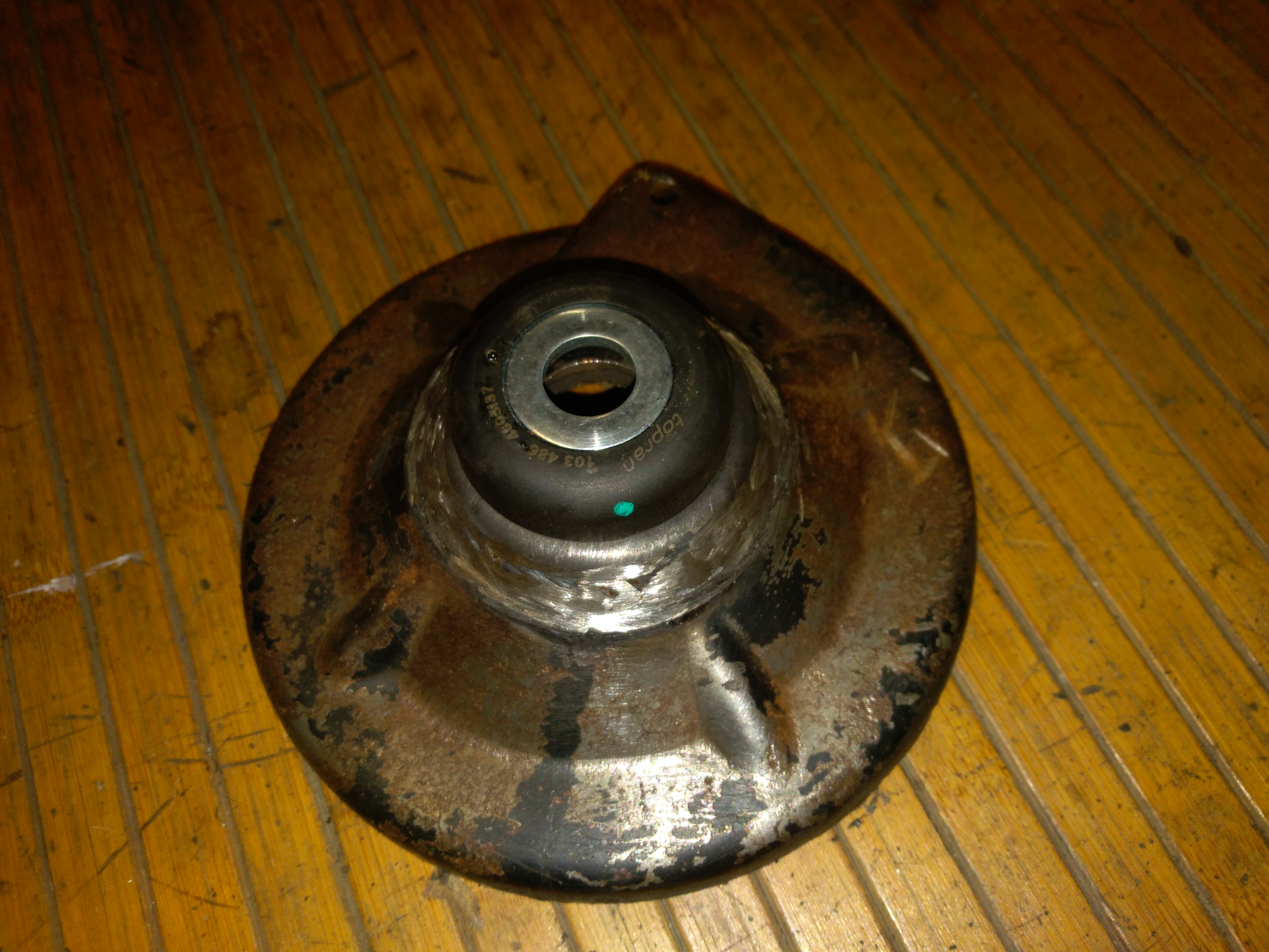

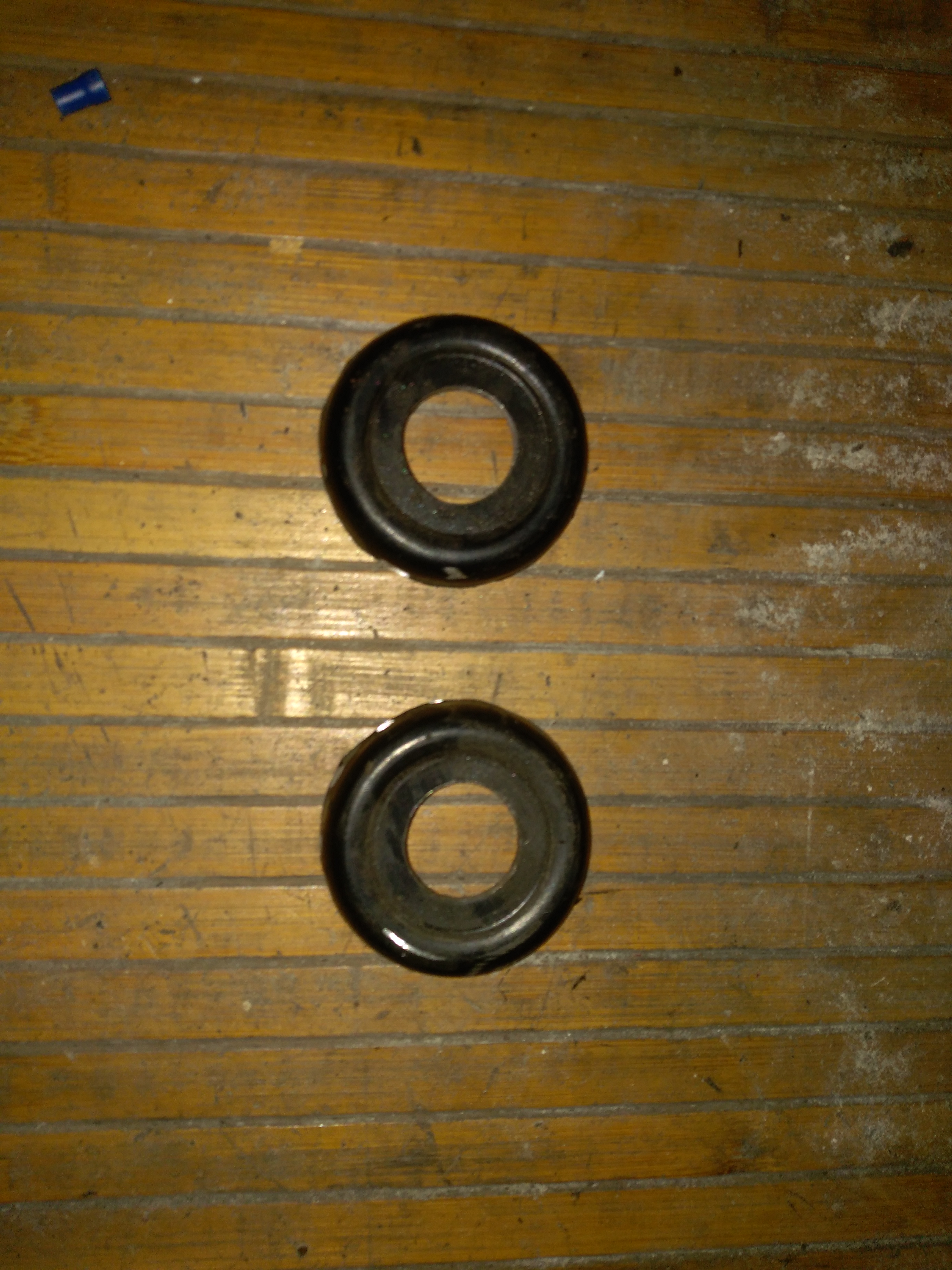

5.028
BERGHEIM
So, die Federbeine haben jetzt richtige Domlager .
Fertig zusammen gesetzt und wieder eingebaut .
Die Lenkung geht jetzt gefühlt so leicht als wäre eine Servo drin .

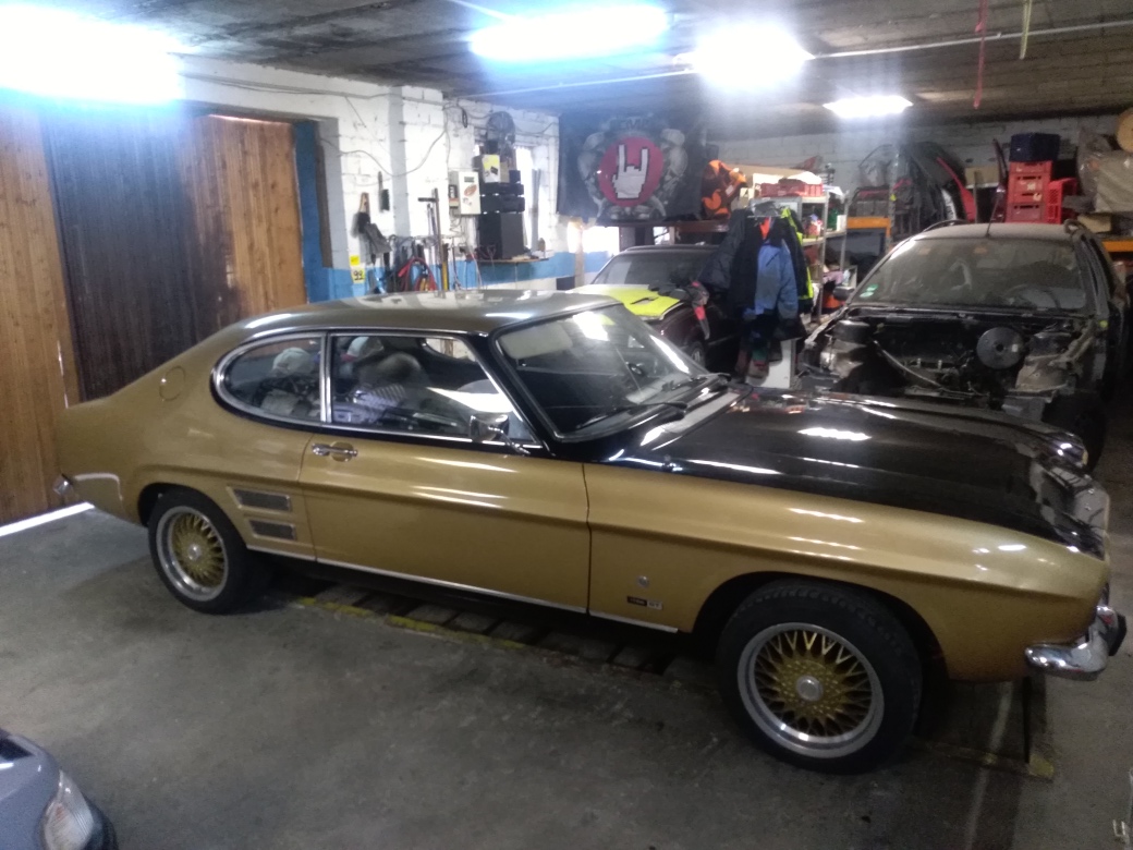

5.028
BERGHEIM
Er steht wieder auf eigenen Füßen ,
die Lichtanlage funktioniert
und die Zusatzscheinwerfer haben nach der Aufbreitung auch wieder
ihren Platz an der Fahrzeugfront gefunden .

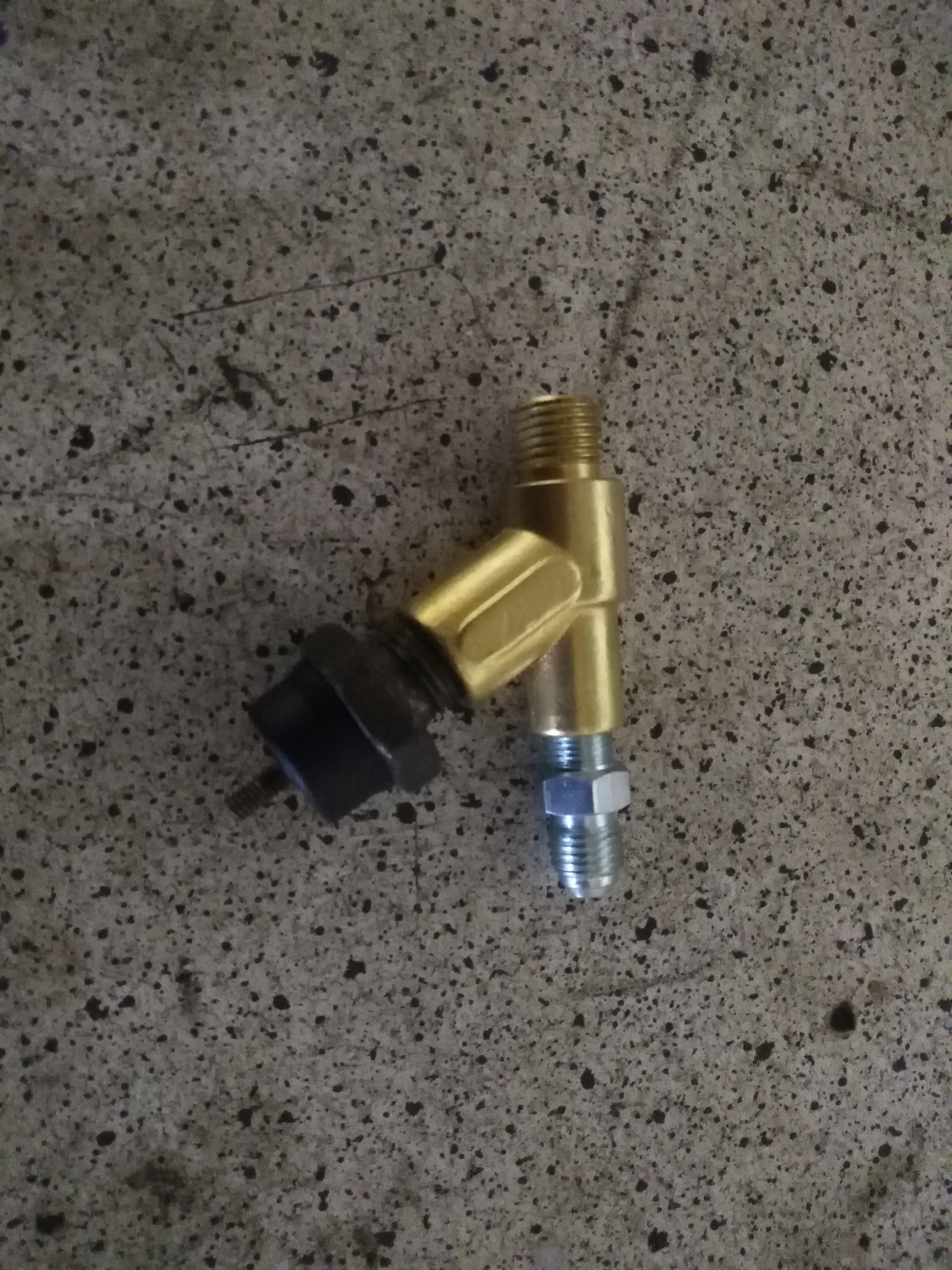

Steuerungstechnisch ist es noch nicht ganz so wie es gewünscht ist ,
aber das kommt dann gleich in Verbindung mit dem zusätzlichen Öldruckschalter
für eine Öldruckwarnleuchte da der Capri sowas nicht hat .

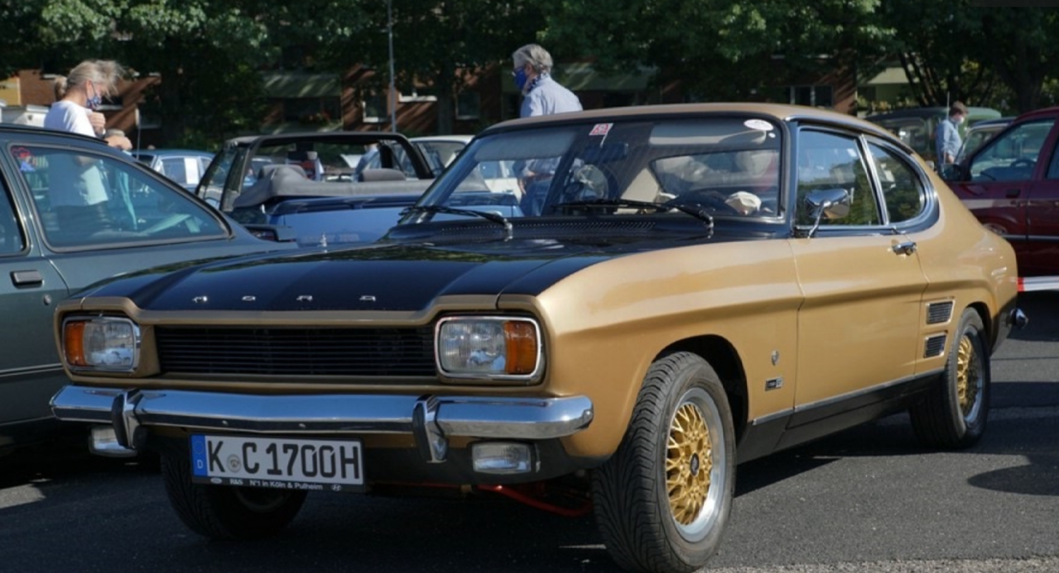

Das Jahr 2020 ist ja ein merkwürdiges Jahr
aber eines war fast genauso wie immer in den letzten Jahren
Altblechtreffen bei Mo's in Krefeld
War ein schöner Sonntagsausflug mit dem 50zig Jährigen Jubilar.
