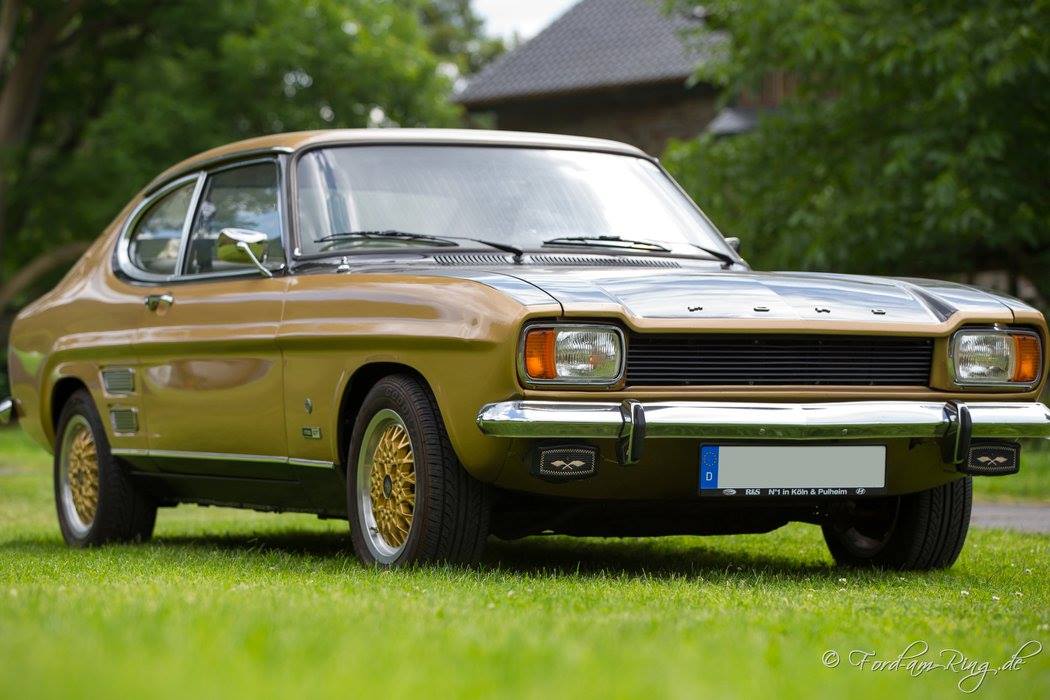

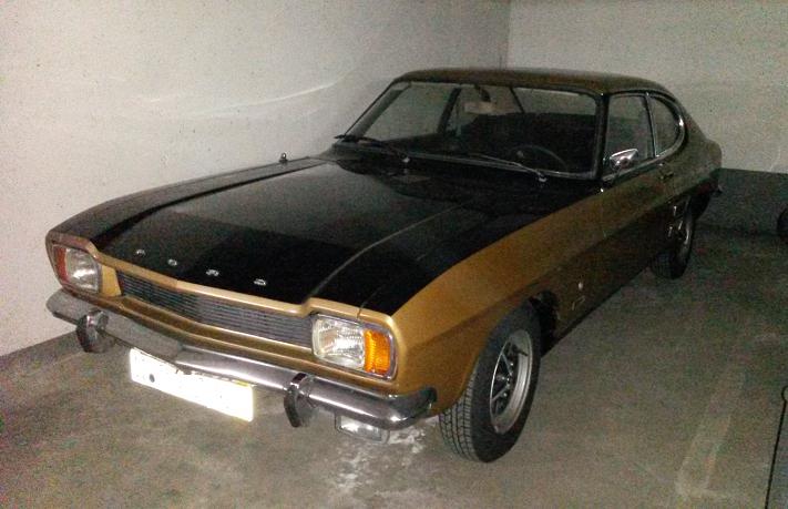

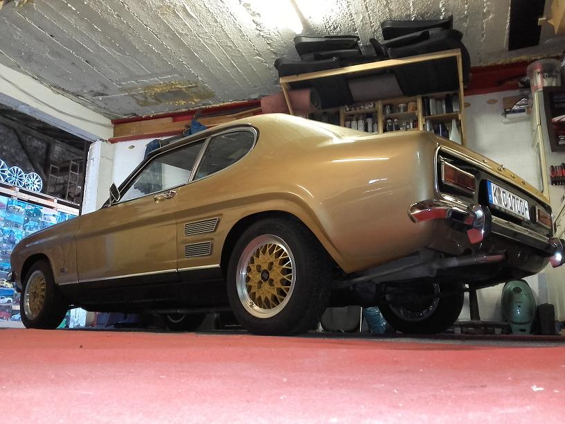

Zuwachs im Fuhrpark :
seit Montag steht nun auch ein schöner alter Capri in meiner Sammlung ;)
natürlich mit H-Kennzeichen und die ersten 500 km Überführungsfahrt auf
den eigenen 4 Rädern hat er auch pannenfrei hinter sich gebracht ,
das ist eben noch Technik die auch nach 45 Jahren funktioniert .
Ja 45 Jahre ist schon eine ganze Ecke und da sind doch ein paar optische Auffälligkeiten
die es nun in nächster Zeit abzustellen bedarf .
natürlich werd ich keinen Neuwagen mit Vollrestauration daraus machen , nein er soll sein alter nicht verheimlichen
denn das darf er auch zeigen das er schon einiges erlebt hat . ;)
fals mich jemand sucht, ich bin in der Halle am Capri schrauben ;)

bird of prey
Glückwunsch!
Der MkI ist für mich immer noch der schönste Capri :ja
Viel Glück mit dem Auto und allzeit unfallfreie Fahrt :sonne
Vielleicht schaust du ja mal im caprihome vorbei (falls Du da nicht eh schon bist) ... Capri forever eben :applaus

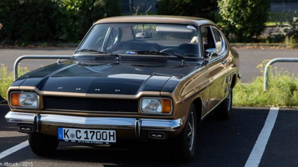

5.002
so hier mal nen aktuelles Foto vom
Classik Ford Treffen in Krefeld

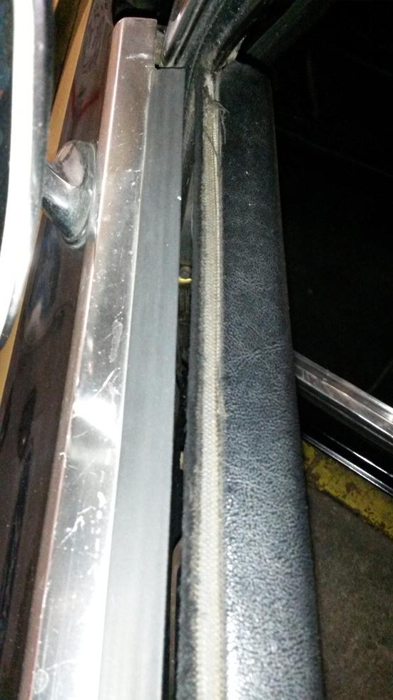

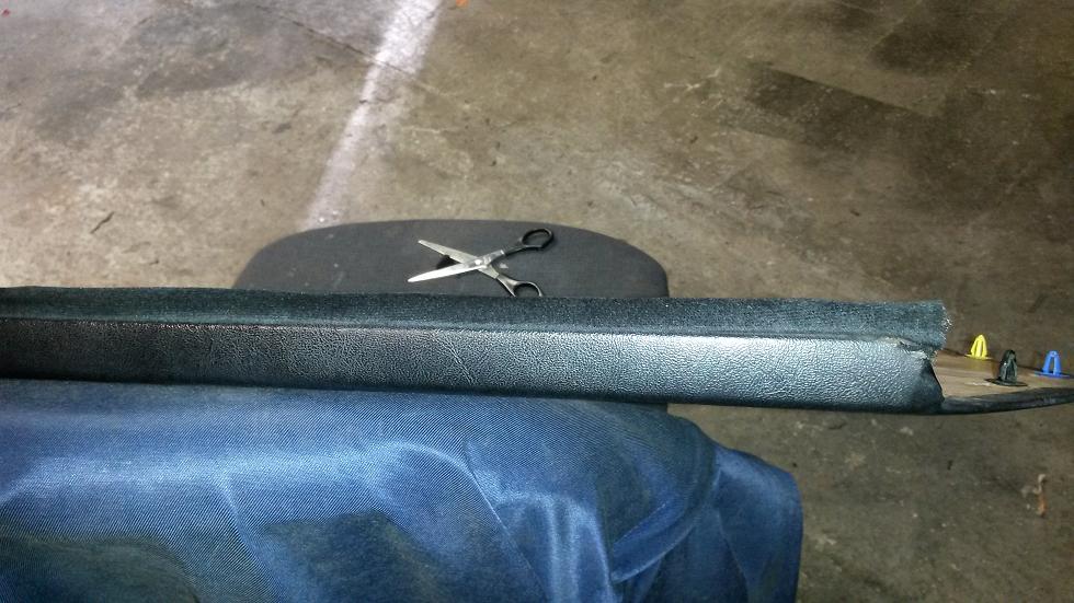

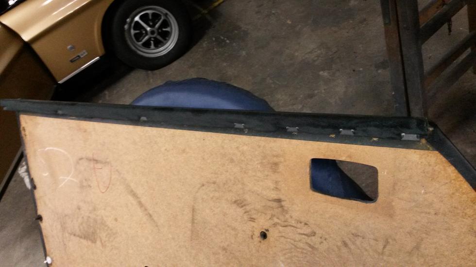

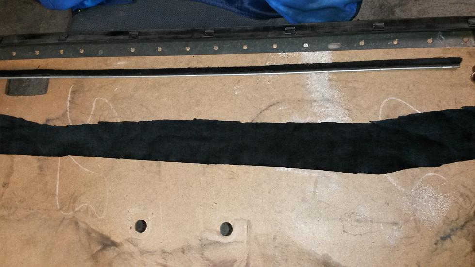

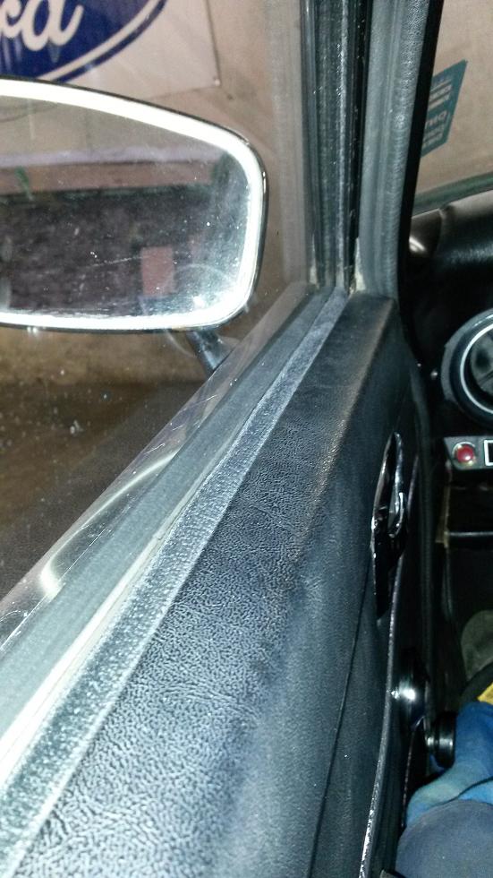

der Herbst ist da , also Zeit für Restaurations-,Reparautur-,Pflege-, und sonstige Arbeiten.
Die Fensterschachtleisten
waren ziemlich ausgefranzt und das sah ziemlich schäbig aus
da bestand Handlungsbedarf und somit hab ich mir was einfallen lassen .

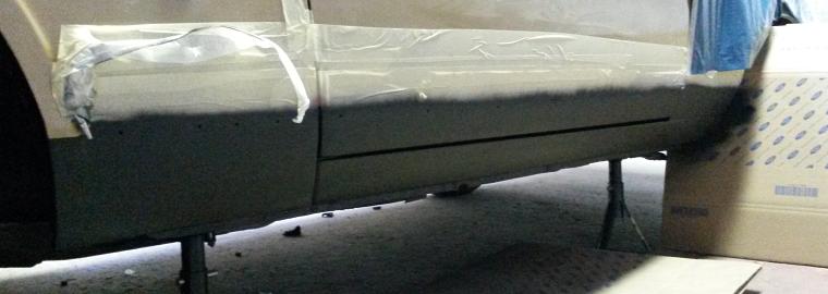

5.002

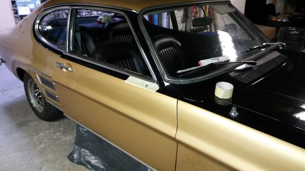

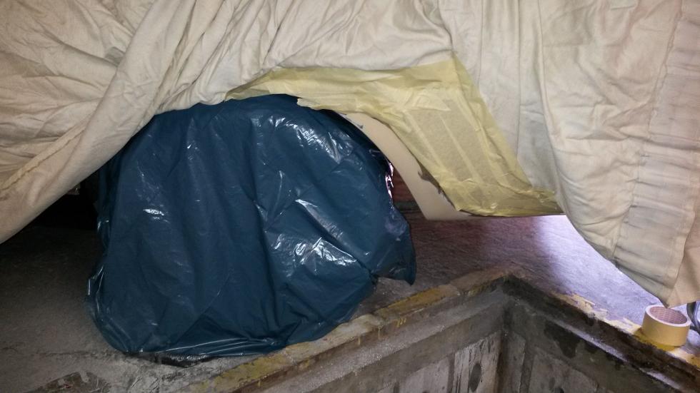

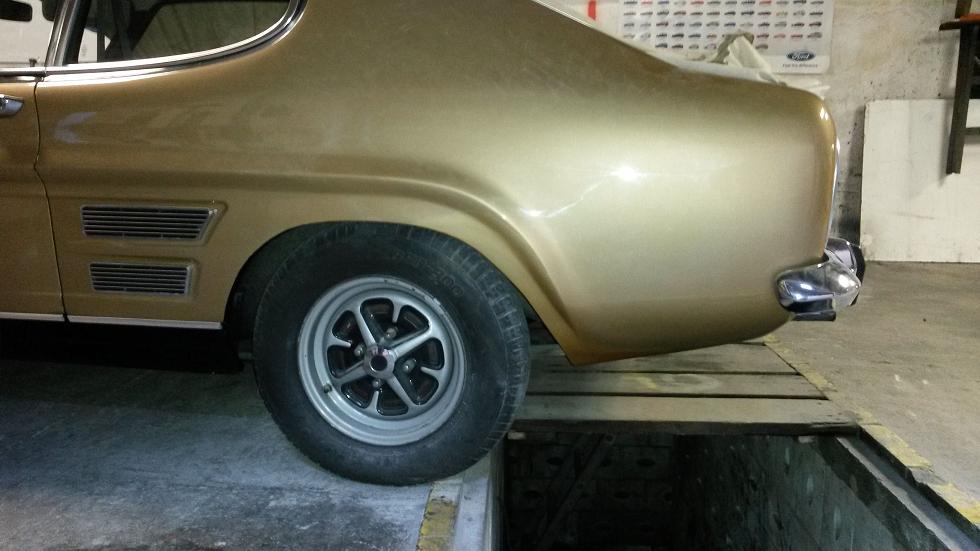

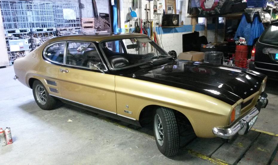

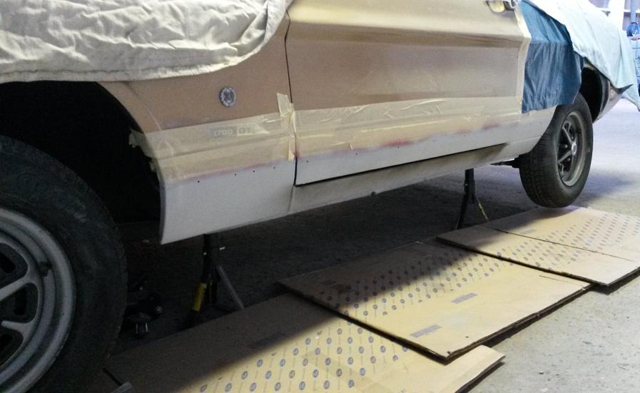

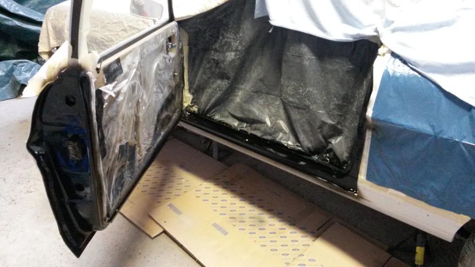

der Herbst malt die Blätter an und ich den Capri ;)
der Vorbesitzer hatte da wohl Schmutzfänger am Auto , zumindest sieht es so aus und die hinteren Radläufe musten
daher warscheinlich auch ganz schön darunter leiden , auf alle Fälle muste ich auch da Hand anlegen und etwas tun ,
genau wie die Schweller und Türeinstiege total verwarlost waren und etwas Kosmetik dringend benötigt haben .

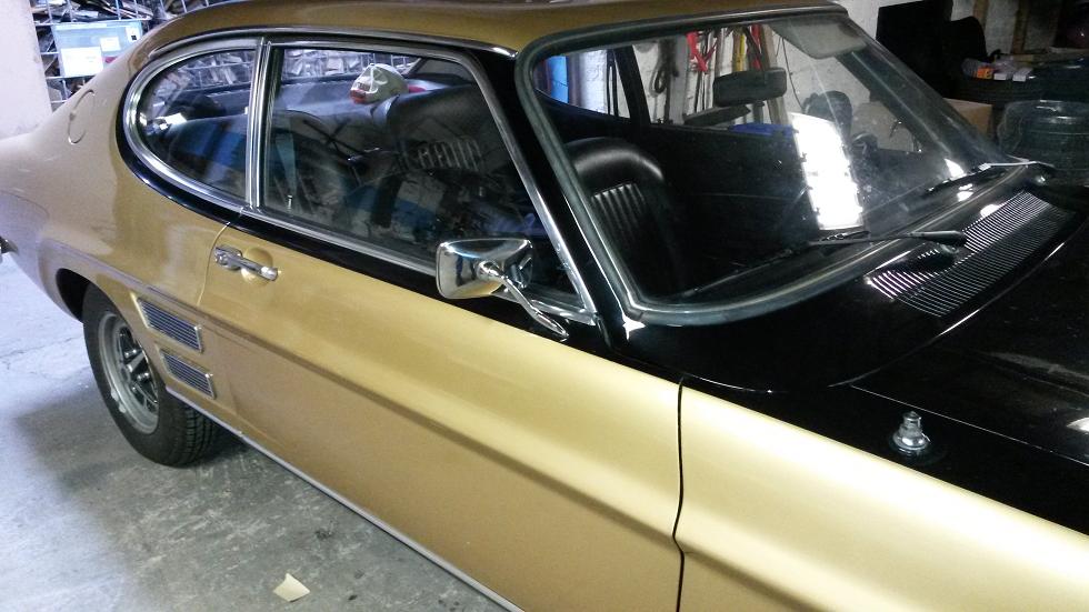

verkehrssicherheitstechnisch gesehen fehlte mir ein rechter Außenspiegel
und da die Türverkleidungen eh schon ab waren
hab ich kurzerhand also einen drangebaut .

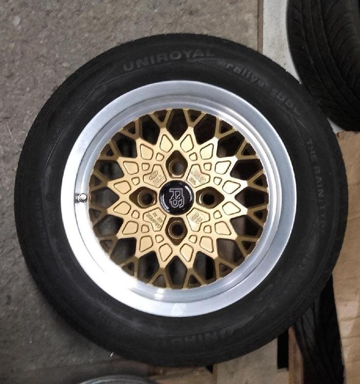

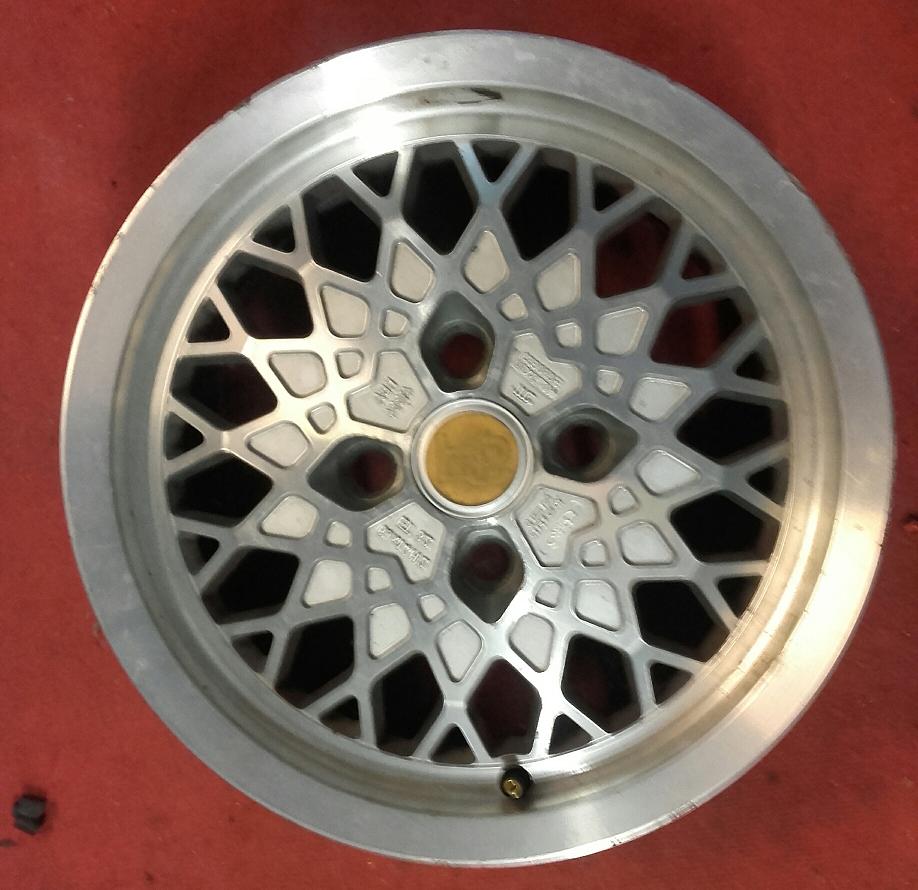

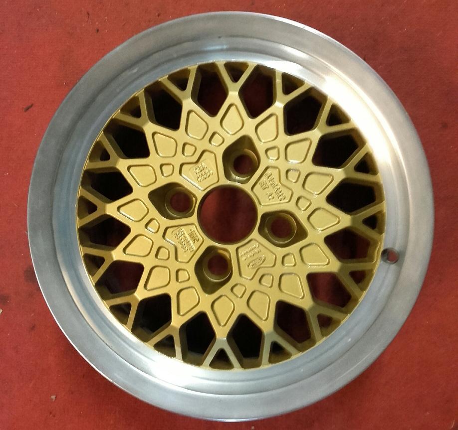

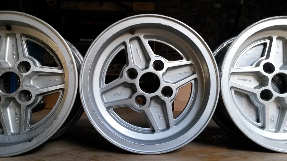

5.002
die felgen aus beitrag 8 kommen auf jeden fall , allerdings ist die resauration dieser felgen sehr zeitaufwändig und mühsamm
wenn mans selber macht .
die anderen sollen mehr oder weniger nur eine übergangslösung sein
da diese in einem wesentlich besseren zustand sind und nur noch einen goldenen stern bekommen
wie diese : :clickme:
allerdings auch den nabendeckel in gold

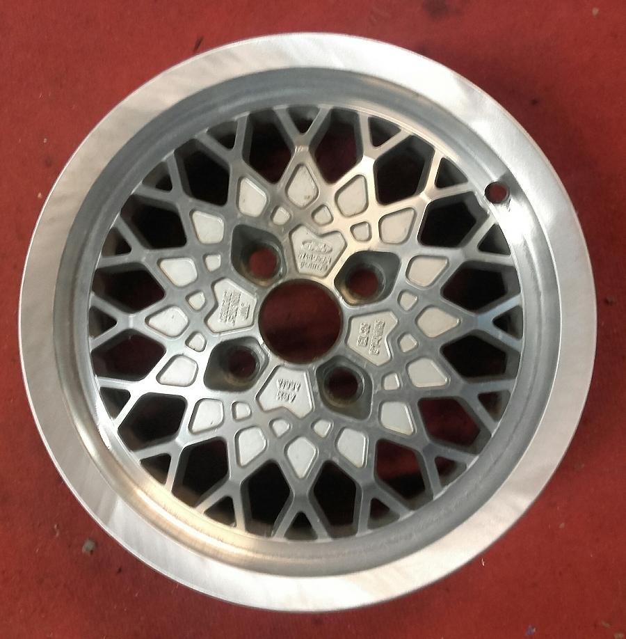

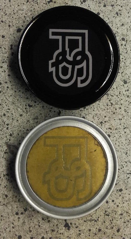

5.002

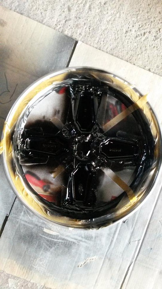

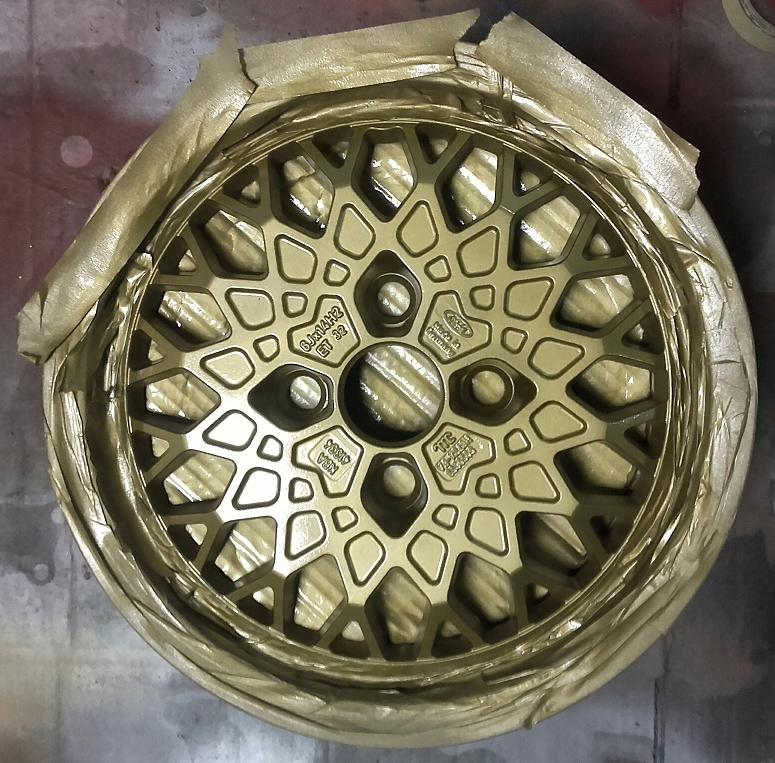

so da der Winter eher frühlingshafte Temperaturen bereit hält ,
hab ich mir gedacht ich mach mal Felgenputztag .
Vorher
Poliert
Lackiert
Fast Fertig
Bonderøv
5 Februar 2008
341
Angeln
Da passte das vorherige Design der Nabenkappen besser...griff die Farbgebung der Felge auf!Schwarze RS-Schrift drauf und feddich! :happy

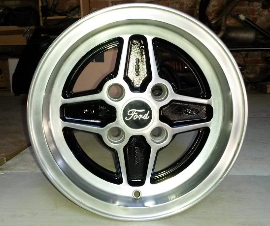

5.002
naja ich finde wiederum nen silbernen nabendeckel bei diesen felgen für unpassend bei nem goldenen felgenstern
zudem ist zuviel chrom am auto ,das beist sich mit dem silber , deshalb sind die felgen ja auch polliert und nicht einfach silber
aber das ist ja zum glück geschmackssache
bei dennen hier wiederum past das, weil da eine centrallmutter angedeutet ist

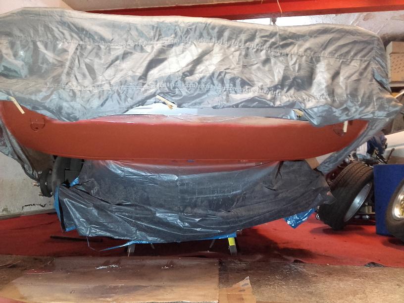

5.002

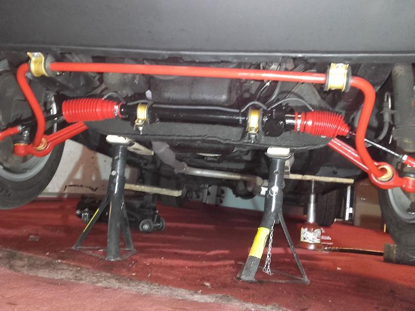

so hier auch mal wieder was Neues von der Step by Step-Restaurierung.
zunächst mal ist die Vorderachse drann , weil die Querlenker doch schon etwas
ausgeleiert und die Stabibuchsen nur noch stückchenweise vorhanden waren .
gab es also neue Querlenker und der Stabi sammt Halterung wurde einer Schönheitskur
unterzogen.
desweiteren wurde die Frontschürze von Altlasten befreit und schon mal mit
überlackierbarem Steinschlagschutz versehen , dieser darf nun erstmal eine zeitlang
ausdünsten und abhärten bis der neue Lackauftrag erfolgen kann .
5.002

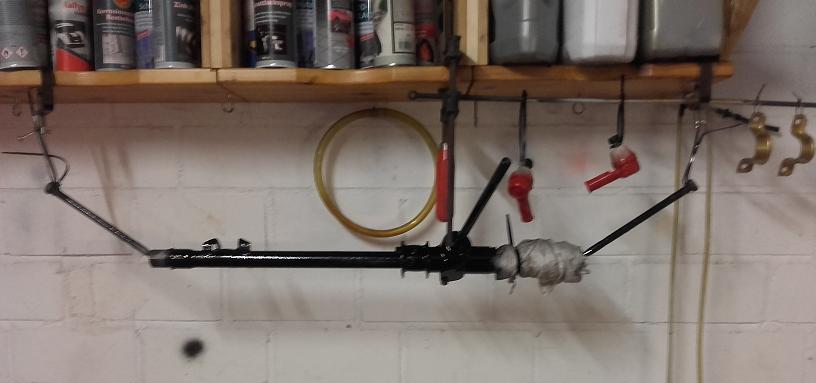

ach gewust wie ;)
dann ist das ganze ganz einfach
Zeltschnur und Bremsenreiniger
heute mal auf die schnelle das Lenkgetriebe rausgeholt
etwas regeneriert und zum trocknen aufgehangen .
5.002
So Lenkgetriebe ist fertig und wieder drin .
jetzt muß die Spur eingestellt werden
und da die Lenkmittelstellung vom Lenkrad zum Lenkgetriebe nicht past
muß das Lenkrad umgesetzt werden , aber das Teil weigert sich
:wand2 :wand2

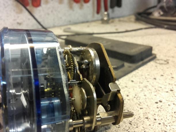

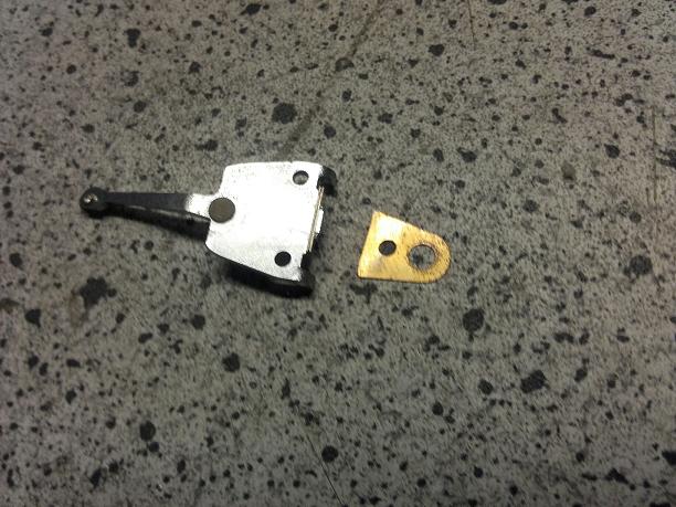

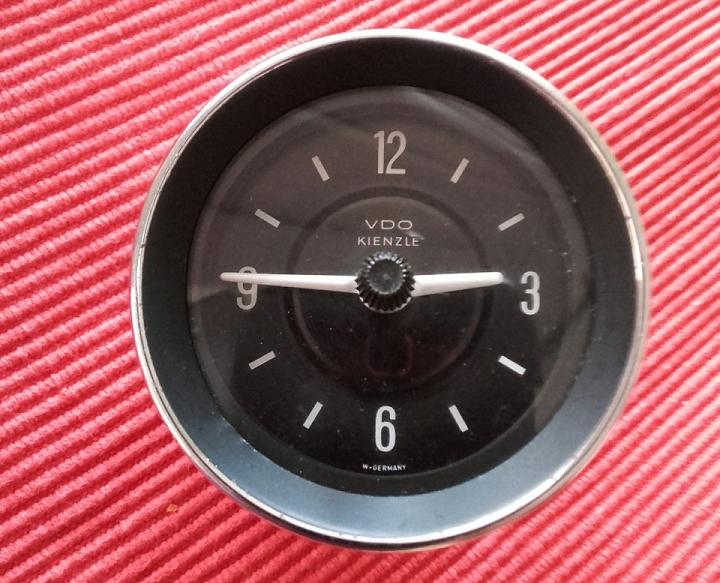

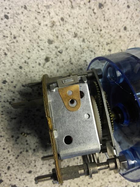

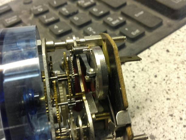

nach den grobmotorigen Arbeiten nun mal was feinmechanisches
die olle Uhr im capri tickt nicht mehr richtig , nämlich garnicht . ;)
also kurzentschlossen das teil zerlegt und nachgeschaut was da loß ist .
was ich dann gefunden habe sieht fast aus wie ein schweizer Uhrwerk
welches durch einen elektromagneten immer wieder aufgezogen wird
und da lag das problem , der kontakt ist abgebrochen und somit kein magnetfeld mehr
um das uhrwerk wieder aufzuziehen .
habe jetzt von einem freundlichen caprifahrer aus der schweiz einen ersatzkontakt bekommen und man kanns kaum glauben
[attachment=19462][attachment=19464][attachment=19463][attachment=19465]
aber die Uhr läuft wieder .
[attachment=19466]
PS : Das Lenkrad steht zwischenzeitlich auch wieder gerade ;)

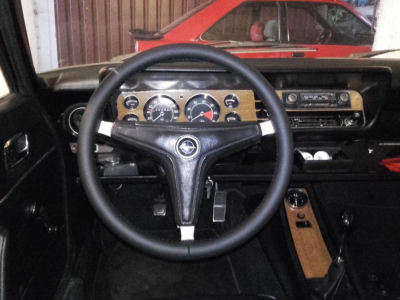

5.002
... das Lenkrad steht nicht nur wieder gerade ,
es hat auch eine neue Lederhaut bekommen
und wurde etwas fülliger am Umfang.
V6GT
3 März 2007
803
Saffig - Vulkaneifel
Das sieht nach handwerklich sauberer Arbeit aus - aber auch irgendwie befremdlich. (Vielleicht wirkt es auch nur auf dem Bild so.)
Ich finde das originale Lenkrad sollte einen dünnen Lenkradkranz haben, bei einem RS-Lenkrad ist das was anderes.
5.002
mir lag das dünne lenkrad nicht so gut in der hand
und das etwas kleinere RS Lenkrad wirkte mir zu winzig
daher hab ich diese Lösung bevorzugt

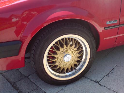

der ist nicht restauriert ,da wurde immer nur das repariert was notwendig war .
und ja das felgendisign ist zeitgemäß.
