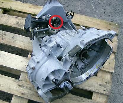

4.987
ich hoffe das das bildchen ausreichend ist.
