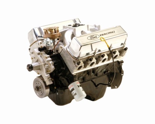

F
Ford Freak 2000
Nix gegen Ford Motoren.......
Darf ich vorstellen: Die Mutter aller V8 Motoren! "M-6007-D514"
Quelle: Ford Racing Parts
