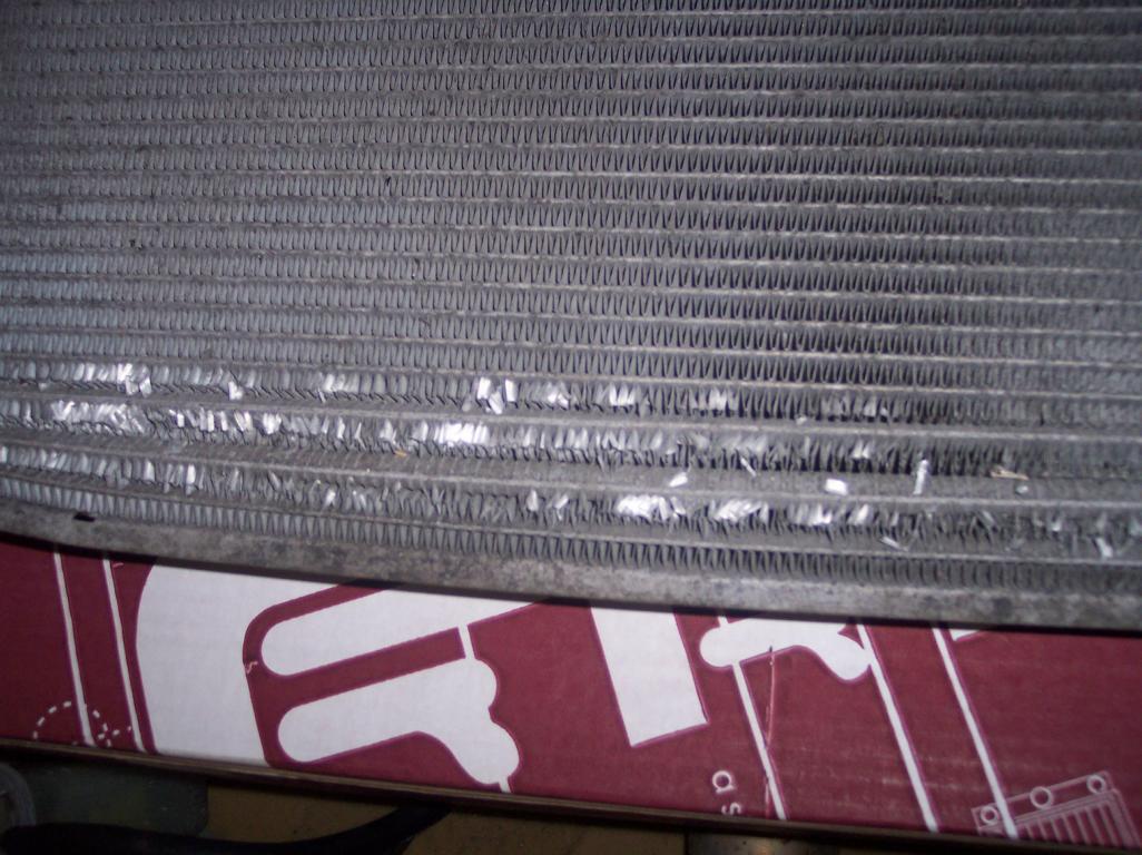

Hey Leute,
nun geht's weiter. Nach dem mir hier wohl niemand weiterhelfen kann mit den Ferderbeinen, hab ich schonmal den alten Kühler ausgebaut und einen neuen gebrauchten vom Mondeo 2,5 V6 Bauj. 96 besorgt.
Hier Bilder vom ausgebauten Kühler:
Ich denke nun wisst ihr was ich mit der komigen Form des Kühlers meinte. Wie bitte geht denn sowas? Das könnte doch ein Wasserverlust gewesen sein oder?
Jetzt hab ich den neuen Kühler hier. Dieser ist aber ein wenig Dünner als der, der drin war. Ist das Schlimm?
Und wie sieht es denn nun mit den Federbeinen vom 2,5 L Cougar aus, passen die oder nicht?

so sehen viele Kühler beim Mondeo aus. Wovon das kommt weiss ich auch nicht. Der Kühler im Mondi meiner Frau sieht schon so aus seit wir das Auto vor 4 Jahren gekauft haben. Da er dicht ist gibt es keinen Grund zum Wechseln.
Andreas
lina
23 Dezember 2007
329
HAL-J586 schrieb:
so sehen viele Kühler beim Mondeo aus. Wovon das kommt weiss ich auch nicht....
Das liegt daran, dass die untere Tragschiene aus Stahl wegrostet und sich das weiche Aluminium dann einfach nach unten durchbiegt.
HAL-J586
18 September 2007
1.295
62
Bernburg
der untere Abschluss ist ein U-Profil aus Alu. Eine Metallschiene (Eisen) habe ich bei noch keinem Kühler gesehen. Würde wegen der elektrochemischen Spannungsreihe auch keinen Sinn machen. Bei Kühler und Wärmetauschern wird immer nur eine Sorte Metall verbaut.
Andreas
patrick4939
3 Januar 2008
1.685
Lina redet von der Tragschine auf der der gesamte Kühler sitzt. Und die ist aus Stahl. Und das diese sehr gern rostet ist bekannt...

Also das Bild von dem Kühler kommt mir sehr bekannt vor. So sah meiner damals auch aus als die Zylinderkopfdichtungen durch waren. Leichter Wasserverlust in der nähe des Ölfilters war damals das erste Anzeichen dafür. Auslöser für das ganze war damals wie so oft die Wasserpumpe

Jop, so ungefähr ist es auch bei mir.
Hat deiner auch aus dem Motorraum gequalmt?
Bei mir ist der Klimakompressor feucht. War das bei dir auch der fall?
Wie hast du rausbekommen, das es die ZKD war? Hast du es irgendwo rauslaufen sehen oder ne spur gefunden?
Die Wapu hört sich aber ok an. Wie kann ich die denn testen?
Und hast du das machen lassen bzw. selbst gemacht?
Wenn ja,was hat der spaß gekostet?
Also angefangen hat es mit der Wasserpumpe deren Plastikschaufel sich auf der Welle frei gedreht hat. Dann ist er einmal richtig heiß geworden. Daraufhin haben wir als Fehler die Pumpe gefunden und gewechselt.
Das ganze ging dann ca. 1000 Km wieder gut. Danach hat es mit leichtem Wasserverlust im vorderen Bereich des Motors auf sich aufmerksam gemacht. (Fahrzeuge werden in diesem Stadium wohl am liebsten verkauft...)
Nach ca. einen viertel Jahr ist er beim Anlassen immer nur auf 4-5 Zylinder gelaufen und während des Fahrens heiß geworden. Ich hab dann das Kühlsystem abdrücken lassen und den Flüssigkeitstest für den Ausgleichsbehälter machen lassen mit dem man sieht ob Abgaße im Kühlwasser sind.
Dann stand fest: Kopfdichtung vordere Bank. Reparatur in der Werkstatt hätte 2600 Euro gekostet, ohne Gewähr auf weitere Schäden.
Wir haben es damals selbst gemacht, Kosten incl. Köpfe planen und neuen Kühler, Dichsatz, Kopfschrauben usw. ca. 800 Euro. Auto läuft seit 110000 Km wieder einwandfrei.
