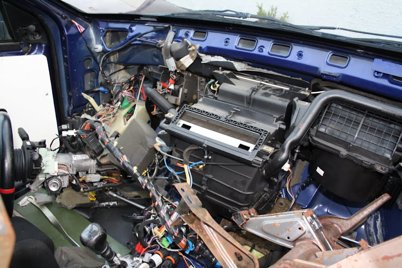

Jup, zum Austausch des Wärmetauschers muss wohl das komplette Armaturenbrett raus.
Das würde dann ungefähr so ausschauen .... :mua

Ich lehne mich jetzt weit aus'm Fenster und behaupe einfach mal,
man muss nicht ganz so viel demontieren wie es auf dem Foto den Eindruck macht.
27 Oktober 2010
894
Stendal
oh Achim! in dem Fall sieht so aus! Kann mir nicht vorstellen das das beim COUGAR anders ist als damals bei meinem Audi Coupe! U N D da sah es SO aus! Diesmal bin ich mit SPÜLEN davon gekommen :) vorerst!

Quatsch !
Der Heizungskühler wird von unten gewechselt. Ist zwar einwenig Gefutzel, nur die Mittelkonsole muss raus und von der Motorraumseite muss man die Schellen der Schläuche auf und zu machen was sehr eng ist, aber die komplette Arbeit ist in ca. 2-3 Stunden getan ! inkl. Pausen um die Hände wieder gerade zu biegen.
Beim Audi ist es notwendig das man das Armaturenbrett ausbaut da der Kühler mitten im Gebläsekasten sitzt.

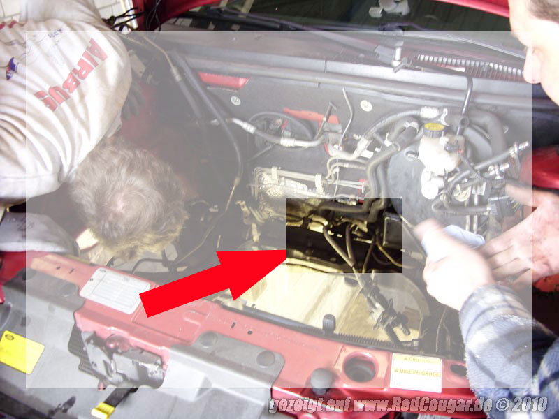

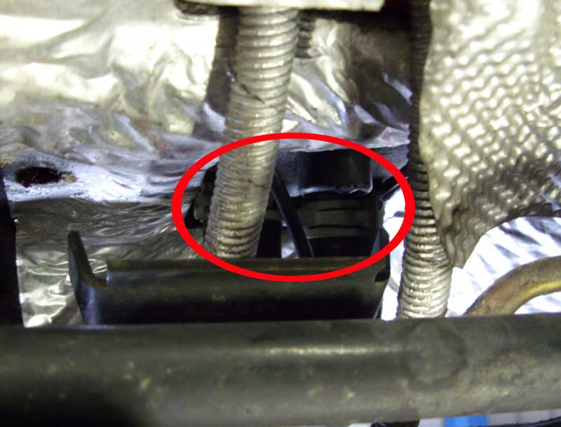

Muss meinen Heizungswärmetauscher ebenfalls durchspühlen. Kann jemand mal Bilder posten wo die Schläuche im Motorraum zu finden sind. Wollte nicht den gesammten Kühlkreislauf spühlen!! Danke vorab und Gruß
Helfen dir diese Bilder?
Einmal von oben ... allerdings bei ausgebautem Motor ;)
[attachment=12886]
Einmal von unten ... die dicken Schwarzen neben den (silbernen) Schaltzügen
[attachment=12885]
besten Dank, ja ich glaube die Bilder helfen!! habe wohl im halbdunkel der Garage den einen übersehen! Also jetzt nochmals geziehlter suchen !
