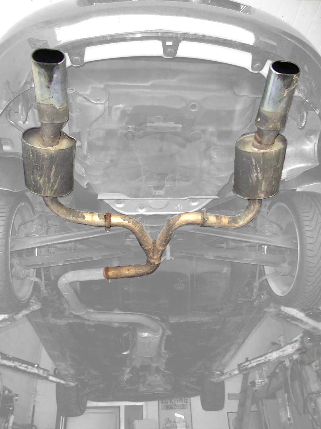

Und zwar habe ich mir einen Neuen Postert Auspuff gekauft , ist noch alles original Verpackt sogar , nun stehe ich da vor und keine Firma will mir den einbauen wegen Garantie hier und da kann ich ja auch verstehen würde aber nicht mal Garantie auf den einbau haben wollen aber ok.
Nun ist für mich die Frage hat einer von euch schon mal den Auspuff eingebaut? Klappt das vernümpftig als Leihe? Habe schon öfters mal welche eingebaut aber niemals einen wo ich den Vor und Endschalldämpfer abflexen musste , es gibt eine Zeichnung beiliegend wie man das machen soll so grob.

Ist kein Problem, sollte auch ein Leihe eigentlich hinbekommen ... aber der Vorschalldämpfer bleibt dran, der Mittelschalldämpfer ist der der weg fällt. ;) ISt nur ein Schnitt an der richtigen Stelle, Anlage zusammenstecken, aufhängen, ausrichten, fertig.
[attachment=13898]​
Das Problem mit der Garantie kenne ich als ich damals mein Fahrwerk einbauen lassen wollte ... alle wollen nur das verbauen was Du bei ihnen kaufst, selbst wenn Du sagst, dass Du keine Garantie auf das Teil, sondern nur auf die Arbeit willst.

so erstmal danke für dein Bild, und ja es war ein niegelnagel neuer Postertauspuff noch verschweißt von jemand aus nem anderen Ford Forum der hatte sich mehrere da von gekauft und die für 200€ rein gestellt habe ich natürlich gleich zu gegriffen , also er ist nun drann und ich habe 4 Schellen in der größe 58 gekauft weil die die da bei waren waren mehr als nur Käse... nun muss ich leider zu geben ich habe ihn leider nicht so grade eingestellt bekommen , werde mich nochmal in nächster Zeit da mit beschäftigen ihn grade zu kriegen aber das klappt sicher zur zeit ist links etwas höher als rechts :-D.

Das ist normal, da die Anlage ja nicht starr aufgehängt ist setzt sie sich mit der Zeit noch ein wenig ... ich hab sie drei oder vier mal ausgerichtet bis sie endlich einigermaßen gleichmäßig blieb. ;)

setzen sollte sich da garnichts wenn sie vernünftig verschraubt ist, sie ändert sich nur wenn sie auf Temperatur kommt, von daher schadet drunterbauen und warmlaufen nichts und dann nochmal nachbessern. zur sicherheit verschweißen oder ein paar punkte auf die klemmstellen setzen. Ich hab meine Fox nun vom Kat an komplett verschweißt weil mir die ganzen Schellen nicht zusagen.
