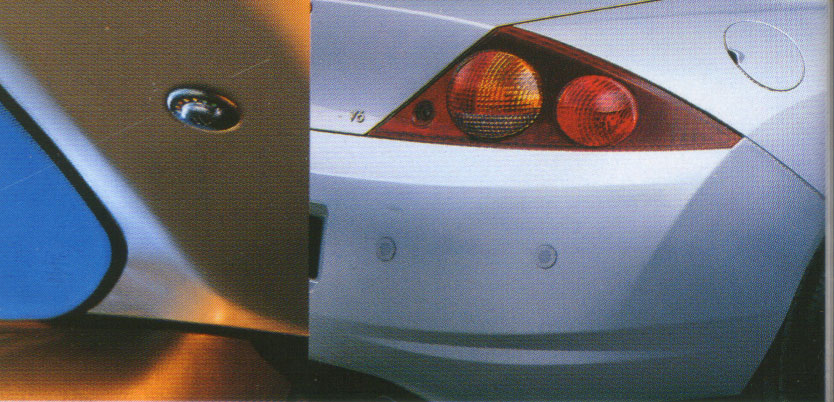

Ich habe mir einen Ford Cougar zugelegt und würde gern das PDC nachrüsten. Gibt es da was originales zum Nachrüsten oder hat jemand ne gute Alternative? Möchte nur kein Spielzeug-Mäusekino ans Armaturenbrett schrauben. :-o
Das PDC gabs auch ab Werk für den Cougar und ist noch heute bei Ford erhältlich, da das System nicht nur im Cougar verbaut wurde.
So sieht es aus
Aber anderweitige Nachrüstsysteme gibt es auch massenweise auf dem Markt. Man sollte sich nur sehr gut informieren, was die einzelnen
Systeme taugen, da es wohl erhebliche Qualitätsunterschiede gibt.

Die Einparkhilfe von Ford für den Cougar (Teilenummer: 1069169) weist sehr viel Ähnlichkeiten mit der Parkpilot System von Bosch auf. Bitte schau Dir speziell die Anzeige für die C-Säule an und die Form der alten Steuergeräte an. Aktuell ist bei Bosch die URF7.
http://www.amazon.de/Bosch-02630095..._1?ie=UTF8&s=automotive&qid=1293092824&sr=8-1
http://cgi.ebay.de/ws/eBayISAPI.dll?ViewItem&item=170572906489
Der Preis bei Ford sollte ungefähr bei 350 Eur liegen zzgl. Einbau. Das (neue) Boschsystem liegt bei der Hälfte.
Die Einbauanleitung von Ford für den Cougar sollte sich 1 zu 1 auf die Boschanlage übertragen lassen. Hier kann sicher der Freundliche helfen.

Das liegt wohl daran das die PDC Systeme die man bei Ford bekommt von Bosch sind! :D
Ford hat keine eigenen Systeme!
Nein es gibt nur eine Verkleidung, da auch beim Werseinbau die Löcher rein gebohrt werden, es gibt ja auch keine andere Stosstange, die Löcher müssen auch reingebührt werden.

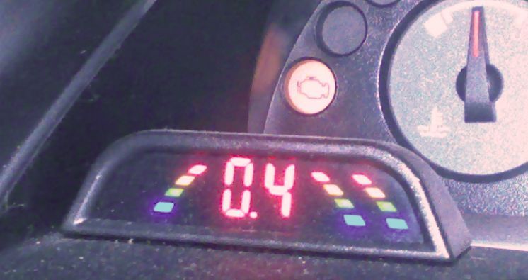

ich habe mir erlaubt, bei Renault zu wildern, dort werden PDCs mit 4 Sensoren und Minidisplay mit Abstandsanzeige und LED-Balken je Sensor für 79 € angeboten (naja, wurden zumindet vor 2 Jahren) seitdem halten sich die Billigheimer tapfer bei mir. Herstellerbezeichnung ist allerdings Fehlanzeige - sorry!

Na da nehm ich lieber das System von Bosch..
Für vorne und hinten.
Fertig. :D
Wenn alles Klappt hol ich den Cougar Donnerstag ab.. :applaus
