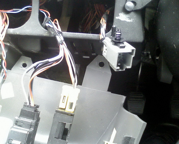

Hi Leute,
kann mir jemand genau sagen, welche Teile ich alles brauche? :happy
Ich habe keine Nebler im Auto und möchte diese gerne nachrüsten.
Was brauche ich, außer den Nebler und dem Kombischalter im Innenraum? :denk
21 Oktober 2009
67
Wuppertal

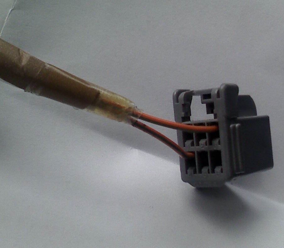

Du brauchst nix weiter.
Schwarze Kunststoffblenden vorne raus
Nebler rein (Anschlussstecker liegen bereits hinter den Blenden).
Lichtschalter im Innenraum tauschen
und wichtig
eine Drahtbrücke an einem grauen Codierstecker hinter dem Lichtschalter muß geändert werden,
sonst geht immer eine Sicherung hopps.
Habe vom Codierstecker noch Fotos die ich dir bei Bedarf raussuche
Gruß Markus

Hänge hier mal zwei Fotos zum besseren Verständnis an:
Die Lichtschalterkonsole muss ausgebaut werden und im rechten Bereich findet man dann den Codierstecker den Uli erwähnt hat.
So wie auf dem Bild sollte er aussehen, wenn man Nebler nachrüstet ;-)
