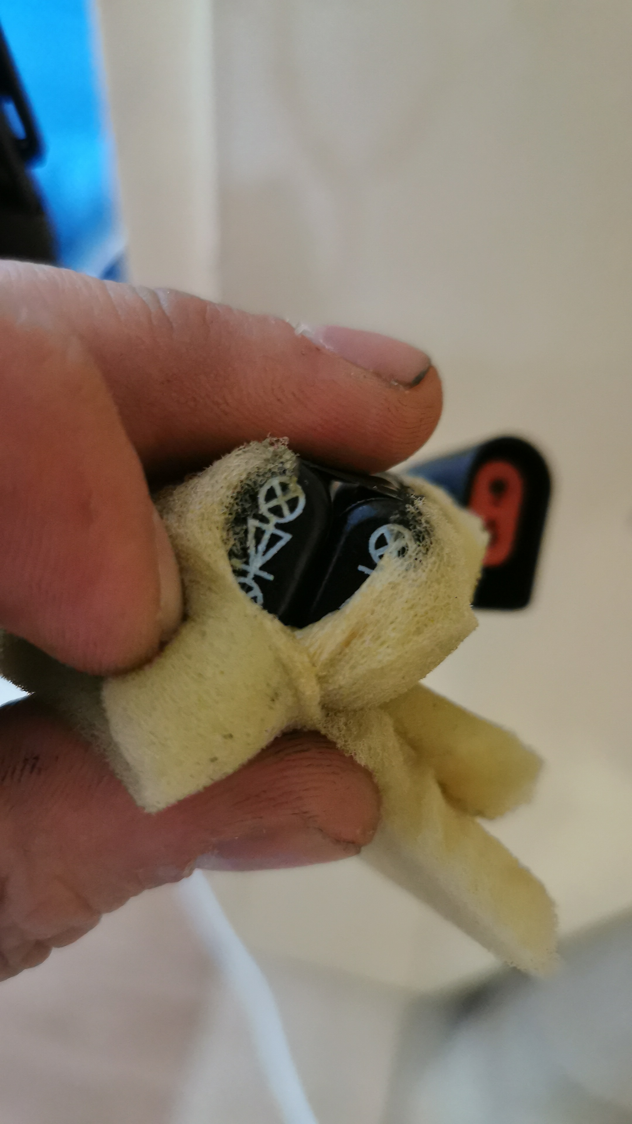

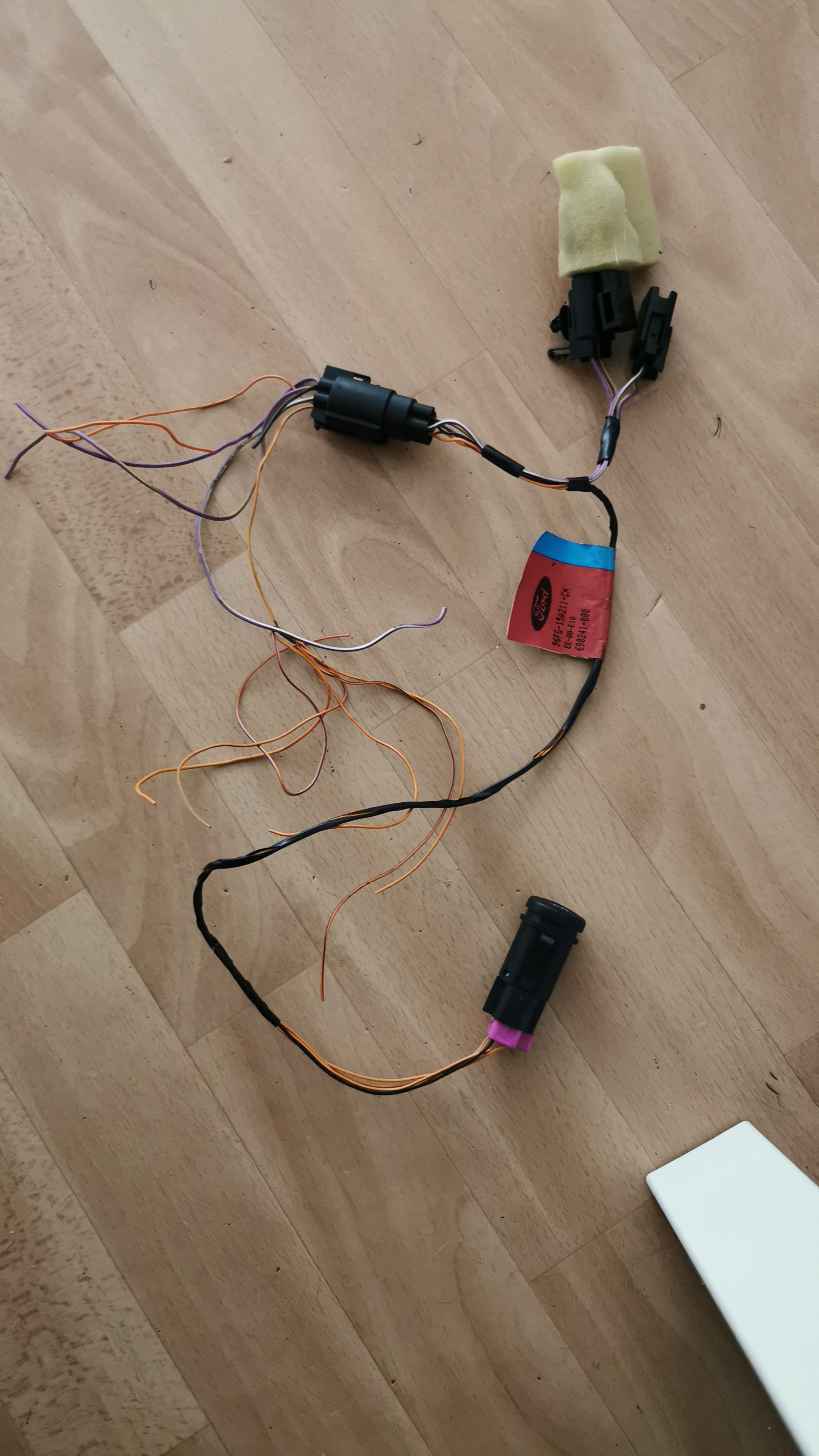

Hallo zusammen habe hier das original Kabel vom Ford Fiesta Jbs inkl Schalter, kann mir jemand erklären wie und wo diese angepinnt werden, habe oben schon etwas gesehen, jedoch habe ich eine Anleitung von einem Kollegen bekommen die auch von Ford ist und etwas anders aussieht, kann sich jemand mit mir eventuell privat in Kontakt setzen wäre sehr cool, es ist ein original Kabel. Liebe Grüße
