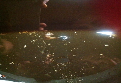

Öl verlust nein. Beim starten kommen etwas "grell schreiende" Geräusche die nach 1 Minute wieder verschwinden.
Öl ist reichlisch vorhanden, wurde vor 4-5 Monaten beim Motorwechsel mit erneuert.

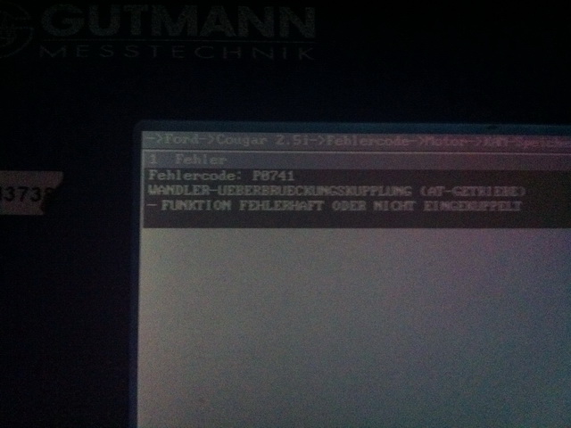

Heute Öl abgelassen, Spähne im Öl (ca. 1mm groß) Fehlercode ausgelesen : P0741. Siehe Dateianhang.
Auto fährt wenns kalt ist noch paar hundert Meter, dannach bleibt es stehen, Drezahl geht voll hoch aber rührt sich net von der Stelle.

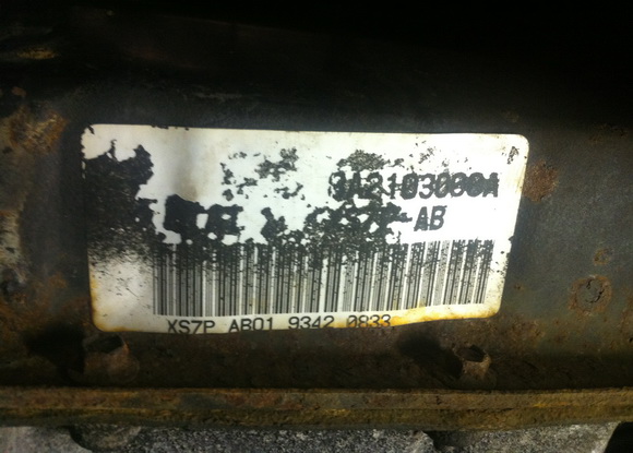

Such auf den Weg auch ein passendes Automatikgetriebe. Typ siehe Dateianhang.

wenn es der wandler wäre, der ist unabhängig vom Getriebe. Allerdings glaube ich da nicht dran weil du späne im Öl hast. ergo wird er das auch anzeigen wenn im Getriebe was nicht ganz richtig ist.

Wenn du Späne im Öl von dieser Größe hast, dann sind entweder Zahnräder oder sonstige beweglichen Teile defekt.
Abrieb ist ja in geringer Form normal und wird vom Magneten aufgefangen, aber bei der Größe der Späne ist das nicht Normal.
