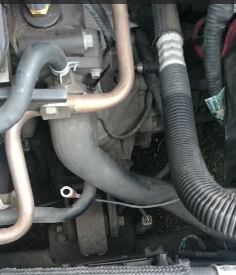

Ich habe/hatte genau die gleiche Vorgeschichte (Motortausch), die gleichen Symptome (Motor überhitzt, Lüfter/Klima gehen nicht) und genau die gleiche Lösung - Massekabel war nicht wieder angeklemmt :undwech
Danke :thumbsup:

Vielen Dank.
