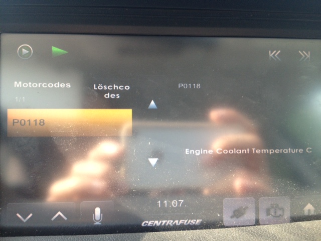

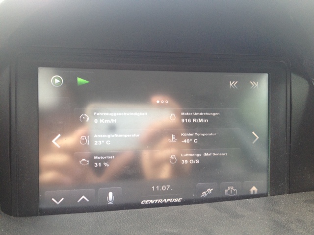

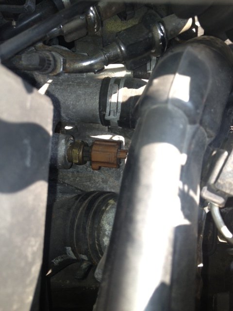

Die Motorlüfter laufen sofort an. Der Sensor in der Mitte des Motors wurde schon getauscht (1 Kabel). Der hintere noch nicht (2 Kabel).
Sicherungen sind alle drin. Relais für die Motorlüfter wurden auch getauscht.
Desweiteren läuft der Klimakompressor nicht an, es kuppelt nichts ein. Ggf. besteht hier ein Zusammenhang? Da ja wenn ich die Klima anschalte, auch die Lüfter (beide?) angehen sollten.
Ausserdem habe ich im Stand einen Vollausschlag der Anzeigen. Das Thema gabs ja schon häufiger und lese ich gleich nochmal hier nach.
Es ist mir auch mehrfach passiert, dass der Wagen im Stand von alleine Gas gegeben hat, der ging mal eben hoch auf 5000UPM und blieb dort, bis er laaaaangsam mal runter drehte.
Aktuell habe ich recht häufig eine Leerlaufdrehzahl von 1200-1500UPM.
Ideen? Danke
