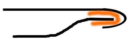

Hast du schon einmal versucht, den Falz einer ganz normalen Dose aufzubiegen und anschließend wieder zu so hinzubekommen, dass es unangetastet ausschaut? Gut, das ist ein kleinerer Maßstab, aber auch in Größer wie z.B. bei der Motorhaube ist es nur schwerlich möglich. Damit will ich aber nicht sagen, dass es unmöglich wäre. Vielleicht sollte man sich einmal bei einem Karosserieschlosser erkundigen, ob bzw. unter welchen Voraussetzungen noch etwas zu machen ist und was das Ganze kosten würde. Freiwillige vor!
Schau dir meine überwältigende Grafik an, die ich in mühevoller Kleinarbeit erstellt hab.
[attachment=5880]
Da wo´s Orange ist, hält sich der Rost auf bzw. hat sich gebildet. Das, was man irgendwann an der Motorhaube sehen kann, ist also sozusagen nur die Spitze des Eisberges.

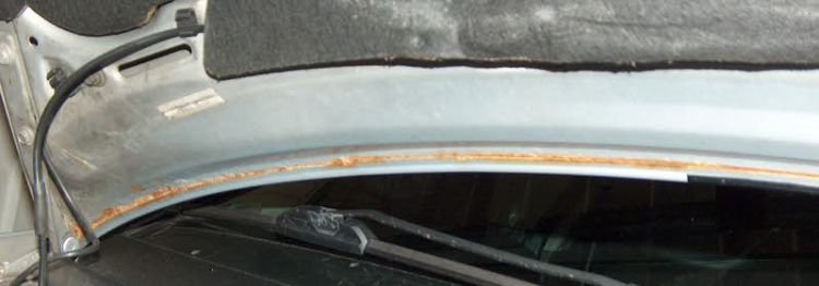

Ich habe an meiner Motorhaube nun auch Rost entdeckt und nehme mich jetzt des Problems an, da mein Cougar sich in der Winterpause befindet und ich etwas Zeit und Ruhe habe. Nach etwas Recherche bin ich auf das Mittel Fertan aufmerksam geworden, dass bei den Oltimer Liebhabern als das Mittel gegen Rost beschworen wird und wollte es damit probieren bevor ich mir eine neue Motorhaube zulege.
Nachdem ich die Motorhaube abgenommen, das grobe abgeschliffen und genauer untersucht habe konnte ich feststellen, dass vieles davon nur oberflächlicher Flugrost war und von innen die Falz noch relativ gut aussieht. Nach ordentlicher Schleifarbeit gegen den groben Rost habe ich nun die Falz reichlich von innen und außen mit dem Mittel Fertan eingesprüht und warte 24-48 Stunden bis das mittel sich in alle Ritzen gekämpft und den Rost umgewandelt hat. Die Prozedur wiederhole ich so lange bis die ganze Sache gut aussieht sowohl von innen als auch von außen. Fertan zersetzt den Rost und wandelt diesen in ein Pulver um das gleichzeiig als Schutz für die darunterliegende Metallschicht dient. Anschließend wird alles grundiert, lackiert und mit jede Menge Korrosionssschutzwachs (z.B. Mike Sanders) behandelt. Ford macht es nicht anders, von innen jede Menge heißen Wachs einsprühen der sich dann in die kleinsten Spalte und Ritzen arbeitet und so jede Möglichkeit der Luftzufuhr stoppt.
Hoffe danach ist dann erstmal Schluß mit dem Rost. So sah die Motorhaube noch vor der Behandlung aus:
