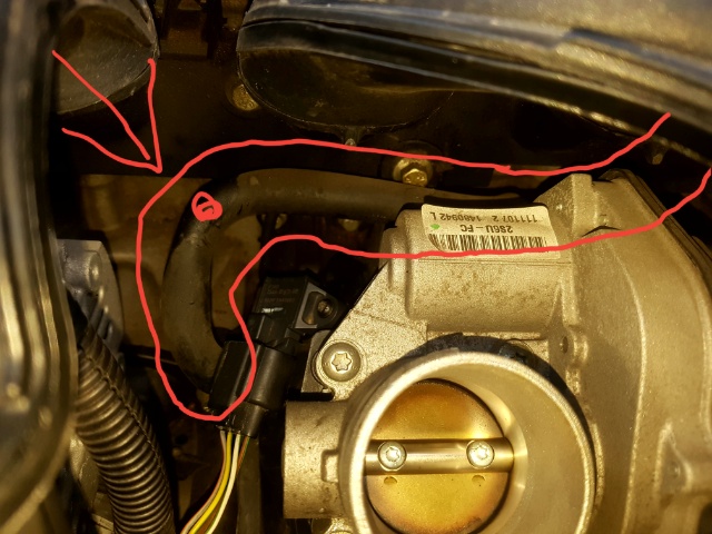

Hier die Bilder.
1.
Die Drosselklappe - sonst durch den Ansaugschlauch verdeckt - ist gut zu erkennen. Zwischen Drosselklappe und dem ROT umkringelten, defekten Unterdruckschlauch sitzt der T-Map-Sensor.

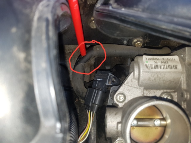

2.
Auf dem zweiten Bild habe ich den Schraubendreher in den Riss gesteckt.

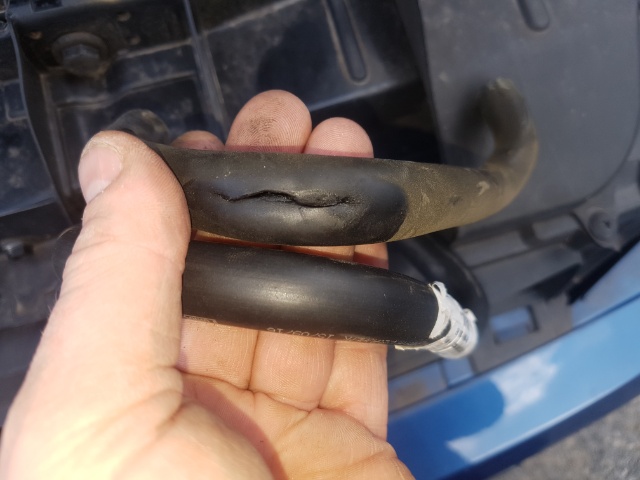

3.
Zuletzt ein Vergleich zwischen ALT & NEU .
Der Einbau / Ausbau / Austausch ist sehr simpel. Die Schlauchenden koennen bei abgeschalteten Motor ohne Bedenken abgezogen werden.
Schritt 1 : Luftfiltergehaeuse ausbauen.
Luftzufuhrschlauch (re) mit Drehbewegung ausklinken.
Luftabfuhrschlauch (li, zur Drosselklappe hin vorsichtig abziehen(Metallschelle muss nicht geloest werden).
Die 2 Schrauben oben drauf loesen.
Dann ist er hinten mit zwei Gummiringen auf Metallnasen aufgesteckt. Somit nur nach oben mit etwas Kraft abziehen und auf den kleinen Schlauch beim Oeleinfuellstutzen acht geben , da dieser abreissen kann. Diesen dann im Anschluss loesen.
Schritt 2 : Luftabfuhrschlauch an Drosselklappe abziehen
Metallschelle muss geloest werden mit Schlitzschraubendreher.
Diesen ebenfalls abziehen. Er sitzt deutlich strammer auf dem Drosselklappengehaeuse.
Schritt 3 : Stecker des T-Map-Sensors abziehen
Dazu braucht man wieder einen Schlitzschraubendreher fuer die Arretierung.
Nun ist der Weg frei fuer den Ausbau.
Schritt 4 : Unterdruckschlauch abziehen
Geht zwar mit den Fingern , allerdings ist eine lange Spitzzange deutlich vorteilhafter.
Das eine Ende befindet sich direkt neben dem T-Map-Sensor und das andere Ende geht an den Motorblock mittig unter der Ansaugbruecke.
Diese Stelle ist am besten von rechts zugaenglich - sprich da , wo die Batterie sitzt.
Spitzzange seeeehr vorteilhaft.
Schritt 5 : neuen Schlauch einbauen / aufstecken
Nun kann man wieder sinngemaeß alles rueckwaerts zusammen bauen. Die Metallschelle an der Drosselklappe sollte man bereits vor dem Aufstecken wieder schliessen und etwas Oel auf die Innenseite auftragen , weil der Schlauch sehr schwer drauf geht.
Ich hoffe , das hilft dem ein oder anderen .
