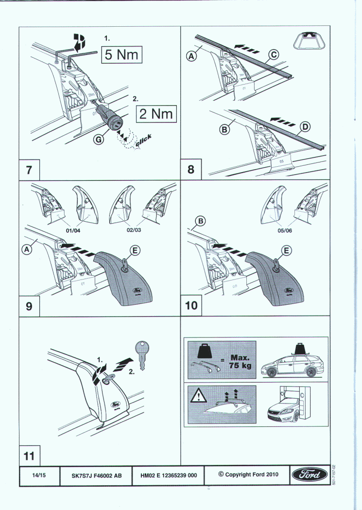

hallo,
für unseren MK4 mondeo ohne dachreling haben wir einen dachträger gekauft. um ihn anzuschrauben, muß auf jeder seite die tür geöffnet werden, dann wird er zwischen dem dach und dem tür/dach holm festgeschraubt.
auf der beschreibung steht:
hm02 e 12365239 000 und sk7s7j f46002 ab
in die einzelnen querträger kann man oben einen gummi reinschieben, der über die gesamte träger-länge geht.
was ich gerne wissen würde: kann ich auf diesem träger z.b. fahrradträger oder eine dachbox nur mit einem bügel (u-förmig) befestigen? oder auch einen fahrradträger mit t-nut, wie es jetzt überall zu kaufen gibt?
in der bed.anleitung von diesem grundträger steht leider nichts darüber. es gibt eine abbildung mit einem bügel, mehr nicht.
kennt sich jemand aus? oder hat jemand erfahrungen? mein problem ist, daß wir einen fahrradträger vom MK3 haben, der einen schmalleren grundträger hatte. daher passen die bügel nicht auf den neuen dachträger, weil dieser ja breiter ist.
danke!

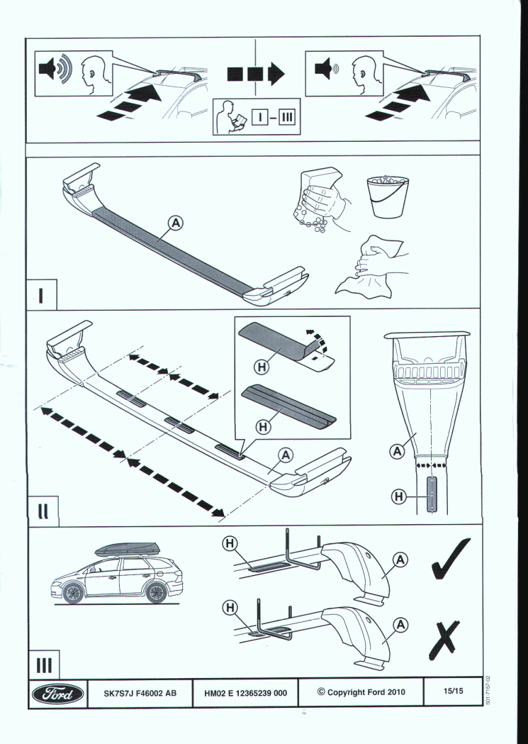

ich habe noch die anleitung eingescannt und angehängt. auf der letzten seite (15/15) sieht man in der unteren abbildung III, daß dort ein bügel für die dachbox verwendet wird. auf der seite 14/15 sieht man dagegen im bild 8 rechts oben den querschnitt mit dem gummi: kann ich hier einen fahrradträger mit der t-nut verwenden?

Die Abbildungen sind vom originalen Dachgrundträger von Ford für Fließ- und Stufenheckmodelle (der Turnier hat eine Reling, da sieht der Grundträger anders aus). Laut Prospekt wird eine Dachbox mit U-Haken am Grundträger verschraubt. Die Gummileisten sind der Puffer dazwischen, damit die Box nicht scheuert, schlägt und klappert. Andere Aufbauten, die keine großen Windkräfte aushalten müssen, werden anstelle der Gummileiste in die Nut eingesetzt, z.B. für Snowboards oder Surf-Bretter. Für Fahrradhalter bietet Ford ein ganz separates System an, aus einem Stück mit eigenem Grundträger.
Ob die Nut Deiner Grundträger auch für Fahrradhalter geeignet ist, bezweifle ich. Denn dort treten schon sehr große Kräfte auf, durch Winddruck in Längsrichtung, durch Zentrifugalkräfte und Seitenwind auch in Querrichtung. Versuche einfach mal, ob sich Dein Fahrradständer dort überhaupt einsetzen lässt. Wenn nicht, hat sich die Frage bereits erledigt. Wenn doch, .... naja, es ist halt vom Hersteller so nicht gedacht.
