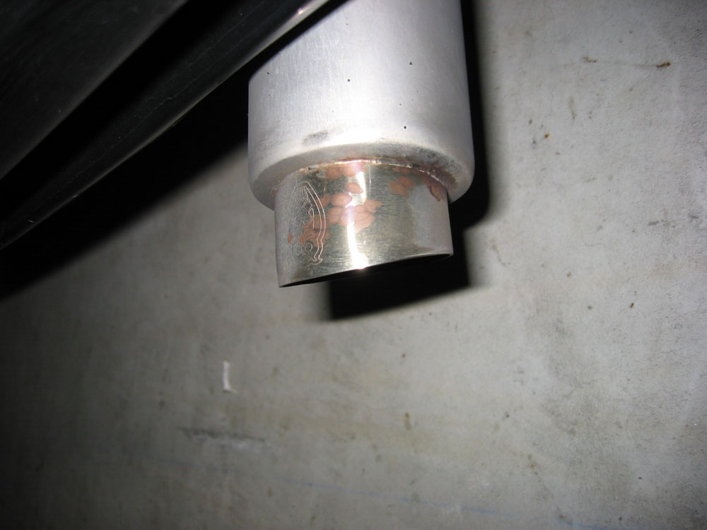

Betreffend der Qualität von Donsilencioso habe ich übrigens noch ein interessantes Bild von meinem (nach 4 Monaten):
Hier sieht manN auch schön wieviel das Teil raussteht.
Interessant ist auch dass bei ALLEM immer zuerst versucht wurde die Fehler immer den Usern in die Schuhe zu schieben. Die schönen Flecken auf dem Topf hab ich z.B. verusacht mit Säure oder sowas (klar zwischen ner Ausstellung und meiner Garage kipp ich da jeweils was drüber :rolleyes: )
