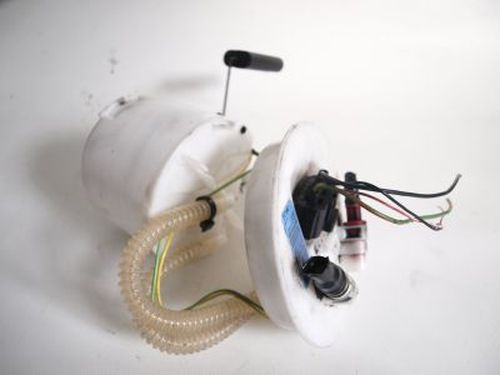

Habe mir gerade mal ein Bild angeschaut.
Was ist denn was?
Meinst du das untere Teil?
U
Was patrick meint, gilt für Mondeos vor Deinem Modell, da kann man den Pumpenmotor alleine kaufen statt der ganzen Einheit. Für den Mondeo MK3 ist es so wie auf dem Bild, das ist eine gemeinsame, untrennbare Einheit. Die Pumpe sitzt in dem größeren weißen Gehäuse, ebenso wie der Schwimmer für die Tankanzeige, das ist das schwarze Plastikteil an dem Draht.

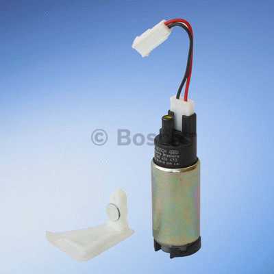

Ah ok. Kann ich dann gar nicht die hier nehmen?
U
Es gibt ungefär so viele verschiedene Bauformen von Tankeinheiten wie es Auto- und Motorvarianten gibt. Du musst natürlich schon diejenige Pumpe nehmen die exakt zu Deinem Fahrzeug und Motortyp (Benzin, TDDI oder TDCI) passt.

Was ist das denn für ne Pumpe...? Irgendeine mal eben gefundene geht sicherlich nicht.
Man kann nicht pauschal sagen das man die Pumpe einzeln nicht wechseln kann nur weil da noch ein weißes Gehäuse drum ist. ;) Da ist trotzdem ne Pumpe drin die vermutlich nicht untrennbar mit dem Rest verbunden ist. Hab schon mehrere, allerdings andere, Fahrzeuge durch den einzelnen Tausch der Pumpe für um die 30 Euro wieder ans laufen gebracht.

die Pumpe kam bei der Suche raus bei Kfz Teile 24. Für Mondeo 2,0 Benziner. Deswegen frag ich. Weil die so komplett anders aussieht
patrick4939
3 Januar 2008
1.685
2,0-Liter-Mondeo`s gibt's seit ca 1993... Mehr Informationen dazu wären vielleicht nicht schlecht. Oder gar ein Link dahin.
mostwanted85
30 August 2011
27
Bochum
kfzteile24.de Da habe ich meine korrekten Autodaten eingegeben Da kamen die beiden Pumpen. Beide vorgeschlagen für mein Auto! Beide von Bosch
Ich weiß ja wohl das ich für mein Baujahr suchen muss.
patrick4939
3 Januar 2008
1.685
Na dann zuschlagen. Gegen Bosch kann man ja auch nichts sagen. ;) Is zwar n bissel teurer als anderes aber sicherlich günstiger als die komplette Einheit.
