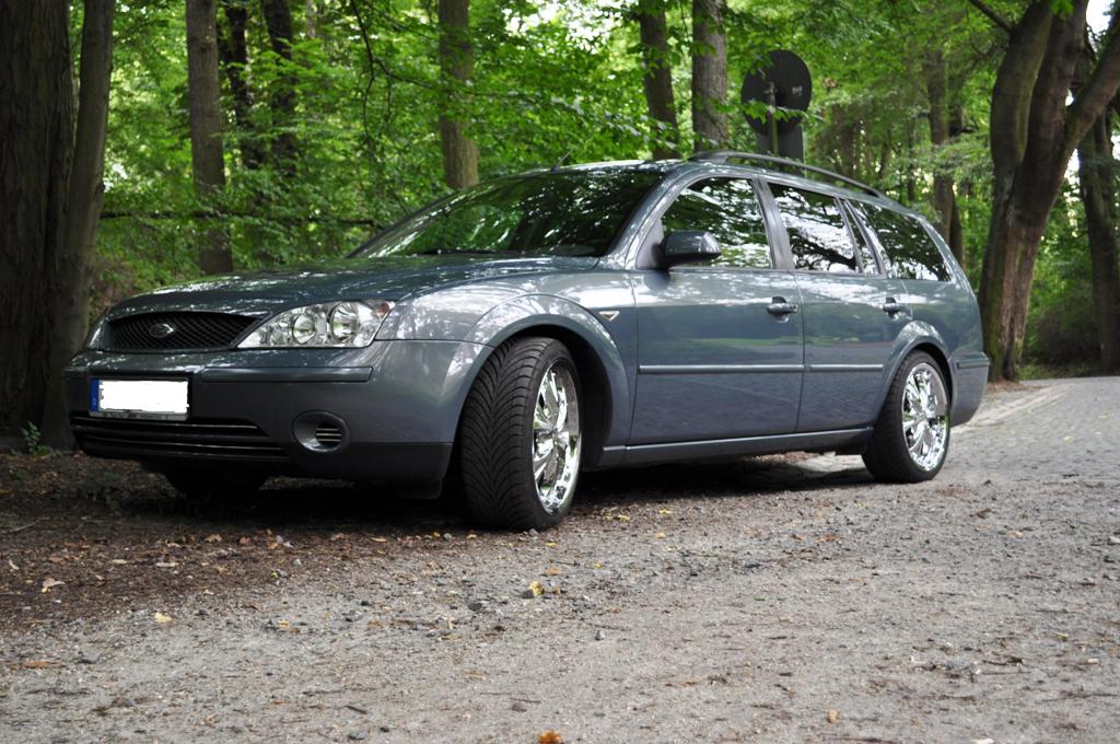

auto wurde auf der Bühnen angehoben und der nette hat erst die Beläge gecheckt. diese waren aber ok. nun hat er sich auf die suche nach dem fehler gemacht und dann die leckende leitung gefunden man hat richtig gesehen das dort flüssigkeit austritt.
Problem wird nun in der werkstatt behoben

Die tieferlegung ist echt optimal aber die Felgen (ich weiß den hersteller aber er fällt mir grad nicht ein..) bisschen Protzig.
aber die Farbe Mag ich leiden :D
